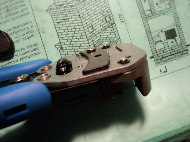

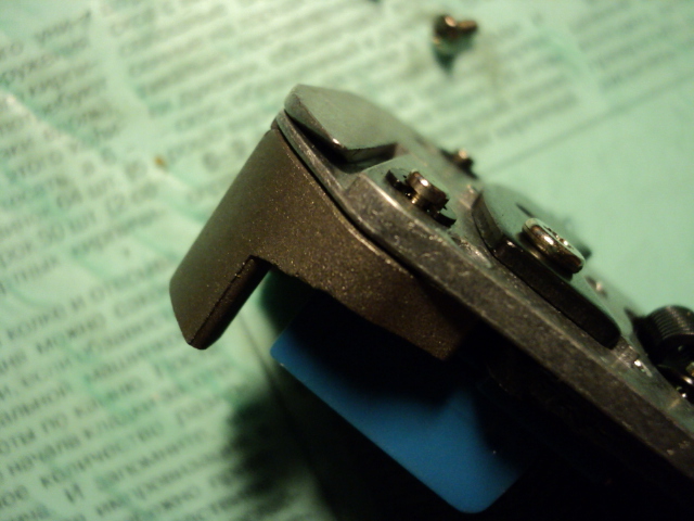

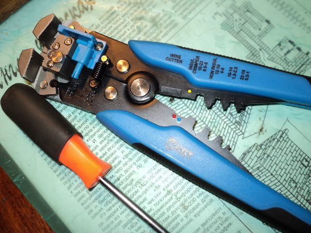

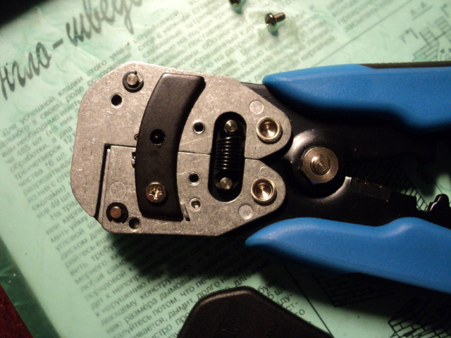

Ну вот прикупил я себе WS-04.На рукоятке лейбл КВТ.Рукоятки синие.Ну что сказать..инструмент неплох,попробовал почистить огрызки проводов что попались на глаза.Пока претензий нет..поработает..но недолго.Это конечно мое имхо..но по натуре я всю жизнь связан с металлом.Посему прошу не пинать.:)Будучи любознательным раскрутил крышки снизу.Сразу не понравилось наличие люминиевого сплава в механике.
Собственно убило не наличие сплава..а узел соединения прижимного кулачка с пластиной..а именно ось.По хорошему желательно в месте установки оси хотя бы как меру усиления от разбалтывания отливать нечто вроде бобышки, и и делать легкопрессвую посадку с последующим стопорением.Ибо при интенсивной работе в дюральке толщиной 3 мм отверстия разобьет очень быстро.Хотя я понимаю делать эту часть из стали менее технологично..все-таки фрезерные работы нужны,а здесь отливка и сверловка.Возможно я не прав..но инструмент по сути из за этого становится одноразовым.
