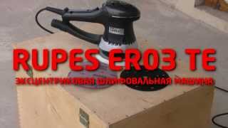

Первым делом шлифмашинке сегодня выпало поучаствовать в съемках фильма. По просьбам трудящихся. Кроме сыгравшей главную роль ЭШМ Rupes ER03 TE в фильме участвовали: защитная прокладка велкро Mirka Pad Saver, абразивный круг 150 мм Mirka Abranet P80, абразивный круг 150 мм Mirka Q.Silver P180. Краткое содержание: в фильме показаны несколько вариантов хвата (все одинаково удобные), включение и выключение шлифовалки, регулировка скорости (легко, одним пальцем, можно прямо в процессе, после пары часов работы цифра на колесике легко контролируется по звуку), балансировка машины (одним пальцем, за хвост и вообще на воле), выдув пыли (салфетку пишлось держать крепко).
Смотрим (у кого Интернет позволит, можете включить HD-качество):
Rupes ER03 TE sander testing
Про шланг пылесоса. На самом деле пылесос в фильме не снимался. Машинка пыль выдувала сама. Было лень его тащить, принес только стандартный 3-метровый шланг от GAS, чтоб не дуло пылью в лицо и в камеру. Сила выдува встроенной турбинки понравилась - на том конце шланга била струя пыли на метра полтора, а то и больше. Напомнило слегка кадры про суперпилу АЕГ. Снять ее, к сожалению, не получилось, поскольку слишком прозрачная. Вместо этого вставлен эпизод с бумажной салфеткой, которую довольно крепко пришлось держать на рссоянии в 30-40 см от выхлопной трубы.
Про проводку пальцем. Спокойно гуляет, не прыгает, не шатается. Запинался Рупес местами, но это из-за фанеры ящика, которой уже лет 20 с копейками и никто ее ни разу ничем не обрабатывал. Ящик, кстати, пустой, и местами, где машинка наезжала на сучок в шпоне или на особо глубокие трещины, жутко резонировал. Основной рев в фильме именно от ящика. Ну, это разберетесь, думаю, сталкивались с такими эффектами. Вообще все время держал машинку очень легко, буквально несколькими пальцами.
Во время съемок ни один Рупес не пострадал! :clapping

jumbo, Шлифует отлично.Какие ощущения от вибрации,нормально гасится?

После съемок, машинка была испытана в реальных боевых условиях - шлифовка шпатлевки Унифлот (гипс) на площади примерно в 16-18 кв.м. (по стыкам ГКЛ). Работа выполнялась с использованием защитной прокладки, листа Q.Silver 180 и листа сетки Abranet тоже на 180. Лист и сетка в целом свой ресурс выработали. По времени шлифовка заняла 4 часа, по 2 часа за раз и перерывчик на перекусить.
Во-первых, машинка при работе на вертикальных поверхностях вибрирует заметно ощутимее, чем на горизонтали. Тем не менее, эффект "пружинящих пальцев"после 2 часов непрерывной работы хоть и возникал, но проходил полностью минут через 15. С предыдущей машинкой чувствовалось часами. На горизонтали, пока с полчасика возился с ящиком и кино, ничего не почувствовал.
Во-вторых, не знаю, как охарактеризовать процесс съема материала... Какой-то деликатный что ли. Снимает не мало, однозначно больше, чем предыдущая Райоби. Но делает это как-то мягче и предсказуемее. Скорость регулируется в самом деле линейнее, может. В основном работал, кстати, на скорости 4, несколько раз переключался на 5-6, где было многовато шпатлевки снимать. Но это скорее из интереса, чем по необходимости. Бумажка от Мирки не сказал бы, что лучше использовавшихся мной раньше Sia Rexx, но и неплохая, это точно. Зато сетка по шпатлевке - просто кайф. Пыль вся уходил, в воздуще практически не замечена, из-под аждачки не сыплется... Кончается ресурс листика Абранета забавно - терла-терла и вдруг чувствуешь, что перестала. Как-то резко идет съем в конце ее жизни на убыль. Но дорогая все же, это если здоровья ради, потому как с бумагой пыли больше.
В-третьих, машина для стен все же тяжеловата, особенно с шлангом. В этом деле каждые 100 гр. ой как заметны...
В-четвертых, работает не шумно. Где-то ближе к концу шлифовки, переставляя стремянку, услышал звук телека с другого этажа и понял, что забыл надеть наушники. С предыдущей ЭШМ тёр стены только в них, ибо от ее дуэта с пылесосом глох за какие-то минут 15 всего.
В-пятых, не думал раньше, что константная электроника полезна в ЭШМ... Глупый был, очень даже полезна, после сегодняшних развлечений с ней скажу, что маст хэв практически. Когда приноровился с машинкой работать, по скорости, по хвату и т.п., шлифовка стала рутиной и захотелось развлечься. Вот и подумал, а не попробовать ли придушить, тем более что до этого тарелка не стопорилась (ну, в углах, где смежная стена по "ободу" задевала, там случался иногда срыв ритма вращения, но там резиной по шпатлевке - танк застрянет). Попробовал душить с довольно серьезным усилием, этак до 10-12 кг, как потом на весах прикинул. Ни на рабочей скорости 4, ни на максимальной, ни на малой скорости при разных усилиях нажима задушить шлифовалку не удалось! Надавишь, взрычит, но тарелку с какой скоростью крутила, так и крутит. Нажмешь с дури - скорость понизится, что глазом станет заметно, но не останавливается. Мне понравилось, реально удобно и намного меньше приходится следить за нажимом.

Ничего сверхъестественного нет. Шлифовалка как шлифовалка. Правда непонятно зачем так долго держать ее на одном месте. Но в целом все вполне предсказуемо.

Там не гасится, там не возникает. Есть, но на руках не сказывалась, пока не полез на стены. Там и вес, и вибрации стали заметными, но не в такой далеко степени, как у предыдущей Райоби. Работаю, кстати, почти всегда без перчаток разных... Инструмент люблю чувствовать, за исключением разве что максового перфа. Он и в перчатках прекрасно ощущается.
