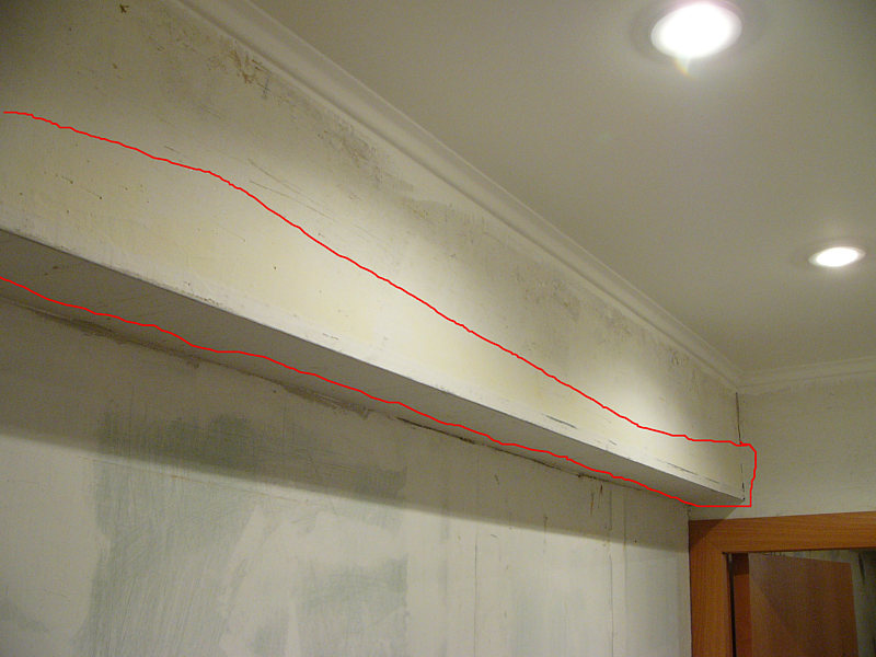

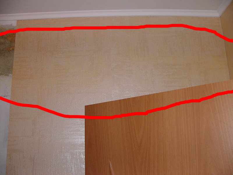

Предположение, что возникло из-за протечки, которая была 14 лет назад, мама выдвинула идею, что газеты. Но текло же не по всей балке, может из бетона прёт? И как возможно сделать, чтобы на обои эта гадость не лезла? Грунтовать или что-то более радикальное? На фото балка оклееная с одной стороны обоями, дешёвыми, бумажными. Видно, что желтизна проступила сквозь них. На другом фото таже балка с другой стороны, но пока прошпатлёванная ветонитом, сквозь него также проступила эта желтизна.

грохотайло написал : Грунтовать или что-то более радикальное?
Грунтовать. Какой-нибудь запирающей грунтовкой, они еще пенетрирующими называются.
