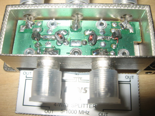

20.04.2012 в 22:30:48
helios1969 написал : знать бы, какой точно имеет плату
такую?
в Лансах например на заклепках бывают
да и многие меняют конструктив от партии к партии...
