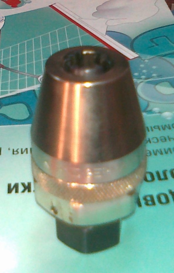

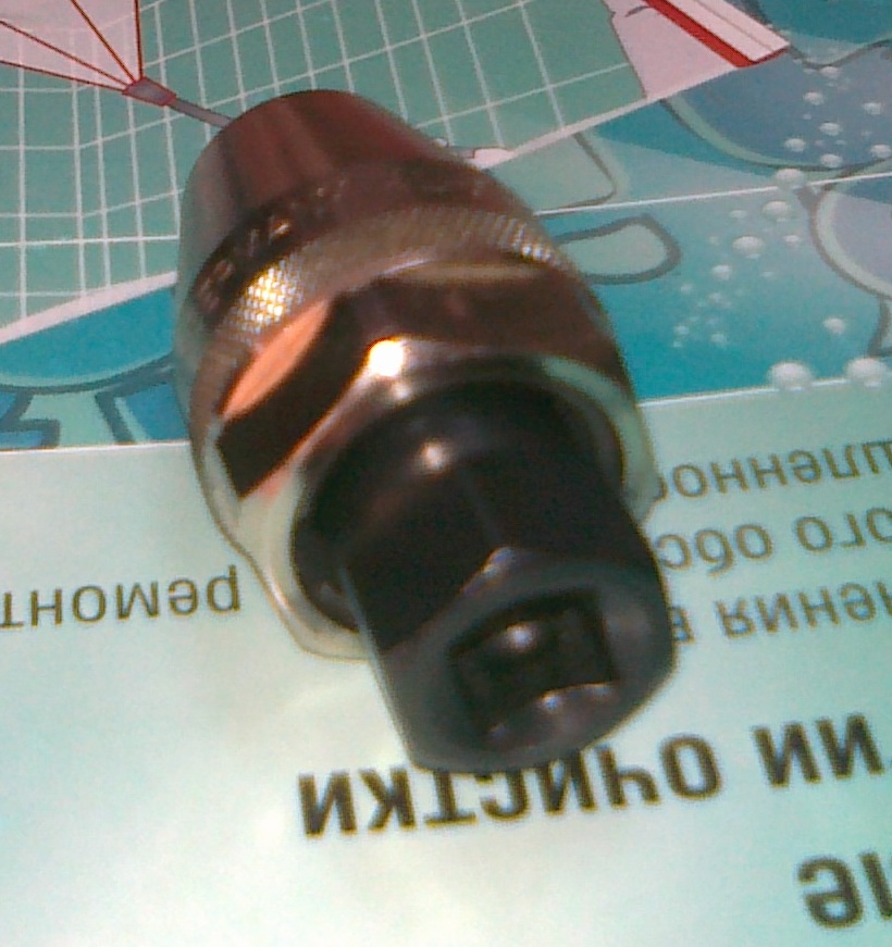

Недавно встретил вот такой шпильковерт, принцип действия как у сверлильного патрона, только кулачки с острой гранью. Цена что то около 3кр (Germany)

Vadim63 написал : Недавно встретил вот такой шпильковерт, принцип действия как у сверлильного патрона, только кулачки с острой гранью. Цена что то около 3кр (Germany)
Да, есть такой у фирмы Klann, ценник совершенно негуманный.
