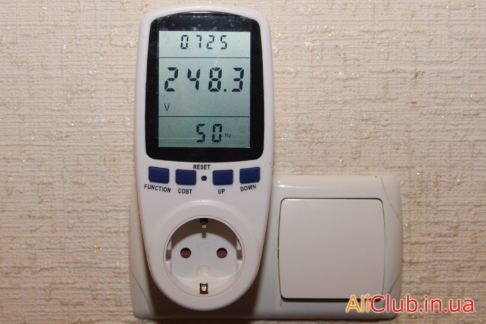

у этой игрушки куча полезных функций. измерения: ток, мощность, косинус, напряжение регистрация: мин, макс мощность, расчет: потребленной электроэнергии, стоимости (через ввод стоимости 1 кВт*ч) дни работы часы
сомневаюсь, что у вас имеется один девайс, умеющий все это. иными словами анализатор сети с функцией записи. :clapping
она мне понадобилась, т.к. надо было определить стратегию управления проборами из-за ограничения тока и кВт*ч на. Но сейчас, ввиду электроотопления, буду повышать мощность..

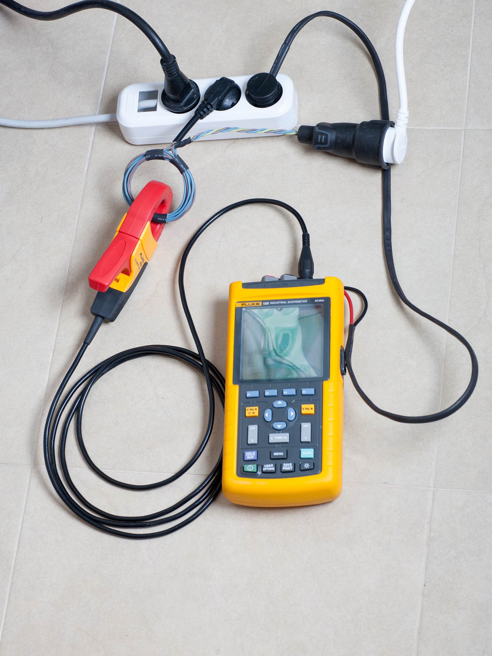

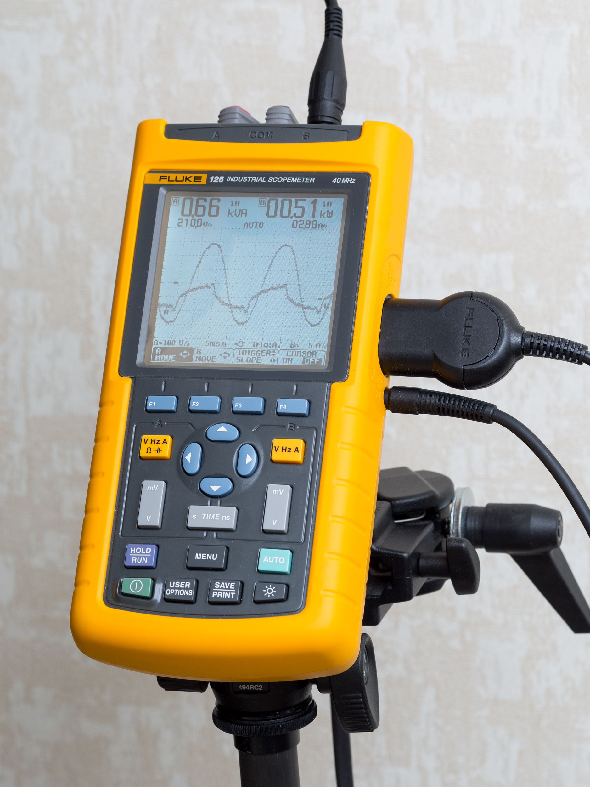

Да, вы правы, мой прибор не умеет сам суммировать мощность и имеет очень скромные возможности по автономного логированию, в результате чего я обычно использую его с компьютером. У меня простенький двухканальный осциллограф с двумя каналами и токовыми клещами:
Активную, полную и реактивные мощности он довольно адекватно измеряет. Косинус фи в современных бытовых сетях обычно не интересен, а интересен полный фактор мощности, который также можно узнать у прибора или визуально оценить формы тока и напряжения. Чтобы получить расходы энергии я обычно анализирую графики с компьютера (ток, напряжение, активная и полная мощность), которые получаются с интервалом раз в секунду.

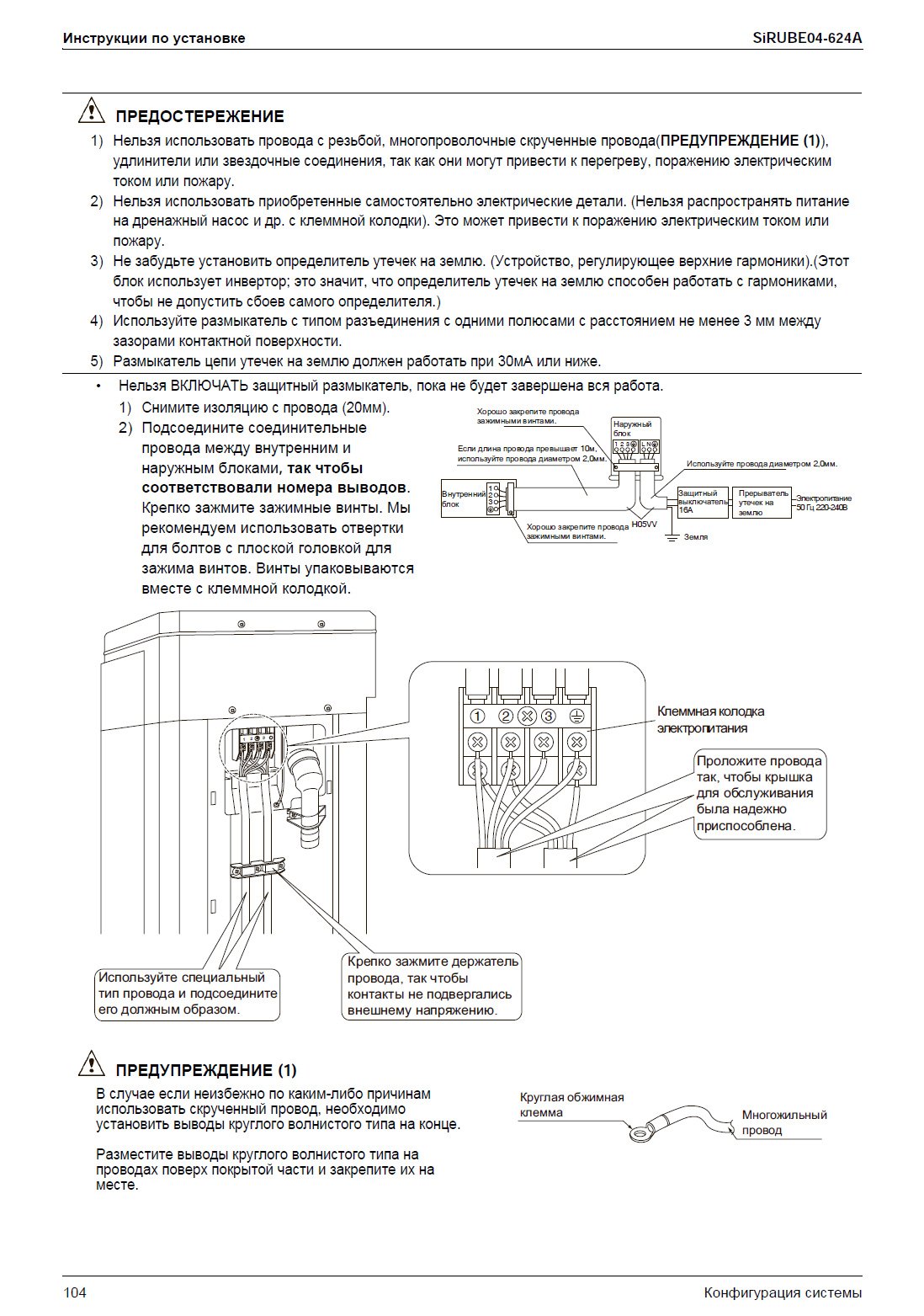

Все кондиционеры, которые у меня есть, оснащались именно клеммной колодкой под винт. Например, этот еще имеет термодатчик в клеммной колодке, чтобы в случае ошибок монтажа, не оплавился и не вызвал пожар:

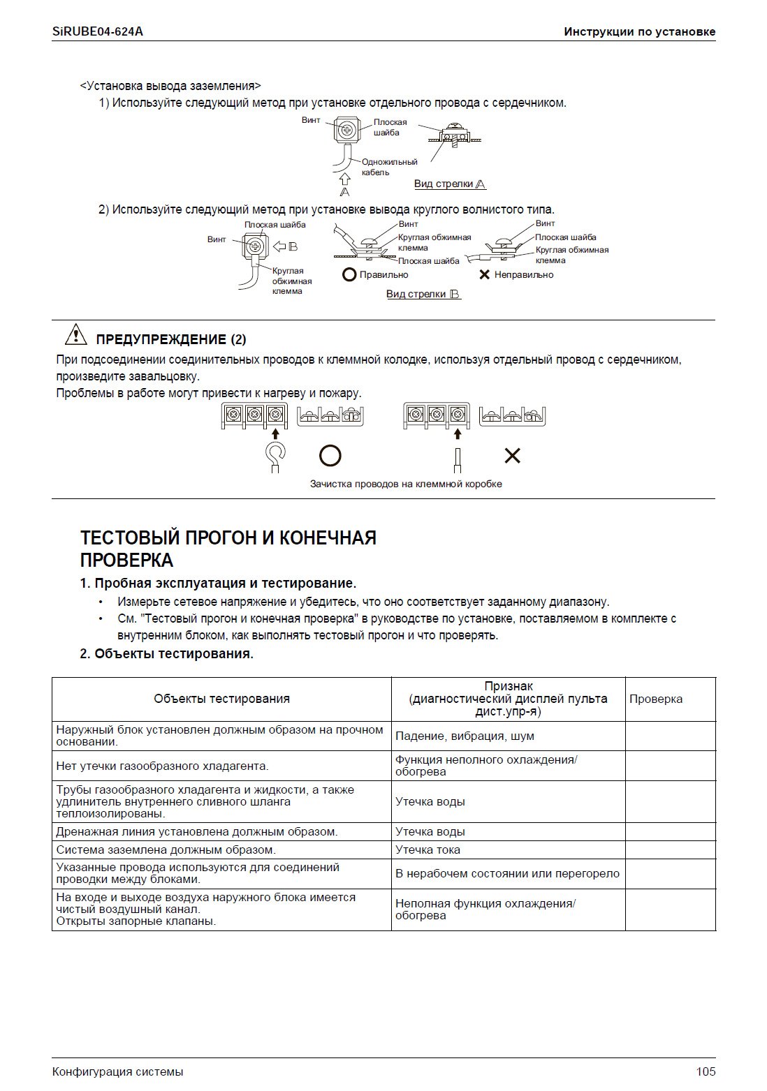

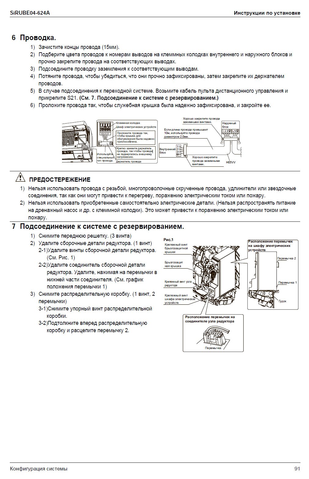

Питание подключается к внешнему блоку - это видно как по представленным ранее картинкам, так и по текущей: из внешнего блока идет 2 провода, один на внутренний блок, второй подключение с электрической сети. Если наружний блок у всех такой, не понятно, от куда может взяться провод с электрической вилкой, так как внутренний блок, при подключении его в соответствии с инструкцией имеет только 1 провод и он идет от внешнего блока.

Все нашел, верно, мульт подключен к внешнему блоку ибо башки две, а может особенность данного дайкина но вопрос остается - почему сплиты оснащены кабелем с вилкой ?
