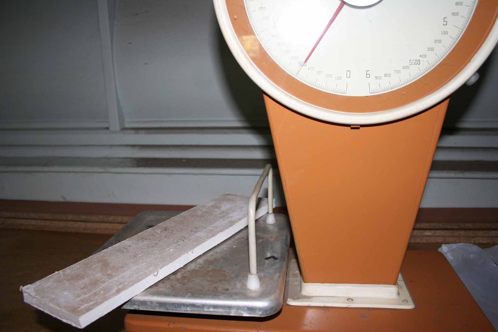

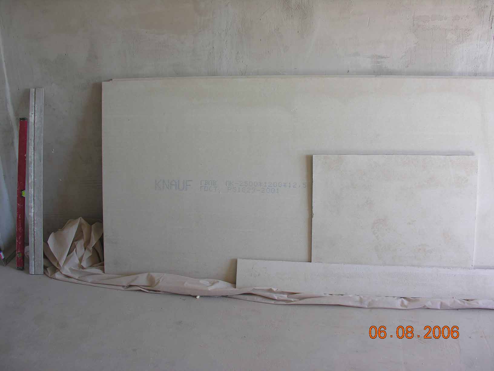

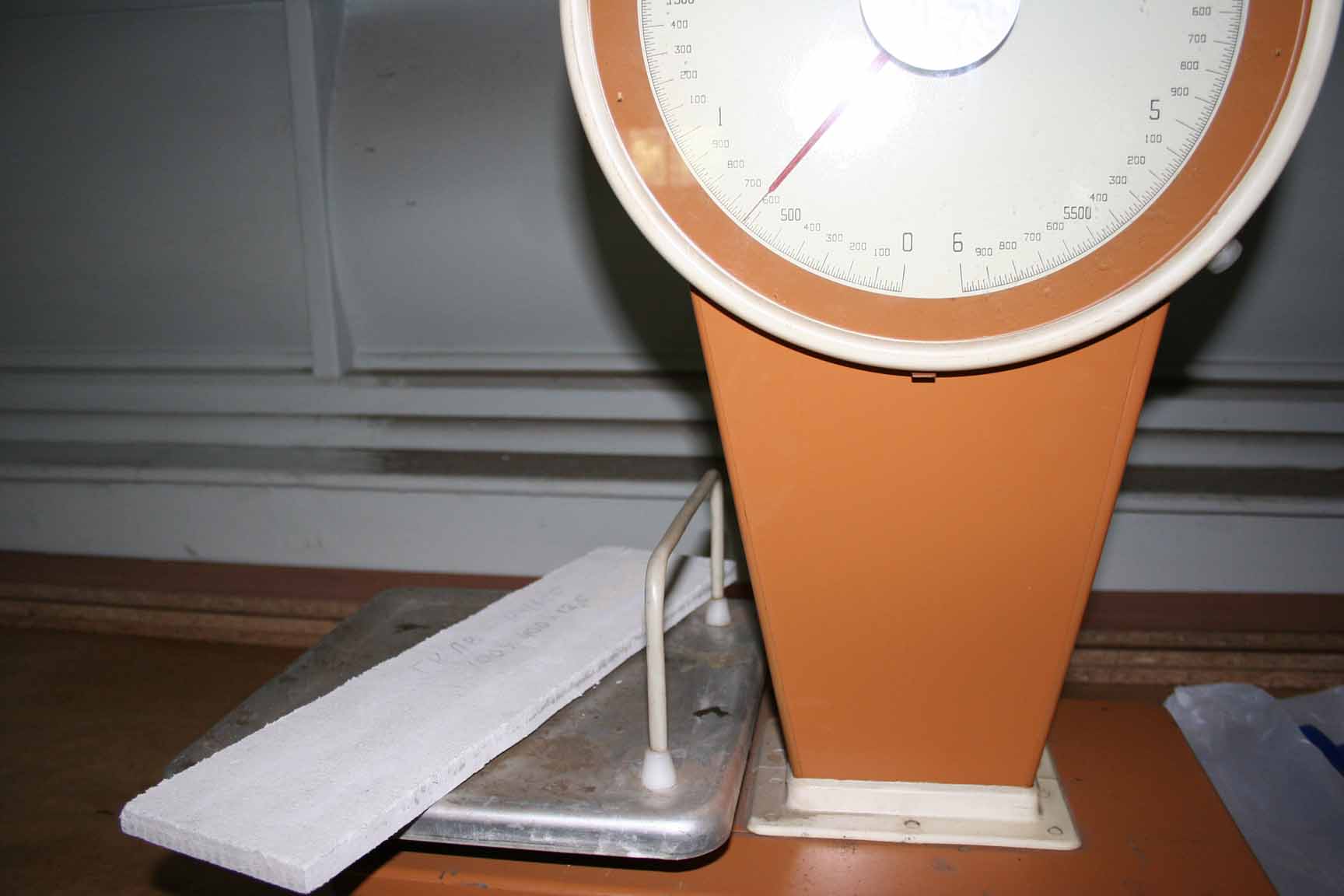

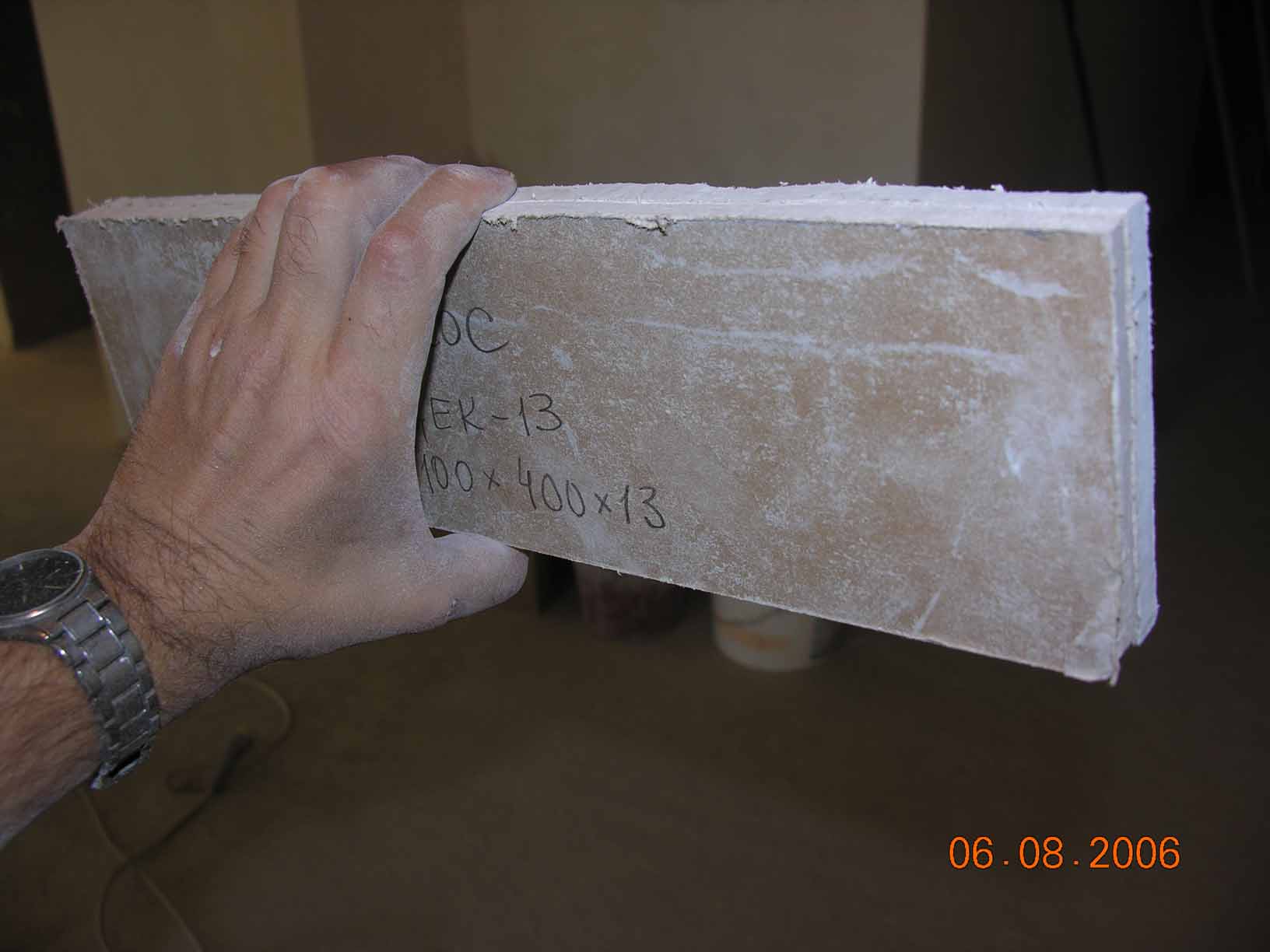

С месяц назад бодались здесь на форуме по-поводу сравнительного веса ГКЛ и ГВЛ. : http://www.mastercity.ru/vforum/showthread.php?t=13437&highlight=%C3%C2%CB%C2 Мнения разошлись. Одни утверждали, что разница в весе - вдвое. Другие - что как минимум на 66% ГВЛ тяжелее. Я утверждал , что разница в весе одинаковых по размеру листов не превосходит 25%. Поскольку мне пришлось таскать листы ГКЛ и ГВЛ на своем горбе на этаж, прочувствовал, что листы ГКЛ 1200х3000 и ГВЛ 1200х2500 по весу очень близки. Дабы поставить точку в этом споре и разрушить укоренившееся заблуждение о ПОДАВЛЯЮЩЕМ превосходстве в весе ГВЛ, пришлось (как и обещал) произвести взвешивание. Результаты представлены на фотках. Размеры образцов 100х400мм. Сразу оговорюсь, что толщина листа ГКЛ равна 13мм, а ГВЛ - 12.5мм. Результаты взвешивания: ГКЛ - 490г; ГВЛ - 630г. Разница в весе на 28.5% Если учесь разницу толщин, получим окончательную цифру 33.7%. Ни о каких 66% а тем более "в два раза" речи быть не может ;) ПыСы. Весы стоят у нас в лаборатории, регулярно поверяются :)

Вы правы!!!
Но отчасти ("стандартный" ГКЛ скорее 1200х2500 мм, и толщина его 12,5 мм), вес гипсокартона (НЕвлагостойкого) сильно зависит от влажности окружающего воздуха (кстати одна из "прелестей" гипсокартона при использовании в жилом интерьере - при избыточной влажности он поглощает, при недостаточной - отдает влагу), для гипсоволокна влажность - менее критична. Стадартный лист ГКЛ (если мне не изменяет память может весить в пределах 30-36 кг).

ГКЛ: объем = 40х10х1,2=480 куб.см. Плотность = 490 г : 480 = 1,0204 г/куб.см ГВЛ: объем = 40х10х1,15=460 куб.см. Плотность = 630 г : 460 = 1,37г/куб.см При условии, что толщина картона с двух сторон равна 1 мм.

пипец, совдеп процветает, что это за лаборатория с такими весами?! :)))
