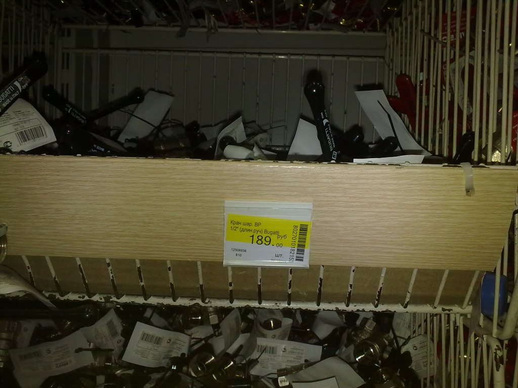

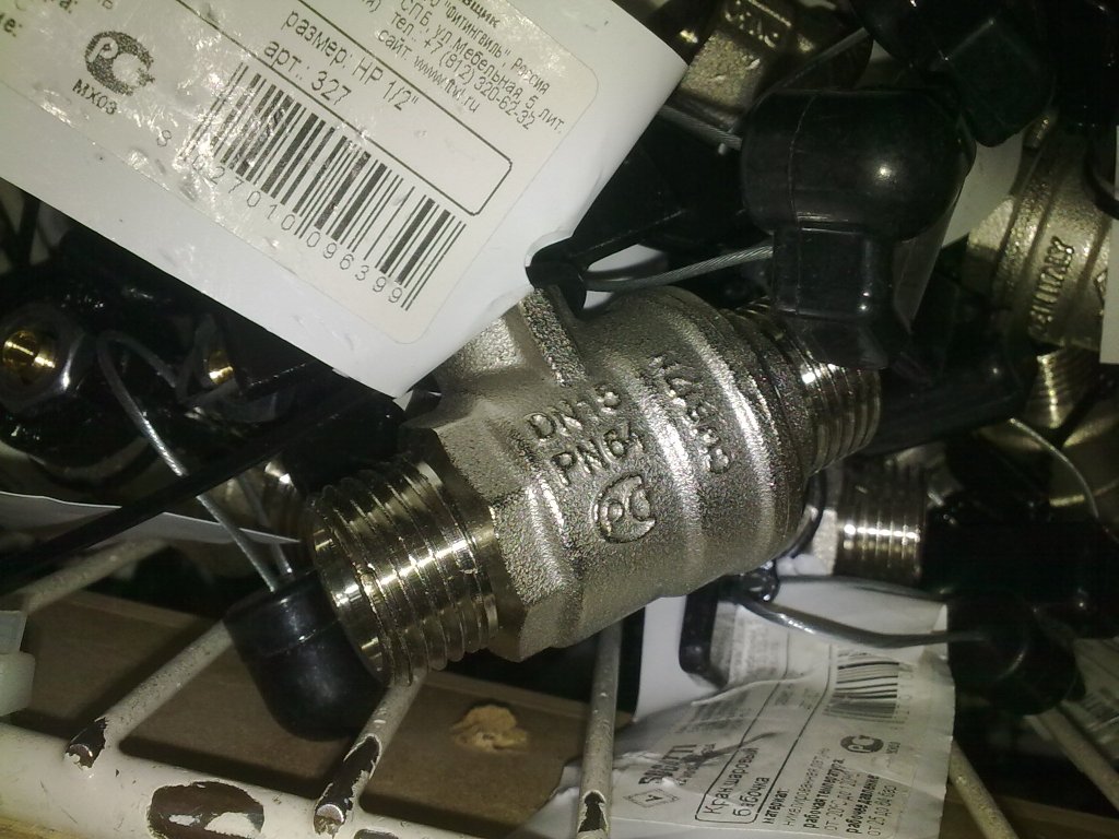

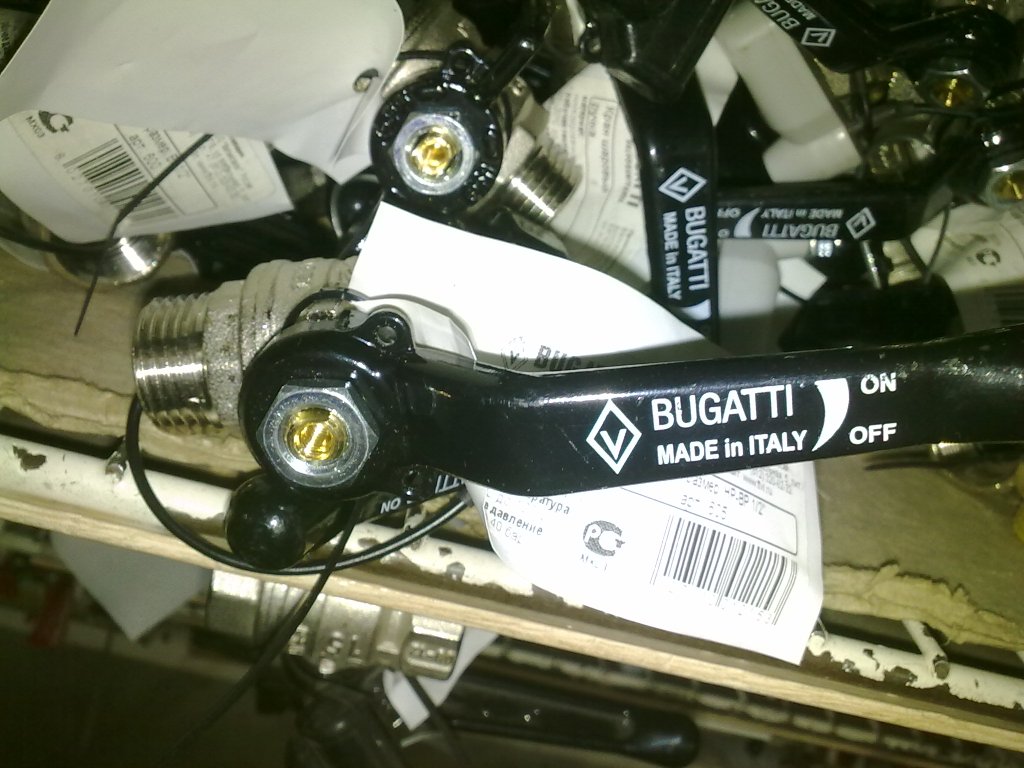

20.02.2014 в 20:39:12
DarkRider написал : Фото качественное выложите, определим...
Вот :o
