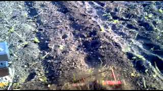

вот и я в прошедшие выходные выкопал картошку.в принципе урожай нормальный по сравнению с соседями. ну и после сделал для себя кое-какие выводы.ну и фото:

пришлось установить утяжелители без них постоянно приходиться толкать мотоблок да и буксует сильно. один раз сел на редуктор так что и на зад не мог выехать самостоятельно пришлось стаскивать. и опять остро встает вопрос об ходоуменьшителе. мне он очень нужен.

делай написал : ну и фото
Грунтозацепы, установлены наоборот.

Shihan написал : Грунтозацепы, установлены наоборот.
Может, потому и буксует? Я копал (см подпись) на 560х130 ГЗ с утяжелителями из тормозных дисков (ну, может, кг по 7 каждый), выворачивал глыбы с арбуз размером - ничего, не буксовал.
Специально так поставил,по совету, якобы так больше сцепление с грунтом, но я разници не заметил. Эти ГЗ размером 500/90 , 500 по самим зацепам и приварены к расширетелям колеи, колея составляет 650. Есть еще другие ГЗ размером 440/180 но с ними колея узкаявсего 400 , а расширителей на них нет все никак не сделаю. А грузики по 15кг каждый.

делай написал : якобы так больше сцепление с грунтом
IMHO, при таком расположении треугольника колесо будет нагребать землю под себя и буксовать на этой рыхлой куче. При противоположном расположении треугольника - наоборот, будет закапываться и зацепляться за твердый грунт. Но, как обычно, на разных грунтах этот эффект проявляется больше или меньше, потому, наверное, в Ваших условиях Вы разницы и не заметили.

в прошедшие выходные забороновал усад после картошки,а другой запахал под зиму.сделал это все достаточно быстро самодельными фрезами: активными роторами(бороной) и гусиными лапками. вот фото: есть еще видео но его надо сначала выложить на ютуб а потом дать ссылку как я понимаю. очень жаль что господа модераторы не могли сделать так что бы видео можно было выкладывать как фотографии напрямую.
