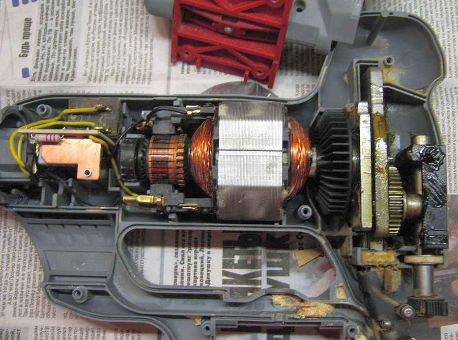

17.08.2012 в 16:49:08
Довелось разбирать Интерскол -65 для замены игольчатого подшипника- впечатление что механизм один в один как у Кресса на фото.

17.08.2012 в 17:20:10
Алексейй, да, очень популярная схема. К тому же, как я понял, крепление пилки крессовское — лицензионное. У многих применено. А может и вовсе Кресс поставляет эти замки в качестве OEM

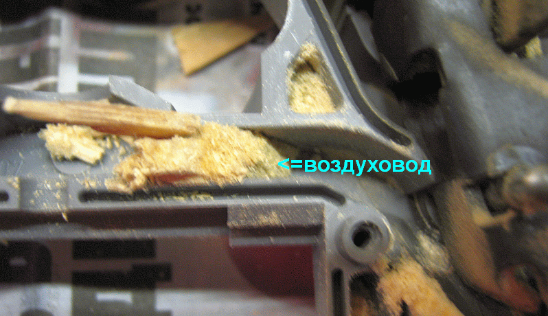

24.10.2013 в 18:23:48
Возникла на днях проблема с сабжем. Перестал отсасывать пыль. Даже по звуку пылесоса ясно, когда втыкаешь ему в «анус» шланг, что внутри лобзика — засор. Решил разобраться
Так и оказалось.
Пылеотводный канал забит щепками и спресованными опилками.

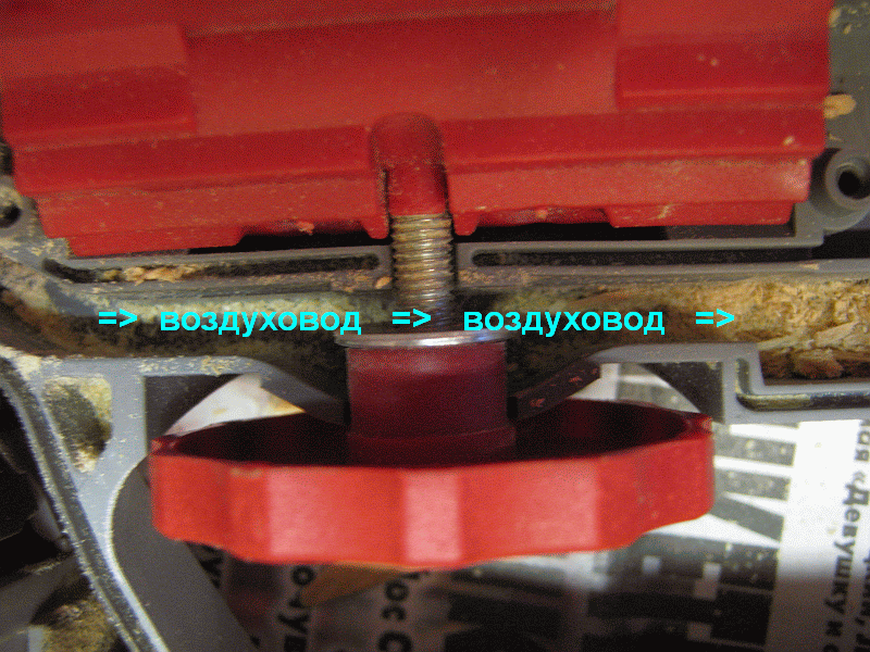

И видно, что это возникает из-за того, что в середине канал пересекается осью фиксатора наклона подошвы.
Если возникнет такая ситуация, лоюзик разбирать необязательно, достаточно сунуть ему в зад выход пылеотвода проволочку и потеребить. В крайнем случае, выкрутить фиксатор наклона подошвы. Узкое место сразу расширится.
К слову, сам по себе пылеотвод неплох, удобный, пыль собирает. А лобзик свинчен винтами 2-х видов, с головками Torx10. И 2-мя скобами (на «морде» и на «спине».)

24.10.2013 в 19:04:12
Ves написал : теперь мы тоже идиоты
учите ЕГЭ? :) У этой конструкции есть недостатки, но она имеет и ряд достоинств. Пыль забирается прямо за роликом, а подключение шланга пылесоса представляет сверхнадёжное и удобное соединение непосредственно корпуса лобзика и шланга. Очень компактно, очень крепко. Например, на старой модели (мой первый лобзик) DeWALT DW320 для подключения пылесоса нужно было вставить байонентный адапьтер в лобзик, а уж в него втыкать шланг. На 3-ю неделю, байонетный разъём замялся и перестал держать адаптер. У нового (DeWALT DW331) адаптер сделан по-другому, но имеет сужение, которое не намного шире, чем канал в данном Крессе. Вообще, у подавляющего большинства лобзиков пылеудаление или сделано хуже, чем у этого Кресса, или вообще не работает, практически.

24.10.2013 в 19:08:27
n-p-n написал : Пыль забирается прямо за роликом, а подключение шланга пылесоса представляет сверхнадёжное и удобное соединение непосредственно корпуса лобзика и шланга. Очень компактно, очень крепко.
Не с чем поспорить. :) А если, от "дымохода" у лобза останется всего 2 см. корпуса, а остальное , съёмный патрубок, то можно без гемора, снять и постучать.

24.10.2013 в 19:12:15
Ves, да, чистить съёмный «гемморой» проще конечно ;) Но и отвалиться сам он может. Да и лишняя погремушка в кейс...
