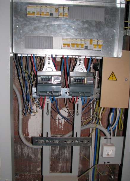

Здравствуйте. Купил квартиру в новостройке. Появились вопросы по электрике, проштудировал форум. Разрешите здесь уточнять некоторые детали. Метод соединения - сварка
Правильно понимаю что ввод пятипроводной согласно ПУЭ-7?
Автоматы в щитке. 40А это двухфазный выключатель, который стоит до счетчика и обестачивает всю квартиру сразу?
Счетчики
ввод в квартиру.
Проводка была прикреплена к кирпичным стенам, а затем заштукатурена. Поэтому понять какой провод куда идет сложно. Где-то над розетками распаечные коробки есть, где-то нет.
Не завышены ли номиналы автоматов в щитке на площадке? Необходимо перенести пару выключателей. Можно откусить провод идущий на старый выключатель и подсоединить его 773-322 Wago? Они бывают поддельные? А то у нас тут серьезных магазинов нет, только забегаловки. На люстры приходит заземление. Куда его подключать? На люстрах ведь нет клеммы для заземления. В ванной комнате делать ДСУП? Туда подходит одиночный толстый провод. С чем его соединить кроме ванной при условии: Отопление индивидуальное, то есть стояка нет, разводка отопления и ГВС только по квартире ПП трубами в стяжке и в стенах. Стояк ХВС и канализация тоже полипропиленовые. Полотенцесушитель тоже подсоединен ПП трубами и видимо к отопительному контуру. Розеток в ванной комнате не будет, стиралка на кухне.

SI написал : ввод пятипроводной
да. система TN-C-S
SI написал : 40А это двухфазный выключатель
2-полюсный 1-фазный автоматический выключатель
SI написал : который стоит до счетчика и обестачивает всю квартиру сразу?
в соответствии со схемой - да.
SI написал : Не завышены ли номиналы автоматов в щитке на площадке?
завышены. На свет - желательно 16 на 10 А поменять, а на розетки - необходимо 25 на 16 А поменять
SI написал : На люстры приходит заземление. Куда его подключать? На люстрах ведь нет клеммы для заземления.
Никуда. Аккуратно загнуть и заизолировать. При замене на люстру, которая будет иметь - расконсервировать и подключить.
SI написал : В ванной комнате делать ДСУП?
Обязательно. Читайте

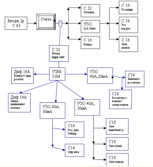

SI Привет! У меня вот что было от строителей( чёрным фоном) и планируемые изменения( синим) Может конечно напланировал :confused:что и не так...
Набегает на 36 мест впритык.

Детравиль написал : SI Привет! У меня вот что было от строителей( чёрным фоном) и планируемые изменения( синим) Может конечно напланировал :confused:что и не так...
Как то неинтересно. Плита не под УЗО... Не будете переделывать?

Неинтересно..старая схема или новая( робко интересуюсь)? Если последняя- то звучит для меня как лучшая похвала! Плиту наверное не буду переделывать, дом новый, заземление нормальное, думаю достаточно, или есть нюансы? Единственное- местоположение плиты будет не по проекту и надо будет удлинить кабель на плиту, сейчас в активном поиске клещей ПК-16, нелёгкое это как оказалось занятие.. Ответвление на квартщиток сечением 6 мм достаточно ли будет(?), ну вроде строители под плиту на такой же автомат 6мм и заложили. P/S Что интересно -по фото видно соседская часть щита, всё абсолютно то же, но там 3-комнатная против моей однушки.

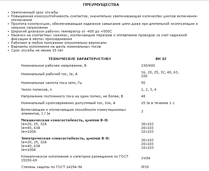

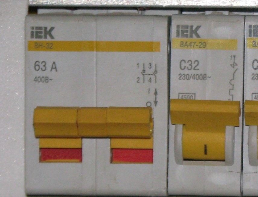

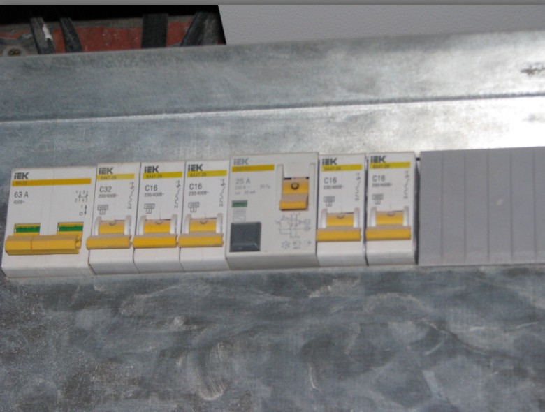

SI написал : Автоматы в щитке. 40А это двухфазный выключатель, который стоит до счетчика и обестачивает всю квартиру сразу?
Alexiy написал : да. система TN-C-S 2-полюсный 1-фазный автоматический выключатель
Нет.Если я правильно разглядел - там ВН. То есть - не автоматический выключатель.

Dale написал : Нет.Если я правильно разглядел - там ВН. То есть - не автоматический выключатель.
:) А стоит ли заменить его на С63?(ну или чуть меньше номиналом) Или же установить автомат дополнительно к ВН(?)

17.05.2012 в 22:00:36
С количеством циклов не очень понял..
НЕМЕЦ
НЕМЕЦ
Регистрация: 20.11.2009
Ярославль
Сообщений: 3032
17.05.2012 в 23:13:56
Детравиль написал : С количеством циклов не очень понял..
Там не 103, а 10 в третьей степени, то есть первое число надо умножать на тысячу.
