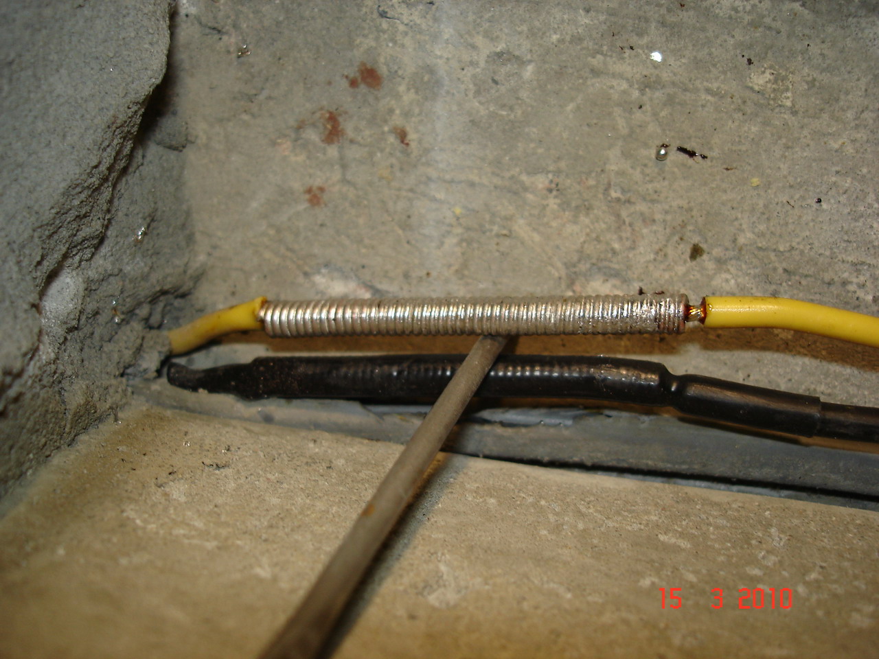

Господа посоветуйте как лучше соединить? Горе-сантехники делали ветикальные штробы и разрезали кабель: медь, двойная изоляция 3*2,5. Это кабель запитывает групу розеток. Менять и перепрокладывать муторно... Как лучше соединить?

оппрессовать(сварка), термоусадка с клеем, можно замазывать Можно поставить распред коробку еще, но некрасиво

  • встык вы не соедините, нет места. Лучше всего вставить кусок такого же кабеля, соединения либо опрессовать, либо пропаять, далее в надежную изоляцию, затем спрятать в стену. ПС. Было дело - вешали полки, попали в кабель. Вставил кусок такого же, скрутил-пропаял, в 4 слоя изолентой, в стену и загипсовал. Линия питает эл.конвектор 2,5 кВт 5 месяцев в году, всё работает 3-й год.

Кусок такого же кабеля и две распредкоробки или же одна но прямоугольная, удлинённая. Соединение опрессованные скрутки, сварка, пайка.

Кабель проходит в комнате, горизонтально, 40 см. от пола. Появилась идея найти медную/латунную трубу с внутренним диаметром чуть больше 2,5 мм. Вставить внутрь попарно разрезаные жилы, пропаять и соответственно заизолировать термоусадкой.

отколупываем немного штукатурки в стороны, разводим концы кабеля, чтоб не мешали, выдалбливаем / вырезаем коронкой дыру, монтируем стандартный подрозетник. в подрозетнике соединяем концы кабеля с отводами, и монтируем новую розетку!

Была как-то у меня такая "мина",:( вылечил следующим методом, скратил бандаж около 5см, пролудил его, разрезал провод в месте повреждения, надел термоусадку(основную+на жилы), зачистил и залудил жилы, вставил их с обеих сторон в бандаж и хорошенько пропаял 100Вт паяльником, сверху термотрубка и порядок! Всё вышеизложенное ИМХО, нада было выходить из ситуации(опрессовщиком не подлезть, сопли городить не хотелось). В итоге получилось как-то так, и всего одно соединение:o

Проще самому скрутить, из такого же сечения, я вроде на спице стальной мотал!;)
