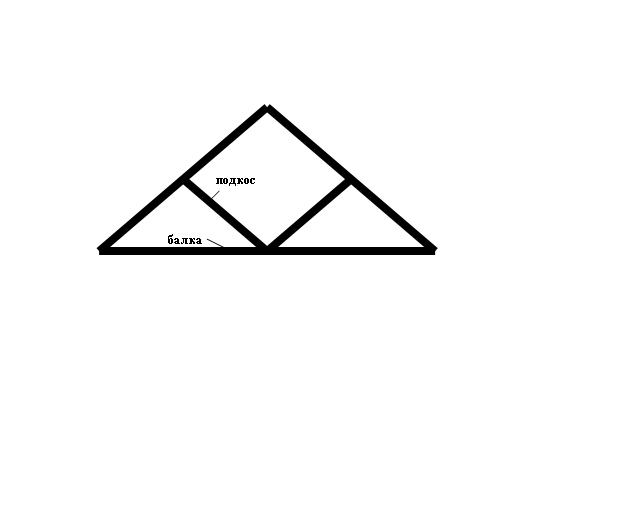

Я завершаю строительство одноэтажного дома. Но до меня там положили балки чердачного перекрытия из сосны сечением 150ммх150мм. Длина пролёта 6 метров. Судя по информации из разных книг по строительству, это сечение не проходит. Господа, подскажите, что делать и как услить эти балки, т.к. заменить их уже невозможно.

Поставьте подпорки внутри чердака.

Нашить с обеих сторон балки дополнительные ( 50х150)

2Дмитрий 10 Т.е. это балки потолка? Второго жилого этажа не будет? Я бы ограничился подкосами, чтобы уменьшить провисание балок под собственным весом (плюс можно ввести стойку посередине, до конька). Если же балки усиливать, то дополнительный материал лучше набивать сверху, а не с боков (сопромат...момент инерции). И еще - перед набивкой подкосов я бы попробовал выгнуть балки вверх примерно на двойную величину провисания (стойка + клин), и в таком деформированном состоянии прибивал подкосы.

Дмитрий 10 написал : что делать и как услить эти балки
Поперечная балка с подпорками на первом этаже. Или перегородка.
sansan21 написал : плюс можно ввести стойку посередине, до конька
Не лучше горизонтальную распорку между верхними концами подкосов? Или "развить" ферму более основательно. :) А вместо стоек лучше тросы натянуть...
