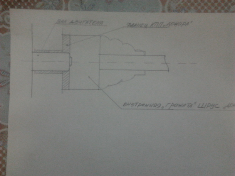

полуось отодвинет двс на см 40 и преподнимет его.вопрос с вибрацией полуоси

klesch написал : Какие есть предложения? Предлагаю для начала отодвинуть двигатель от КПП, для того чтобы сидеть между ними и при грузить перед трактора.
полуось отодвинет двс и преподнимет его

неужели полуось такая тупая идея?

kazik написал : неужели полуось такая тупая идея?
Идея принимается.

Такая стыковка с двигателем пойдет или нужно через подшипник?
