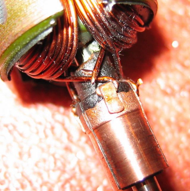

привет сдох окончательно интерскол 14.4в от моего ремонта. сначала умер один акку, потом отвалились проводки на двигателе от коллектора, начал подпаивать - подподпаял, потом второй проводок, третий - вообщем мотор помер. перематывать его смысла не вижу, хотя как будто возможно. но время и усилий жалко. причем проводки не отгорают, а именно как бы переламываются шуруповерт прослужил полтора года ремонта (крутил все подряд, шурупы до 120мм в брус) созрел для покупки нового, более менее приличного шуруповерта. посоветуйте что нибудь проверенное и надежное. требования примерно такие: 12 или 14.4в 2 скорости, блокировка шпинделя, 2 аккумулятора. ну и все. поле деятельности - ГЛК ремонты + полы по лагам + деревянные перекрытия. буду очень благодарен за ответы.
бюджет 4000р. ну может было 5000 но это уже предел. через недельку буду в москоу, может там возьму, у нас как будто подороже цены... ниже - фотка моторчика интерскол

16.08.2006 в 14:47:11
такой можно и перемотать или подпаять, вроде всё целое. Одно время увлекался моделированием, много движков перематывал и дорабатывал, там дел то всего на часа 2. По фотке видно переломился от некачественной зачистки провода. Ну а какой купить, смотрите форум, обсуждали буквально недавно.

16.08.2006 в 15:02:47
2The_mad_pirate
да что то подсказывает мне что перемотка ему надолго не поможет. я попробую конечно перемотать (есть человек коорый по знакомству забесплатно сделает) но у меня еще акку дохлые, а они по 600р. есть ли смысл вкладываться? по-моему нет а форум я регулярно читаю, но толком не понял что ж является лучшим за эти деньги.
