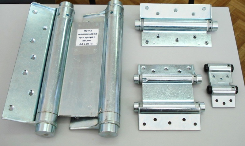

добрый день, подскажите видела в школе ремонта двери открываются в две стороны, это какие то специально изготовленные двери или есть специальные петли ???.и коробка на заказ

Маятниковые петли, качающиеся петли, двухсторонние петли, петли двойного действия. Устанавливаются на любые двери, для открытия проёма в обе стороны. Коробка, естественно, должна позволять открывать дверь в обе стороны.
