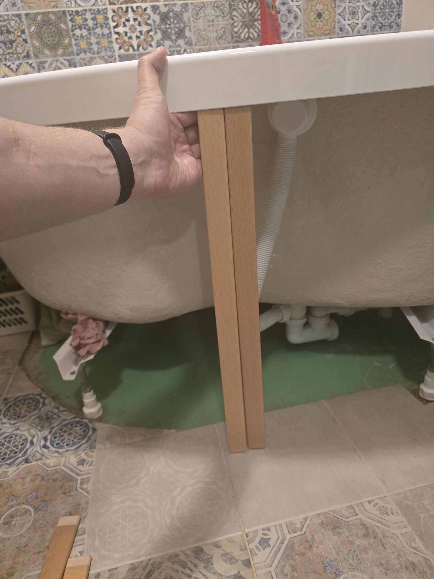

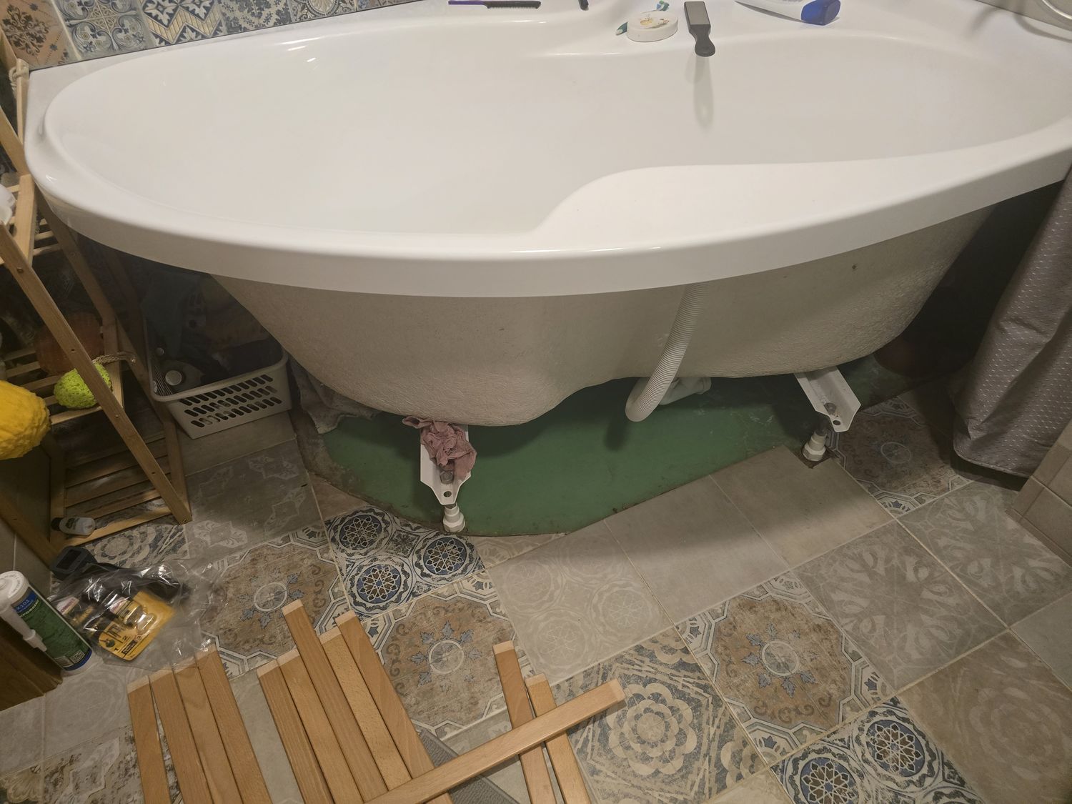

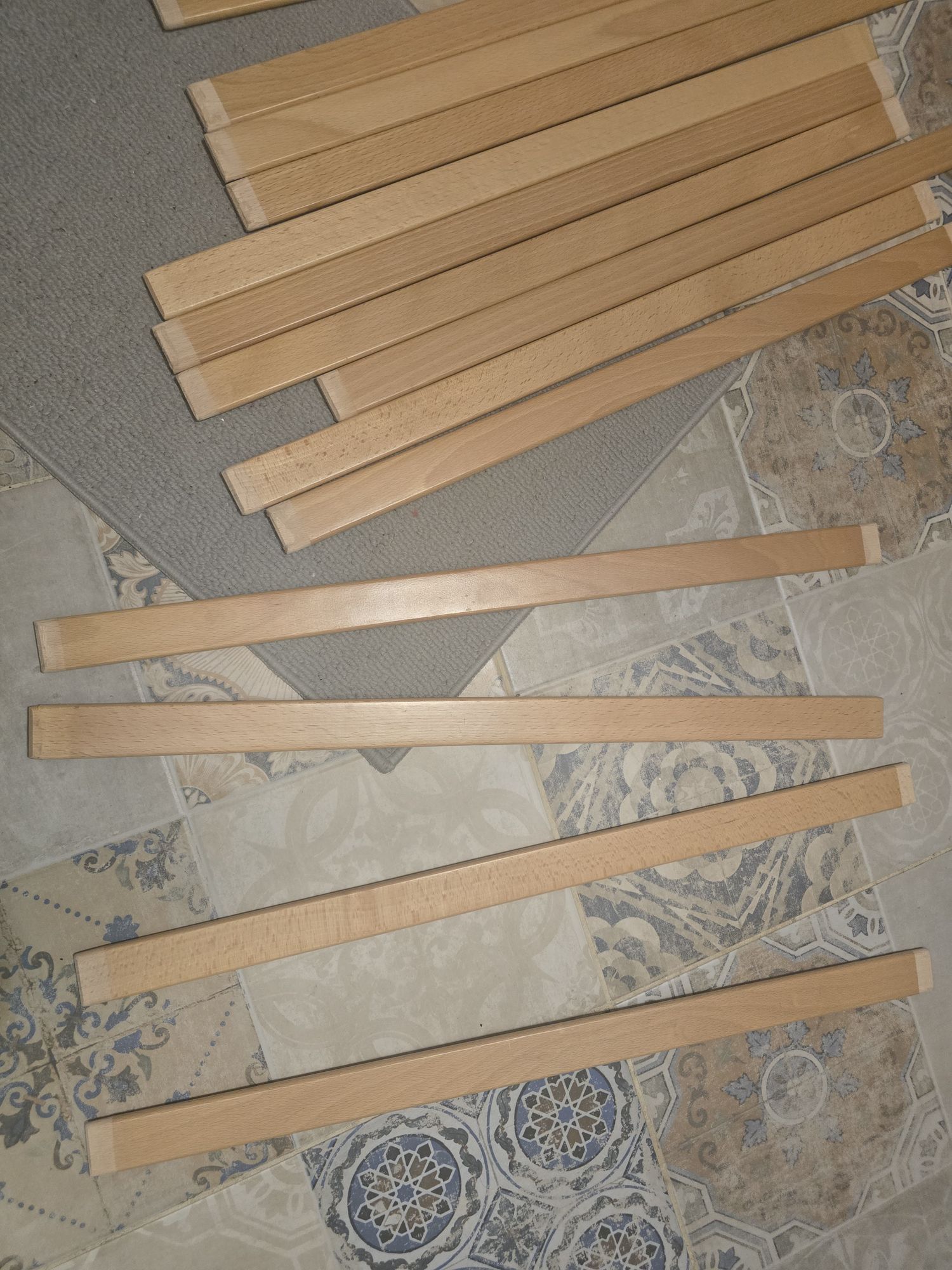

Есть идея, собрать экран ванны из буковых ламелей, есть нужное количество. Ширина 35мм Примерно 55-60 ламелей потребуется.
Нужен какой-то каркас, чтобы можно было их надежно навесить и закрепить (чтобы не сбивать ногами). В то же время, нужно иметь возможность их разобрать (хотя бы частично), для ревизии и просто для хранения каких-то вещей под ванной.
Подскажите, из чего можно выполнить каркас (что-то гибкое и с сеткой памятью на форму), как повторить форму изгиба ванной и каким способом будем крепить ламели.
Я полагаю, висеть ламели должны в 5-10 мм от пола, чтобы вода стекала и дерево не стояло в воде. Наверное и нижний радиус каркаса тоже должен находится над полом..
В общем, нужны идеи.

pool, не нужно ничего объяснять. Если вы про долговечность, это не проблема вообще. Мне это нужно на 3-4 года. Покрою яхтенным лаком и будут стоять. Потом кап-рем по плану.
BV, я понимаю, что согнуть можно, но мне это нужно делать по месту, каким-то образом сняв форму изгиба ванной.
Идея норм кстати, можно под диаметр трубы какие-то пластиковые клипсы найти и закрепить их на ламелях. А штангу эту можно к стенам закрепить с двух сторон. Клипсы по типу крепления цоколя кухни (можно для крепления малых водопроводных труб взять).
Остается вопрос, как точно снять изгиб ванной и донести его до мастерской с трубогибом )))

Symbian написал 21.05.2025 в 15:49
Можно сделать шаблон и по нему гнуть не на месте. Если даже форма будет не идеальна - чуть догнуть на месте или использовать подкладки между рейками и каркасом.
Еще нужен доступ к сифону, либо весь экран сьемный.
И еще много кто делат зазор между полом для ног.
