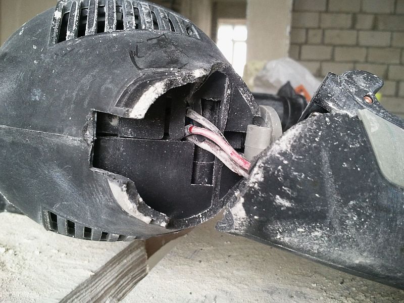

Ещё одно экстремальное кино…
Это я вспомнил прошлогоднюю историю:
Устраивайтесь поудобней…
2300 ватт. 3 лошадиные силы. С хвостиком.

Подозреваю ( и писал там в теме подробно об этом ), что именно ЭТО и случилось у того бедолаги из-за неправильного применения УШМ, тем более с ослабленной ( поворотной ) рукояткой .

Мне кааца, что такого удара не выдержит не только интерскол.

Мораль то в чём? Чего один Интерскол то запытали до смерти? Требую продолжения наглядной агитации! Покажите, как оно у других не ломается!
Брейгель Ломается все. Вопрос в другом - производитель мог выявить это узкое место и предусмотреть хотя бы другое крепление основной части тушки к это й пресловутой ручке. Банально некий вал внутри железный. Тем более ручка поворотная.

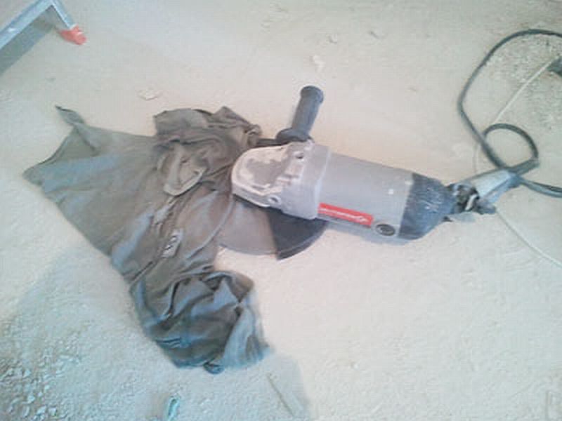

Это от непонимания. Человек год назад выложил результат отломившейся ручки во время работы ушм интерскол - фотки вверху. Он ей не играл в футбол, не забивал гвозди, не гонял соседей буде пьяным - он использовал ее по назначению. И ручка отломилась - там по конструкции в принципе понятно - накапливается в одном и том же месте деформация и вуаля.
Чтобы показать что это не случайность он и выкладывает это видео - место то же. Просто все "ускорено" донельзя за счет удара - то же самое получим при нескольких клинах - получается заклинило несколько раз - лучше поменяй ушм. Ну и нафиг такой инструмент? Тогда уж нужен тормоз двигателя и останов при малейшем отпускании курка и никак ни-ни чтобы его можно было зафиксировать в рабочем положении. Непродуманная конструкция в плане безопасности использования. У меня макита 9010 - там курок все время надо держать - отпустил останавливается. Был бы тормоз двигателя было бы еще лучше.

Дело не в ударе - это испытание просто сразу показало слабое место.
Что слабое место это очевидно, но мне кажется маловероятно создать аналогичные условия для возникновения столь мощного импульса в руках человека: руки это не тиски и погасят значительную часть импульса, если вообще удастся удержать инструмент (как клинит 230мм болгарка я знаю не понаслышке). Поэтому пока считаю, что продемонстрированное испытание не выдержит не только Интерскол. Нужен другой метод (например, приложить момент в статике и снять замеры) и испытать не только Интерскол.

У любой болгарки подобной кострукции ручка от удара отлетит. она там слабое место.И 9069 не идеал в данном случае. разница будет лишь в количестве ударов ( толщина пластика, его тип, армирование). вся сила удара концентрируется в одной узкой точке, на самом конце ручки. И самое интересно в данном случае, что крепости самой ручки хватило что бы не разлетеся в пыль у самого конца (возле шнура), а передать всю энергию к почти своему основанию, т.е. сработать как рычаг. Там и есть слабое место. Интересно было бы посмотреть на Лэпсе с D-образной ручкой.

Вопрос прямой - что Вы хотели показать этим фрагментом? Должны разлететься тиски, а УШМ остаться целой?

Всего лишь то, что у prestol'а рукоятка разлетелась именно от удара о стену.

*** А видео и сообщение годичной давности это просто наглядный пример благодаря которым кто-то сделает свой выбор при покупке ушм. Если абстрагироваться от конкретного производителя - то в ролике мы видим ушм среднестатистическую в которую воткнули по обыкновению мотор по мощнее, курковый фиксируемый вкл\выкл, плавного пуска нет, муфты нет, тормоза двигателя нет, а сама ушм дальше не крутится потому что алмазный диск намертво в тисках, а редуктор и корпус ушм - остатки - упираются в тиски. По сути в видео образец довольно опасной ушм под диаметр 230 в котором плохо продуманы вопросы безопасности. Минимально отсутствие фиксации кнопки вкл\выкл и тормоз двигателя дали бы необходимый набор для более безопасного использования для случаев "отваливающейся" ручки. А еще лучше было бы дублем сделать провода что дальше в корпус уходят разъемными в этой ручке. Ручка в одну сторону, срыв разъемов, останов обесточенного двигателя моментом. И не было бы у автора обделанных штанов, намотанной на диск футболки и памятного шрама на груди. Сам ролик наталкивает подспудно еще на одну мысль своей концовкой - разбей эту поделку аналогичным способом, только будь от нее подальше для безопасности.
Деформация приводящая к разрушению по сути в одном и том же месте. Сколько она будет копиться пока не произойдет разрушение - лотерея. Зная все это производить такие изделия будет понятно кто, а покупать тем более.
rem273 написал :
А вот не надо ля ля. Он в сообщениях говорил о том что на 3 резе ручка отвалилась. А на вопросы об падениях и ударах четко отвечал - нет не было. Клины были. И диск когда ручка отвалилась был именно алмазный. Т.е. получается на 3 резе под щиток алмазный диск подклинило, пошла нагрузка и деформирующее воздействие на ручке дошло до моента когда пошло разрушение материала. Получается что материал корпуса не тот или сама форма не та, т.е. допускает перегрузку в одной точке - пока пора не придет.
Так что видео лишь в ускоренном виде показало то, что престол получил не сразу. Т.е. на абразиве еще ручка дольше продержится, а на сплошном металлическом диске увы - рано или поздно.

Экспертиза была, и она подтвердила предположения:
rem273 написал :
А дальше-то что?

Давал свою Кировскую 1800 ватт другу .Приходит повесив нос : я тебе болгарку сломал . Я ему : ну и ладно ,сам жив здоров .
Закусило и улетела .Сломалась скоба на ручке и защита кажется погнулась ,уже не помню .
