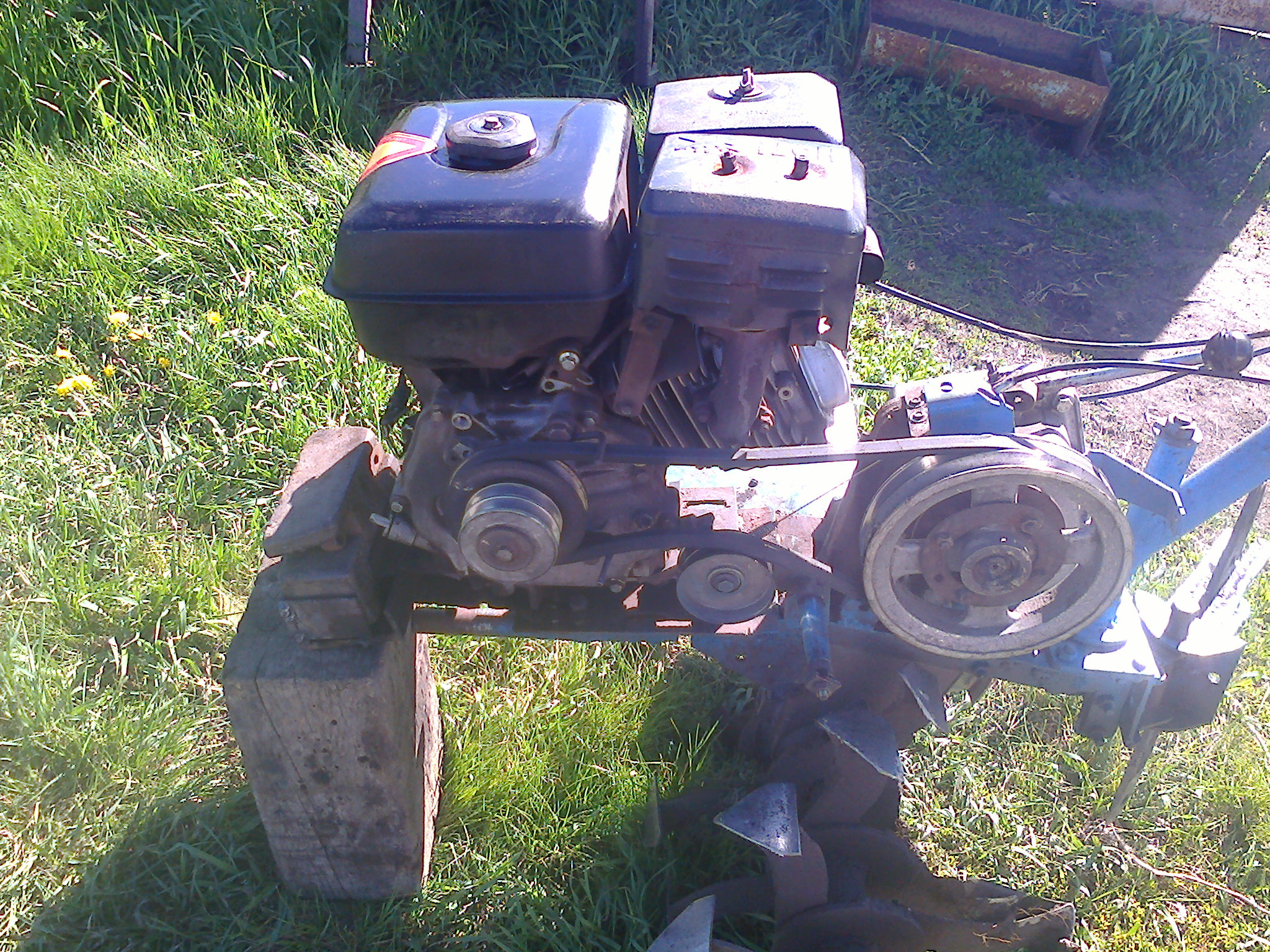

Аркадий, Я то использую редуктор чисто для работы с фрезами,а у меня это работа только на первой и задней скорости,поэтому может и у меня на второй будет сопливить под рычагом.А двигатель у меня 9 л.с был,в прошлом году ставил Хонду 390 ,по разгильдяйству кончил его,сейчас Лифан 170.А по весу мой двигатель с гирей будет не меньше вашего,я всегда работаю с грузом.А то что двигатель большой мощности вы ее не реализуете на редуктор,передача ременная.Для работы с фрезами у меня самодельные шкивы.Редуктор очень простой,разборка не сложная,можно разобрать сделать ревизию.Я последний раз на выходном валу редуктора сальники заменил удачно,не капает.Фото0587

Спасибо. Редуктор разобрать может не проблема. а вот отделить его от всего.. А потом установить все на свои места, чтоб мотор, проставка встали как раньше сложно. Попробую сальник сместить.
