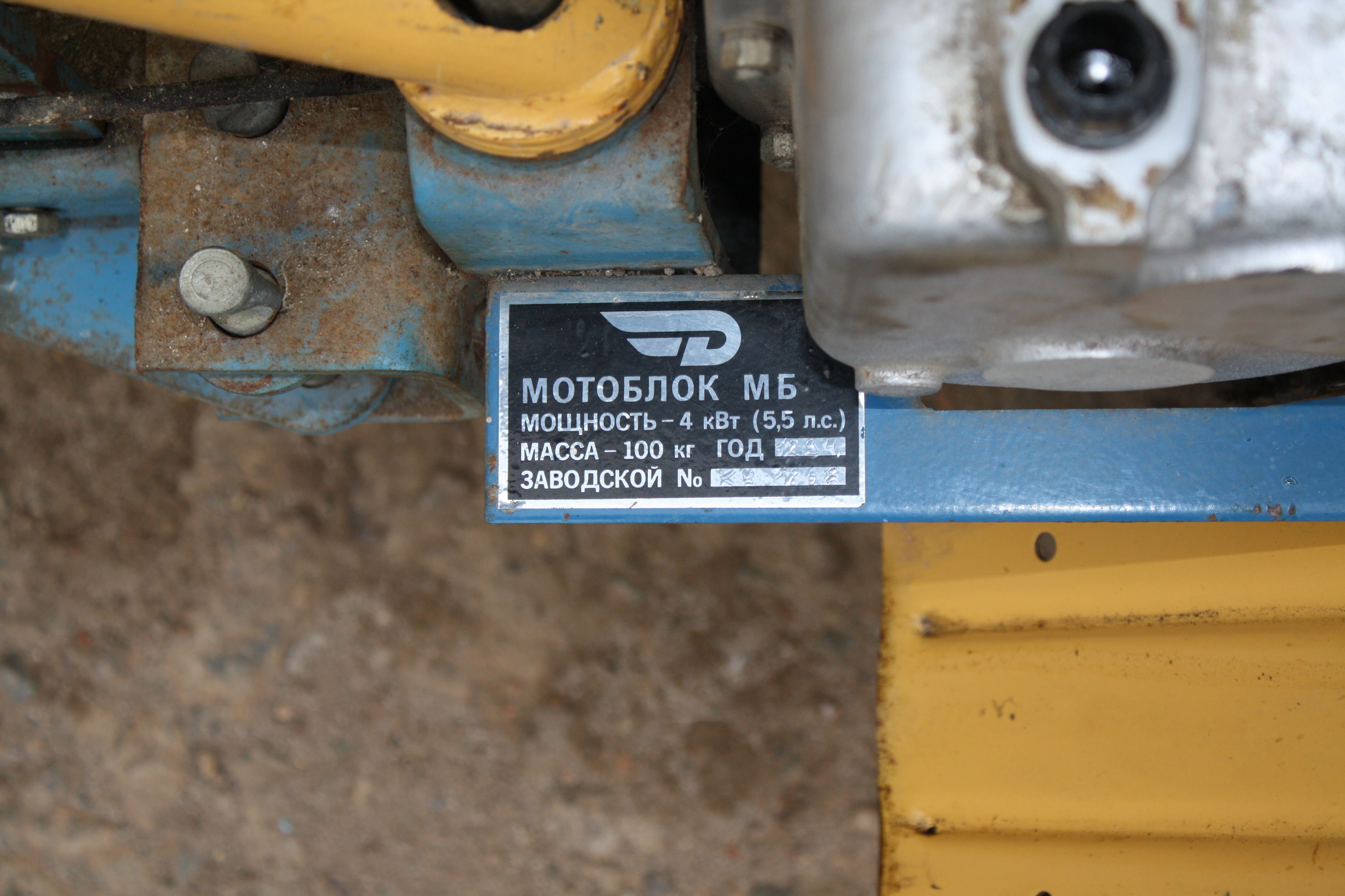

Если замена сальника полуосей не помогла, то мненять полуоси? Или изноженные места от сальников заварить и проточить?

Если замена сальника полуосей не помогла, то мненять полуоси? Или изноженные места от сальников .....А что ручьем прям бежит?У меня где стоит мотоблок есть под ним масляные пятна,но меня сильно это не напрягает.На сальнике есть пружина,возьмите и укоротите ее,даже если есть износ на валу он будет нормально держать.Сейчас очень плохое качество сальников.И вы меряли износ вала?У меня за десять лет шабашек я его не заметил на ощупь,а на редукторе за это время выступ под пыльник сравняло с сальником.На валу фрез нет пыльников в свое время посчитал что они не сильно нужны.

20.06.2025 в 19:22:26
nikolaevich написал 19.06.2025 в 20:29
Нет. Мокро на полу и вокруг полуосей.
Канавка на валах и мерить не нужно.
Износ корпуса редууктора?
Пыльники новые посвалены.

Ну не мерил,канавки на валу нет,про корпус я сказал для доказательства ,что мой редуктор отработал очень большое количество мото часов.За эти годы думаю гектар 15-20 мотоблок вспахал от 40-50 участков в сезон у меня он обрабатывает ,не считая своих участков.Выходит вы вы свой мотоблок еще более жестко эксплуатируете.У меня много работает только весной,а потом стоит.Я не знаю,двубортный сальник,сильтней пружину натянуть,должен держать.Я сальники тоже несколько раз менял,первый раз пружину не укорачивал потекло сразу,на следующий сезон сальник обрезал,начал работать,через время -потекло ,в прошлом году сильно укоротил,хватило на сезон,капли под редуктором есть,но масла уровень.Ну и я еще в редуктор,отработку моторного масла лью,а оно сильно жидкое,может и из за этого пятна.Ну если сильно раздражают потеки масла ,то менять валы.Да и если уже выработка на валах то и редуктор если давно вскрывали ,то надо разобрать проверить.Мне приходится ежегодно редуктор разбирать,больше сезона двух рядная цепь у меня не ходит.

nikolaevich, Мотоблок 97года. Я второй хозяин. Редуктор не разбирал ни разу. ур, ну типа редуктор вертикально. Масло гонит из под рычага кпп на 2 передачи. Мб, работает с телегой ,фрезы один раз. Попробую сальник сместить в другую сторону. Фото старые,двиг тот же. Может тяжело редуктору таскать двиг в 15 лошадей?IMG_0178DSCN0526.JPG2
