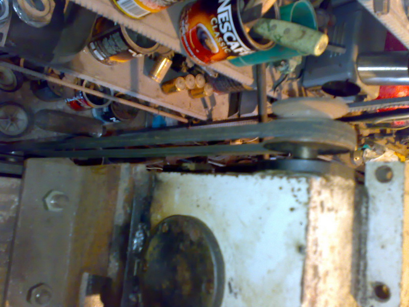

тёма написал : .а на второй двиг тянет ремень сгорит глубина 20 см получается
А пружинка на тяге стоит? У меня не горит ремень если не тянет двигатель, то он просто глохнет. А ремень если я его подтянул рукояткой не проскальзывает. У меня есть типа станка. двигатель 0,55 квт с него ремнем на редуктор червячный передача, дальше токарный патрон на 250 мм 1" резьба режется играючи, бывает проскальзывает труба в патроне, а ремень, болтающийся как яйца, не проскальзывает почему то. Ремень это хорошая передача. Вот фото , повторю ремень болтается про 4 кг и 1см провисания речи не идет.
