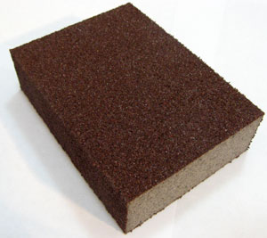

может кто посоветует , чем покрасить бюджетную дверь под покраску

Сначала Pinotex ULTRA - обработка, да и нужный цвет даст, а потом снимайте ворс (обязательно встанет ёжиком) и в 2 слоя Sadolin Celco Terra, это ежели бюджетно.

тётка думаю не согласится столько денег тратить на дверь стомостью 750р.Но все равно спасибо, за отклик.Ну и для кругозора - чем ворс снимают?

Долото написал : чем ворс снимают?
Малярная губка
