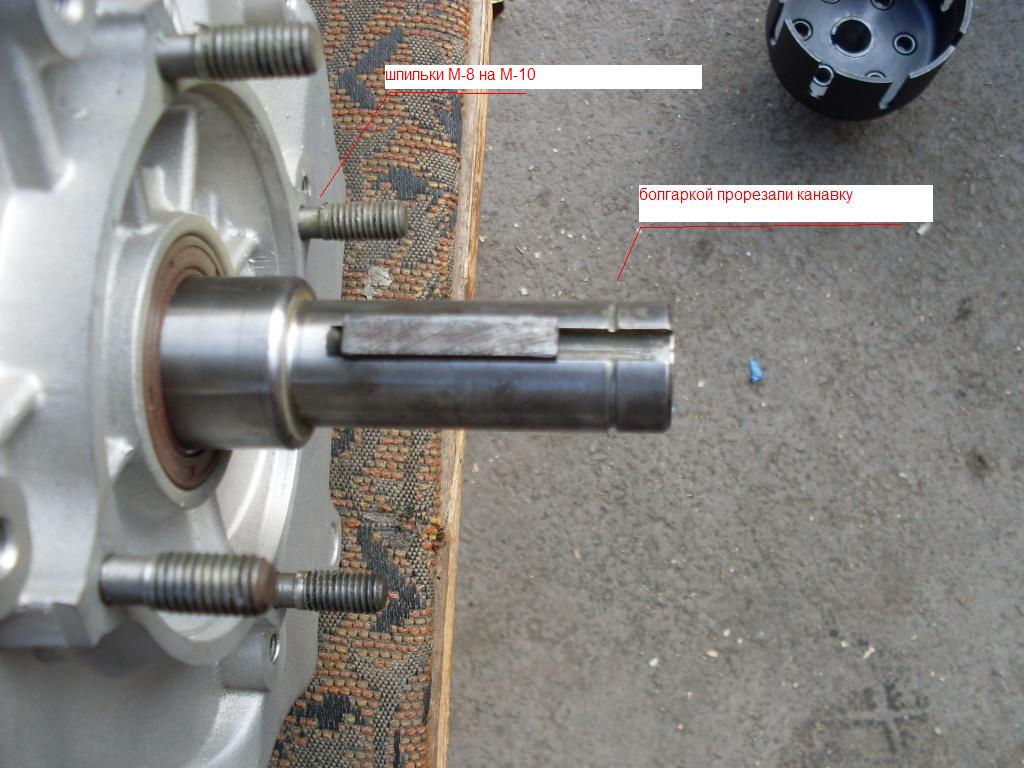

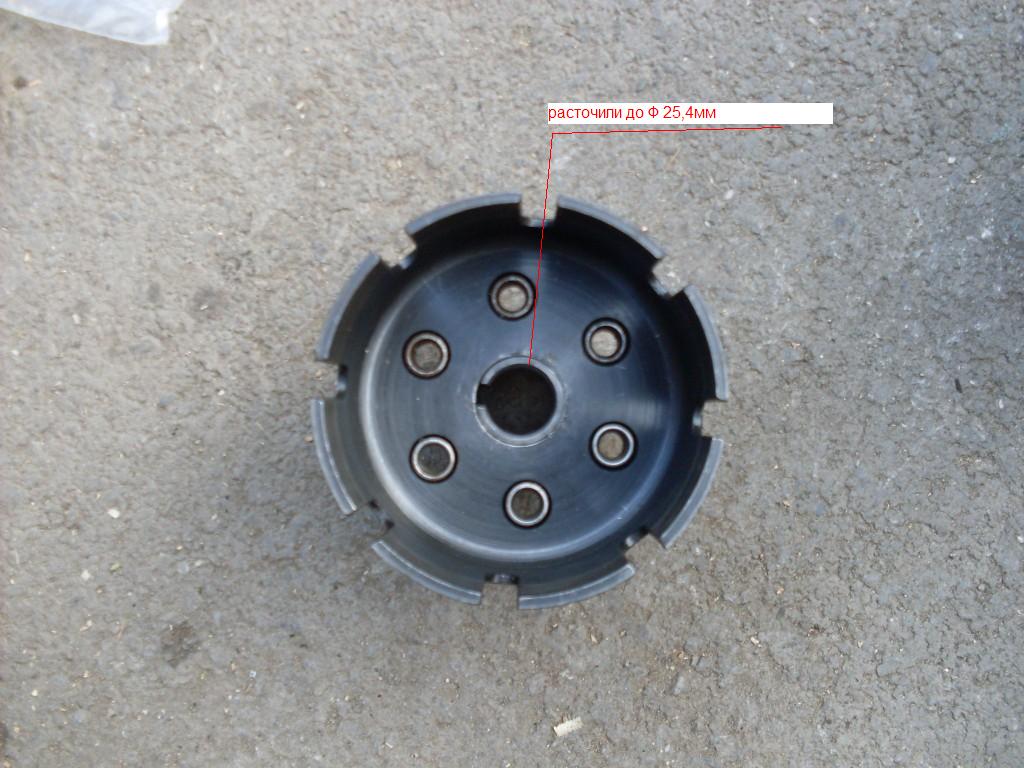

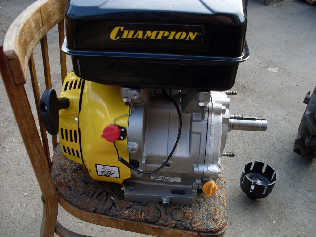

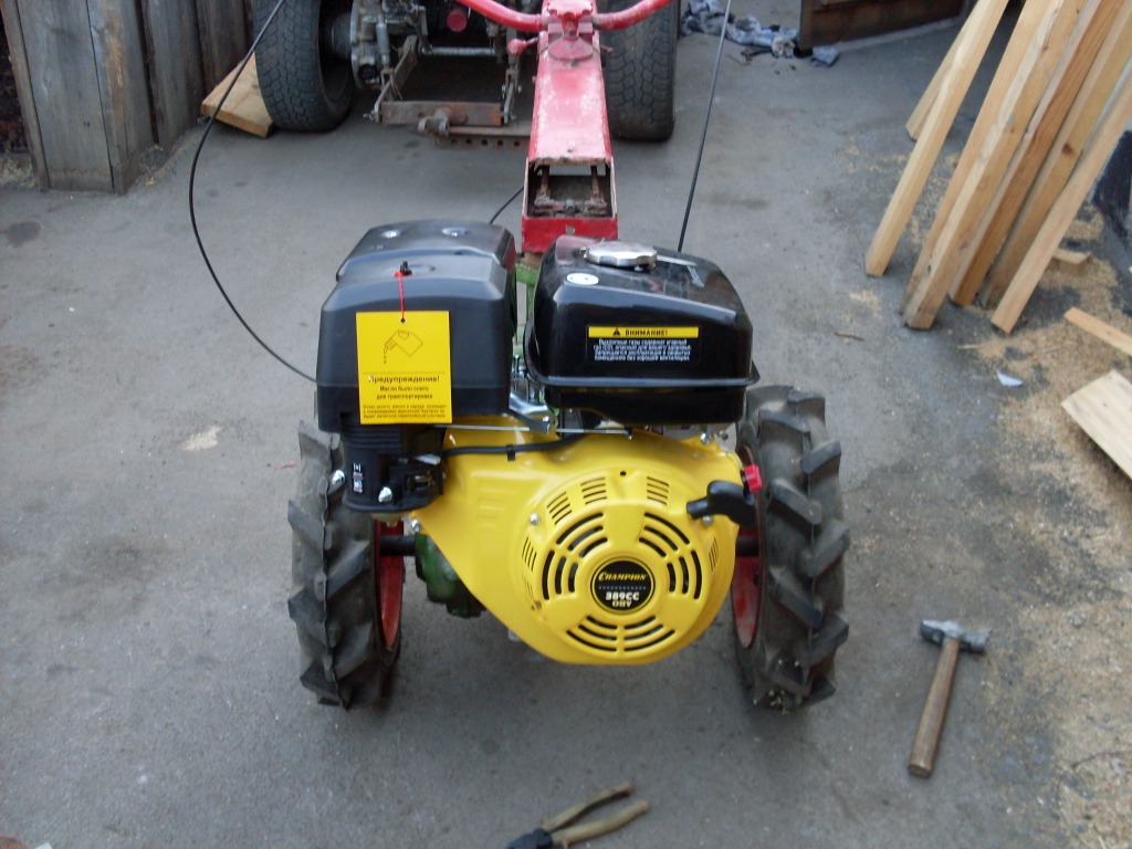

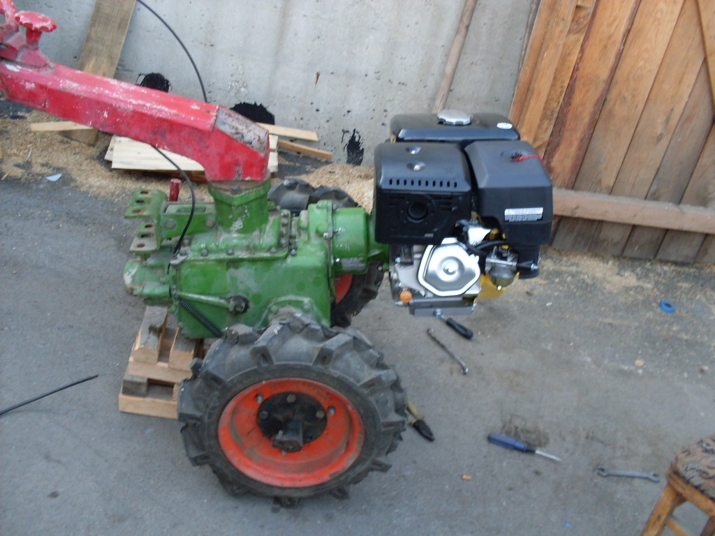

almas написал : Дошли у нас руки и до МБ-90. Помаялись с родным движком ДМ-1, поездили немного, пришли к выводу - как не крути, а требуется ему капитальный ремонт: дымит, компрессии, считай, нет - на холодную заводится нормально, горячий - требует танцев с бубном. Отправили его на пенсию, мол будет время, восстановим и решили купить китайца. Прежде чем покупать, поездил я по магазинам с линейкой и штангенциркулем, измеряя посадочные места на двигателях, дабы избежать больших переделок на мотоблоке - по-проще хотелось.. Почти идеально подошел "Champion" G-390F -13 китайских лошадиных сил... Чего он там чемпион - неведомо, но внешне выглядит солидно, даже красиво - литье, краска и все остальное. При установке потребовалось выточить кольцо-переходник, расточить на четыре десятки посадочное отверстие ведущего барабана муфты сцепления, слегка изменить шпонку и шпильки крепления, и прорезать канавку под стопорное кольцо, что и сделал Ринат, практически за день. Если кого-то заинтересуют подробности, спрашивайте - отвечу..
фотографии в пояснение.

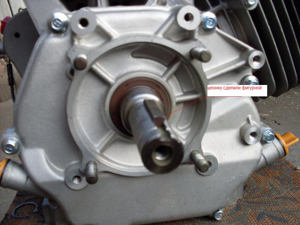

almas, добрый день. 1 Для чего переходное кольцо? 2 Что значит изменить шпонку? И если возможно, то проставьте размеры, или на чертежах, или на фото. Спасибо!

Hohol Здравствуйте! Попытаюсь ответить на Ваши вопросы: Посадочный диаметр на двигателе - 110 мм.(внутренний), на корпусе муфты (наружный) - 90мм. Кольцо имеет внутренний диаметр 90мм, наружный 110мм., и нужно оно для того, что бы компенсировать разницу посадочных размеров на двигателе и корпусе муфты. Кольцо точили из автомобильного поршня. Шпоночный паз на валу двигателя более узкий, чем паз в посадочной втулке барабана сцепления и поэтому, что бы не ковыряться с пазами, мы просто шпонку сделали ступенчатой - посчитали, что так будет проще. Все это относится к двигателю "Champion" G-390F в тринадцать лошадиных сил. К примеру, на восьмисильном Champione посадочные размеры совсем другие и переделок нужно существенно больше, вплоть до изготовления нового корпуса муфты. Здесь же, даже подножка встала на место, как родная. Но, советую Вам, все же не полагаться на размеры указанные мной, а предварительно все промерять самому.

  • так выглядит шпонка, -кольцо. Шпильки сделаны ступенчатыми (М8-М10), потому, что резьба под шпильки в блоке двигателя М8, а отверстия во фланце корпуса муфты -10мм. Отверстия на фланце и двигателе совпадают без каких-либо доделок.
