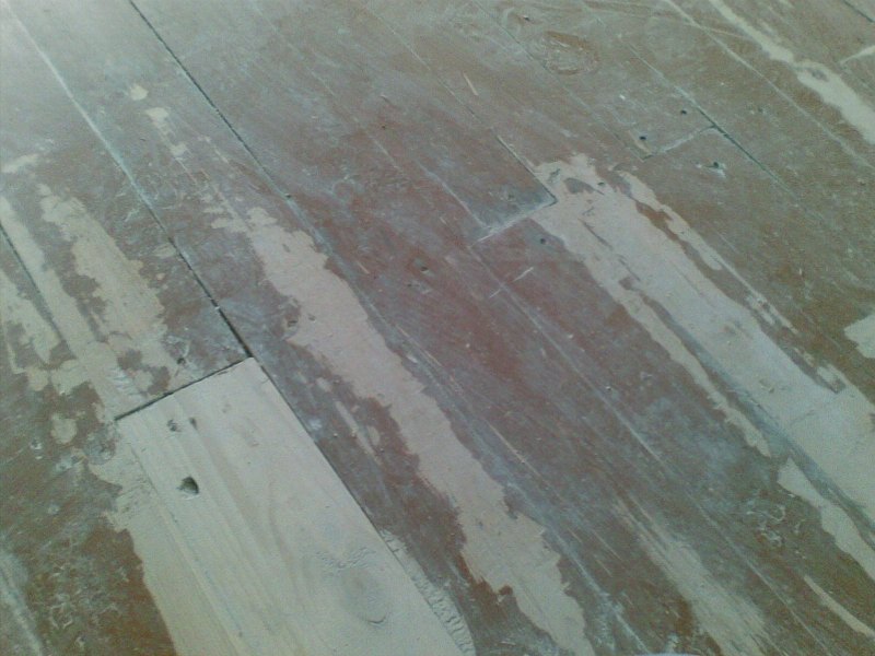

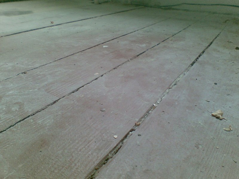

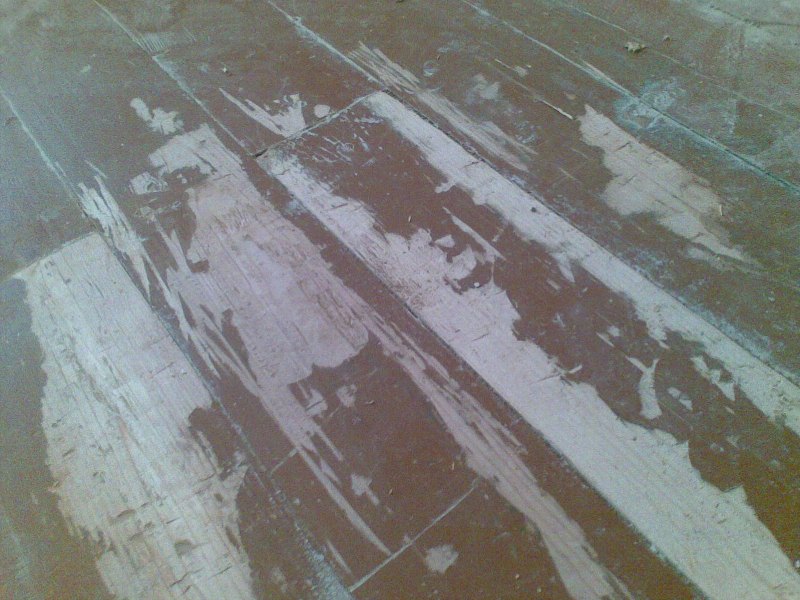

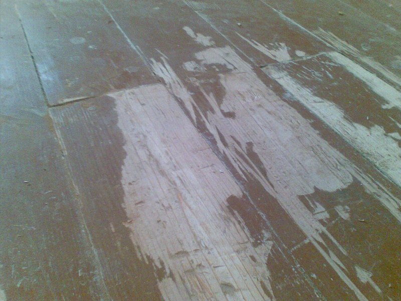

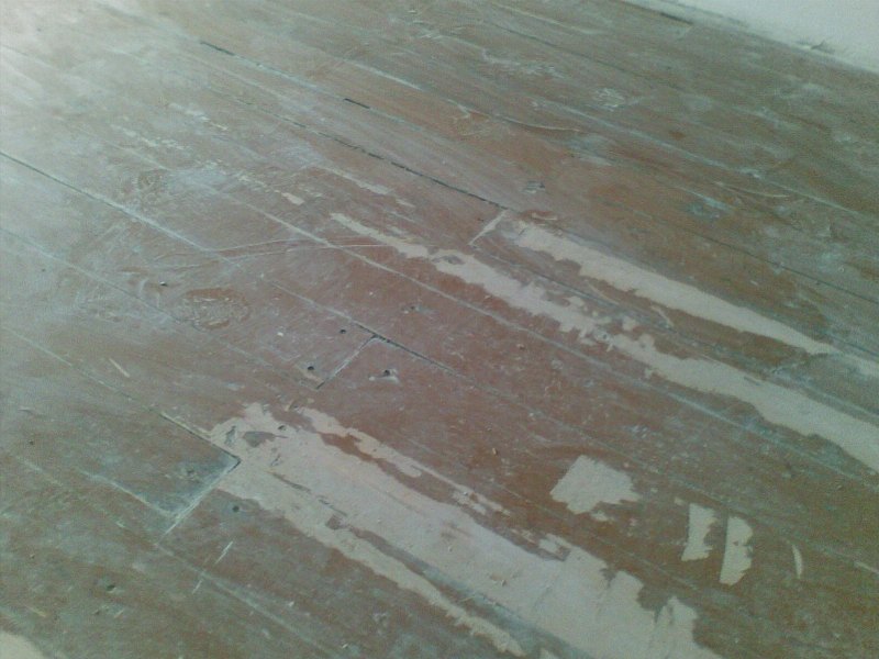

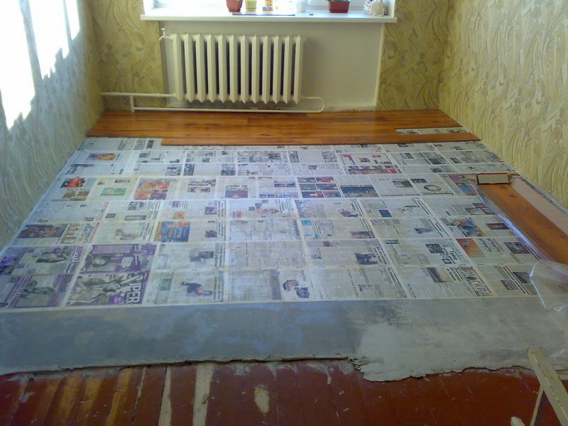

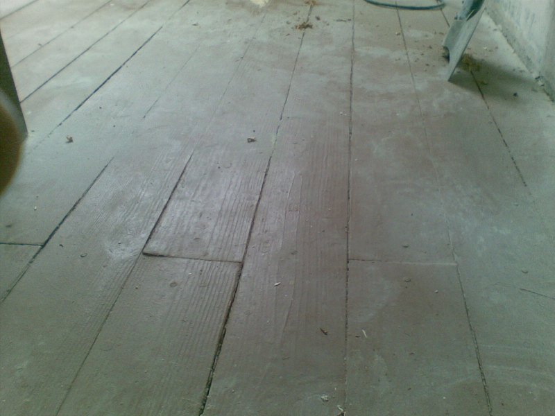

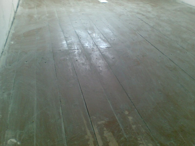

Добрый всем день! Доска 35мм толшины, покрашен 1 раз давольно давно. Доски не ровные, имеются щели. Город у нас маленький, мастера с паркетками типа СО-206 не берутся делать. Есть мысль купить рубанок и снять бугры с большего, потом покрасить краской. В идеале хотелось вы увидеть морилку+лак. Или лучше положить на кривой пол ламинат?

Qim написал : Или лучше положить на кривой пол ламинат?
Угу. Через подложку. Плашки- на клей.
07.06.2012 в 18:55:28
4мм фанеру и ламинат, надежнее всего
Сообщений: 121751
07.06.2012 в 18:58:14
Qim написал : покрасить краской. В идеале хотелось вы увидеть морилку+лак.
Без переборки пола и устранения щелей? :)

BV ну, тут советуют пва+опилки) еще человек с форума делал так
Сообщений: 121751
07.06.2012 в 20:41:40
Qim написал : еще человек с форума делал так
Это тонкая стяжка + газеты вместо подложки?!!!:eek:

Qim написал : Есть мысль купить рубанок и снять бугры с большего
Если не снимая краску и не утапливая гвозди, ножей на три реза не хватит.
BAD электрbr
BAD электрbr
Регистрация: 10.10.2010
Сообщений: 704
07.06.2012 в 21:00:50
положите паркет отшлифуете и будет как стол гладкоровный

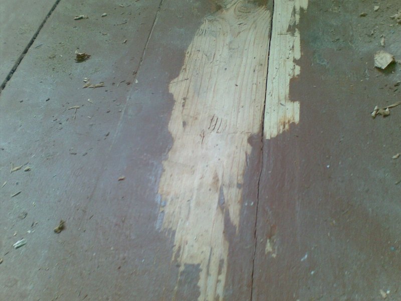

WEREG написал : Если не снимая краску и не утапливая гвозди, ножей на три реза не хватит.
Гвозди утоплены на 3мм, искал магнитом) как видете по фото выше я уже пробовал снимать краску совецким рубанком, трудно, но не смертельно. Рубанком все равно не выравняешь гладко? И вообще, как вы думаете, какой самый менее геморойный, и более лучший вариант на будущее, с таким убитым полом? Ламинат?
Мне один мастер предлагал поверх старого пола постилить новые доски, те +3см. Говорит ламинат придумали для бедных немцев)
BAD электрbr
BAD электрbr
Сообщений: 704
07.06.2012 в 21:05:57
Qim написал : Говорит ламинат придумали для бедных немцев)
для нищих
07.06.2012 в 22:36:36
BAD электрbr написал : для нищих
Полностью согласен, идеальный вариант тонкая фанера+хороший линолеум. это чтобы навсегда.
