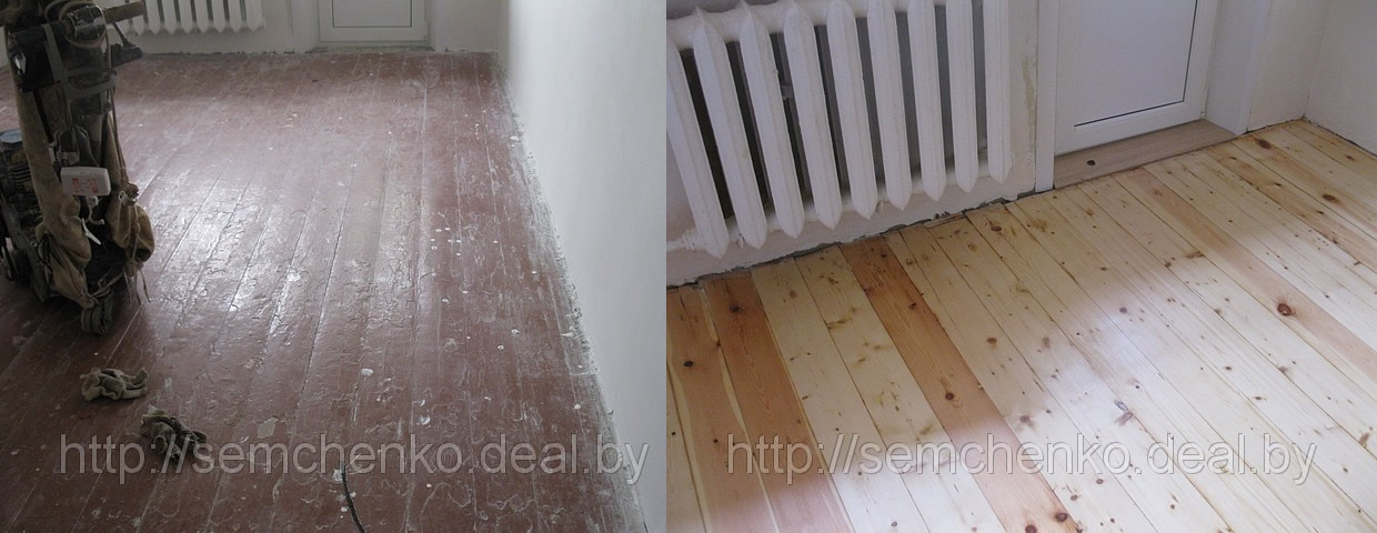

Qim, на каком этаже живёте? у меня такие же полы были, я их распилил по щитам электролобзиком и покидал вниз с 3го этажа, потом на помойку. новые доски имеют место быть в квартире и ничего больше.

Qim написал : Гвозди утоплены на 3мм, искал магнитом) как видете по фото выше я уже пробовал снимать краску совецким рубанком, трудно, но не смертельно. Рубанком все равно не выравняешь гладко? И вообще, как вы думаете, какой самый менее геморойный, и более лучший вариант на будущее, с таким убитым полом? Ламинат? Мне один мастер предлагал поверх старого пола постилить новые доски, те +3см. Говорит ламинат придумали для бедных немцев)
Закрывать натуральный деревянный пол ламинатом - это как покрывать золото оловом. Рубанок никак не подойдет. А не пробовал шлифовальной машинкой?

говорят что ленточной долго, у меня бугры на досках, кривые + от краски наждачка разве не забивается?
08.06.2012 в 00:32:56
Я бы реставрировала. Взяла бы в аренду циклевальную машину (если гвозди и правда утоплены в дерево на 3мм). С ручным электрорубанком там нечего делать. Отциклевала бы, зашпаклевала щели, используя те же опилки с полимерным связующим, отшлифовала бы и вскрыла бы лаком.

А в аренду на день негде взять?

Не ко всякому интерьеру подходит.... Кроме того доски мягкие и следы каблуков-шпилек будут оставаться..... После грубой шлифовки машиной я бы фанеру минимум 12мм на клей и саморезы, сошлифовать стыки, прошпатлевать стыки и головки саморезов и хороший линолеум сверху на фиксирующий состав Форбо 541.
Зато потом - захотел поменять - поднял линолеум, положил новый, прикатал слегка и всё :)
