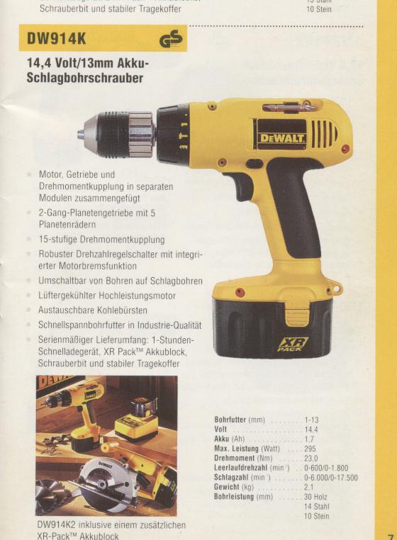

13.08.2006 в 23:16:05
Kvost Если это бред, то как Вы объясните данные из немецкого каталога DeWALT, и с сайта http://www.dewalt.de/products.asp?lid=2&mktid=1&catno=DC988KB&hierarchyID1=1&hierarchyID2=12&hierarchyID3=15&bucketid=1&sid=1 Там заведомо неверная информация гарантирует судебный иск.

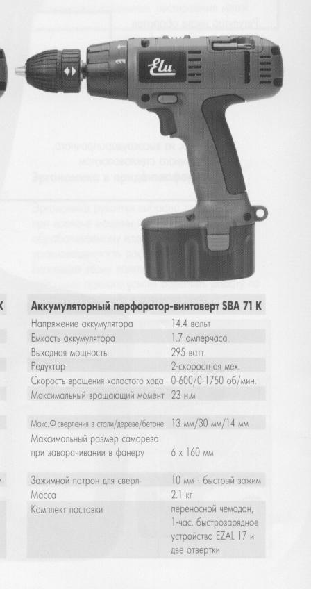

Alex___dr написал : Изложите Вашу версию.
Если условно принять значение КПД машины за 60%, то при выходной мощности в 300Вт потребляемая составит 500Вт. Имхо, штатный аккумулятор и мотор шурика вряд-ли способны обеспечить такую мощность.
Alex___dr написал : Если это бред, то как Вы объясните данные из немецкого каталога DeWALT, и с сайта http://www.dewalt.de/products.asp?li...etid=1&s id=1 Там заведомо неверная информация гарантирует судебный иск.
Обратитесь.
Alex___dr написал : Выключатель ELU.jpg
14,4В*25А=360Вт. В предельном режиме.

Kvost написал : Если условно принять значение КПД машины за 60%, то при выходной мощности в 300Вт потребляемая составит 500Вт. Имхо, штатный аккумулятор и мотор шурика вряд-ли способны обеспечить такую мощность.
Обратитесь.
Это Вы ситаете информацию неверной...
 Ёмкость среднего автомобильного аккумулятора 55Ач, стартёр ВАЗ 2108 на хх потребляет ток 60 А и имеет частоту вращения 5000 об/мин ,в пусковом режиме 250-280 А,  а полностью заторможенный потребляет ток 500 А
