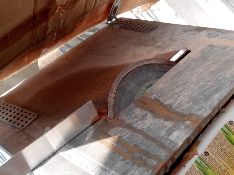

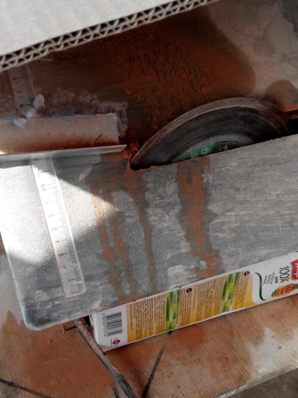

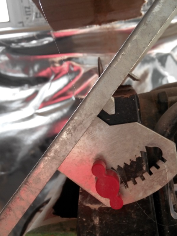

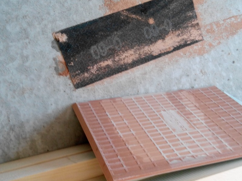

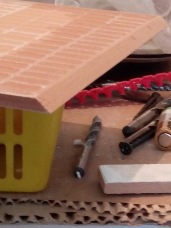

На днях клала плитку, и обнаружила, что до зарезу нужен угол 45 гр. Достала свой старенький допотопный плиткорез, повернула стол, открутила верхнюю закрывашку(простите, не знаю как она по-научному называется...) Запилила угол, довела на шкурке сеточной. Получилось на удивление хорошо(мне понравилось), и ненапрягающе. На основание плиткореза прилепила клеем маленькую направляющую из уголка, чтоб удобнее было по ней вести. К сожалению, самого процесса снять не удалось, т. к. -работаю в одни руки...
Вместо утерянной ванночки-приладила пакет от сока.;)

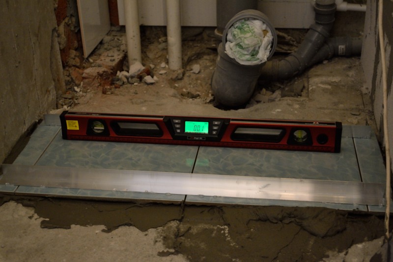

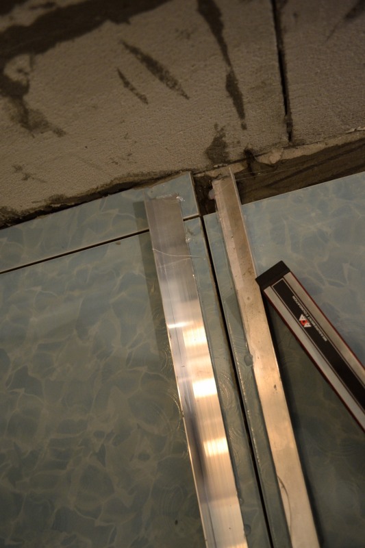

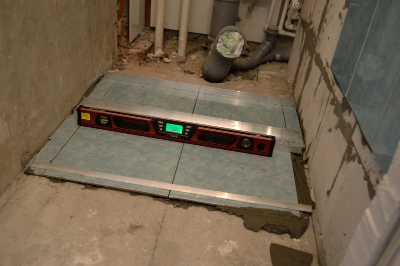

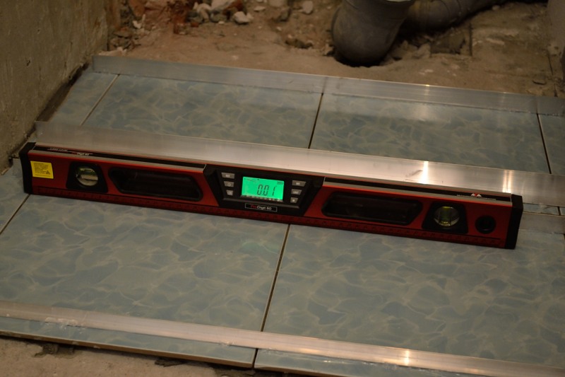

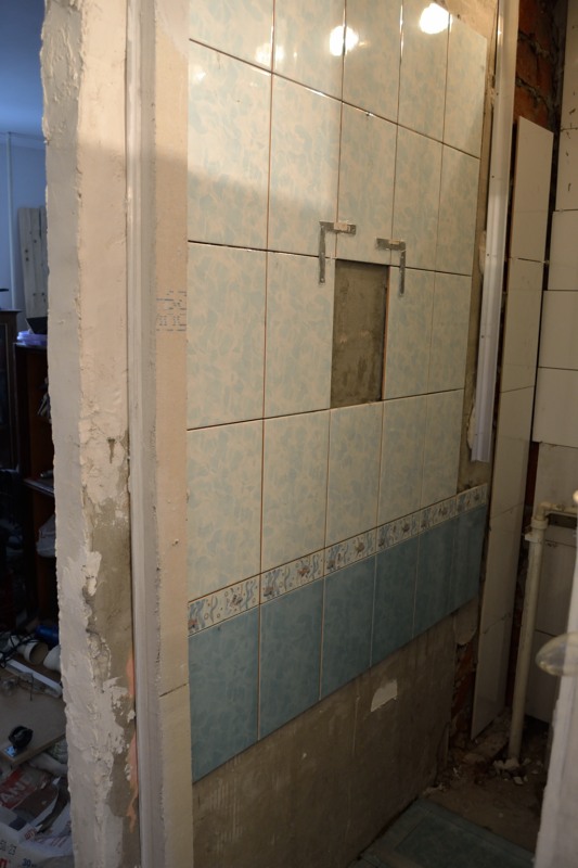

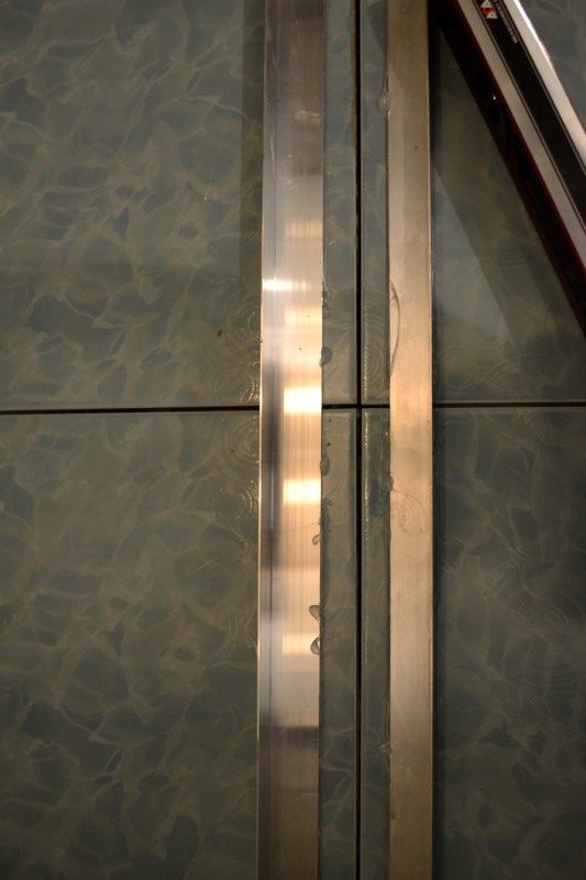

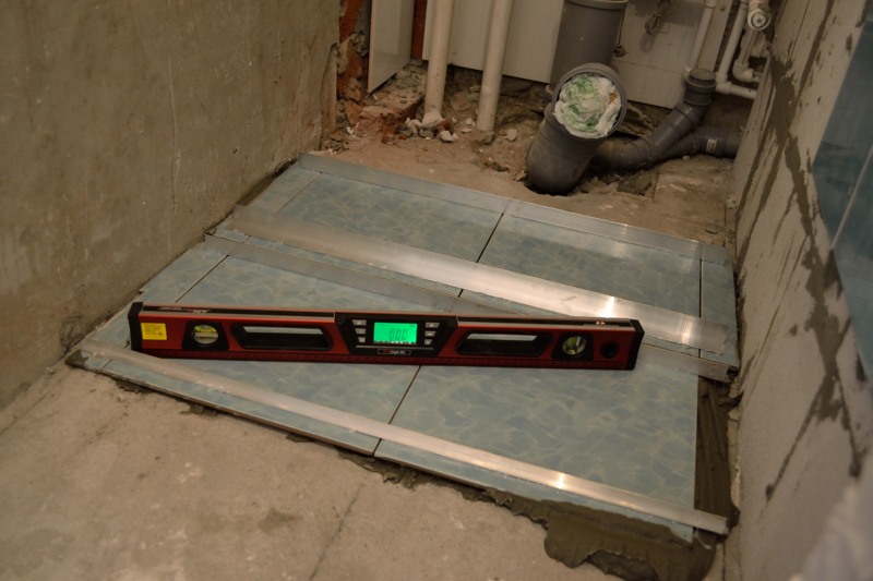

Сегодня продолжала "творить". Укладывала плитку на пол в туалете. раскладка самая простая. По бокам узкая подрезка. Ну, думаю, лень мне возиться с маленькими кусочками, положу я вначале плитку на ровную поверхность(стенку от разломанного хозяйского шкафа), потом сверху на нее-ровный алюм. уголок-и прихвачу термоклеем. так и сделала.Потом только взяла эти 4 плитки , склеенных вместе ровно и ПЛЮЮЮХХХ,...:).на жидко разведенный клей на пол.... Только чуть поджала, и всё ровно... А потом-следующие 4 плитки так же...Но нет, помещение сужалось ко входу, и пришлось на плиткорезе срочно подпиливать боковые кусочки...прямо от этой огромной "дуры"...Один из них в процессе отвалился-намок. Обратно приклеивать не стала, положила на пол, как есть... В общем-вот что получилось...:)
Странно, в тот момент когда фотографировала, уровень показывал ровно 0, а на фото-0, 01:( Но тоже, довольно таки ровно... Уровень классный. Стоил 3500.
Плитка на стене смотрится хорошо со швами 2. 5 мм. А меньше-плохо, потому что плитка неровная. Завтра клей плиточный затвердеет, и уголки легко снимутся. И термоклей-тоже...

ma-masha, интересная технология:) Не в тему: как такой уровень в работе? плюсы\минусы:clapping
ma-masha
ma-masha
Регистрация: 01.09.2007
Сообщений: 8426
18.03.2014 в 21:20:10
Master111 написал : интересная технология
Ой, у меня их стоолькоо...Только я не про все пишу:)
Master111 написал : как такой уровень в работе? плюсы\минусы
классный.:) Не заморачиваешься, вглядываясь в маленький пузырек. Только его перед работой нужно тарировать правильно (кажется так это называется).И периодически, после того, как много повертишь из стороны в сторону.

Настройка долго держится?
