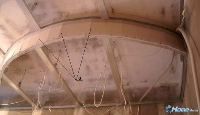

хочу сделать плавно изогнутую перегородку в ванную комнату, сам, заморачиваться с различными приспособлениями для гибки ГВЛ не буду. Из опыты, как максимально можно изогнуть ГВЛ всухую? Предполагается использование толщины 10мм.

Максимальный - бесконечность (можно не гнуть вообще). А минимальный... ГВЛ довольно хрупкий на излом материал, Вы с ГКЛ не путаете? Иногда легче сделать ломаную поверхность, а углы закруглить шпаклёвкой.

Цитата из статьи: "Минимальный радиус изгиба зависит от толщины листа. При толщине 12,5 мм радиус изгиба – не менее 1000 мм, при толщине 9 мм – 500 мм, если же лист имеет толщину 6,5 мм, минимальный радиус изгиба составляет 300 мм." Полный текст:

2niga Не обязательно его(ГКЛ) гнуть. Режете полоски и надламываете, затем шпаклевкой выравниваете. Посмотрите на фото станет понятно.

Все равно грани будут видны.. а чтобы перегородку зашпаклевать, и невидно чтоб перехода было - это надо годами руку набивать, ИМХО

2niga По-моему наоборот, руку годами надо набивать на изгибы, особенно; если сгибаемый лист широкий.

2niga Следует уточнить, что и куда вы хотите загнуть? Каков размер листа? И каков диаметр-радиус предполагаемого загиба?
К стати, лист режется с одной стороны и если у вас перегородка будет выпуклая, то шпаклевкой выравнивать ни чего не придестя резы будус внутри. И углов вы не увидите.

Согнуть ГКЛ толщиной 10мм? На мой взгляд очень просто.
Кусок ГВЛ размерами 1000x100x10мм, при правильном подходе, сгибается в КРУГ!!!

Верно! Лучше час потратить на изгиб, нежели резать-ломать-шпатлевать - зашпатлевать ровно, именно ровно не получиться, опять же некие "маяки" придется применять
