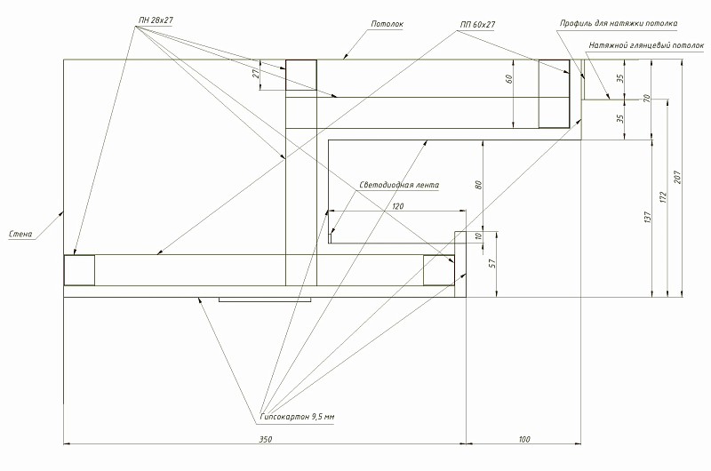

Master111 Легко могут накосячить. А как вам такая схема?

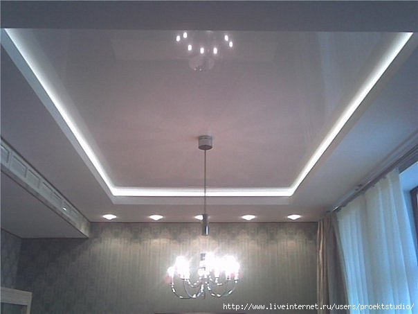

Prophet45 Других не вариант найти (рабочих)? А как ленту менять, если что? Да и материал потолка не просвечивает. Хотя, где-то видел фото полупрозрачного НП. Вот там именно так сделано (если память не изменяет).

В Autodesk Inventor. Я конструктор, только в другой области - лестницы, ограждения, козырьки, навесы,..... Есть тут кто крепил ленту на натяжные потолки?
Вот варианты исполнения с глянцевым потолком http://www.neonproekt.ru/svetodiodnaya_podsvetka_potolka.html
Какой вариант посоветуете с глянцевым потолком? Как сделано здесь?
Ну и самый сложный вариант, но позволит получить то что хочу

Prophet45 написал : Ну и самый сложный вариант, но позволит получить то что хочу
Схема заслуживает внимания. Только конструкцию надо доработать. По изображённому проблематично исполнение. Если получится - отредактирую. Не получится - на словах объясню.

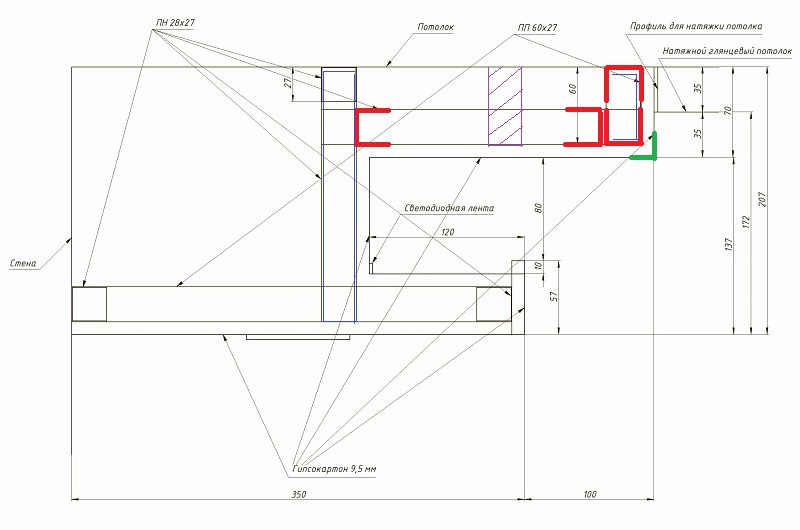

Приступим. Как я понял, плиты перекрытия лежат не в уровне. Если так, то ПП 60*27 нет смысла крепить сразу на основание - бетон. Исходя из этого на основание крепится сначала ПН (все добавочные ПН обозначены красным). В месте крепления направляйки для НП (два ПН торцами друг к другу) возникает вопрос: как установить ПП (в качестве несущего профиля для напрвляйки НП). Я изобразил его в горизонтальном варианте (синий цвет). Можно установить вертикальные отрезки - как лучше, надо решать на месте. Сиреневым обозначен прямой подвес, для усиления несущей способности каркаса. Два ПН, соединённых задней спинкой и боковой полкой, крепятся между собой саморезами. Зелёным обозначен ПУ 27*27. Монтируется на шпаклёвкую Его необходимо установить до монтажа НП, также необходимо отшпаклевать этот вертикальный участок. Ещё один дополнительный ПП (вместо ПН) соединяет ПН на потолке и ПП нижнего уровня (где светильник). Конструктивно так проще выполнить монтаж. Вставить ПП в ПП можно разогнув полки горизонтального ПП и скрепив их саморезами. Вроде всё написал. Что не понятно - допишу.

  1. А не лучше ли заменить вертикальный ПП 60х24 на 2 штуки ПН 28х27 как на фото? http://www.mastercity.ru/attachment.php?attachmentid=303526&d=1340228105
  2. Нужен ли подвес? Там итак должно быть всё жестко.
С остальным вроде всё ясно.

Prophet45 Можно и как на фото, но в этом случае проблематично прикручивать ГКЛ на эти профиля, т.к. практически нет жёсткости у боковых полок ПН (при такой длине). Подвес желательно, т.к. НП придаст боковое натяжение конструкции, а она ( угловое соединение) держится на ГКЛ. Для справки - линейная нагрузка на напрвляйку НП ~ 60кг./м.п. Также желательно прокрутить саморезами все стыки "профиль в профиль".

Понял. Только 60х27 в 60х27 тяжелее вставить. Спасибо.
