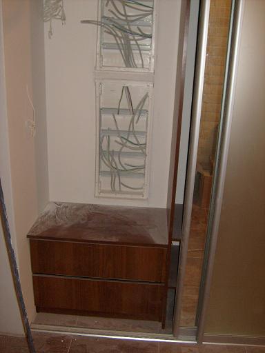

Новостройка. Имеется две квартиры рядом объединённые в одну. Есть два ввода по 50А. Ввод осуществлён лапшой из 3ёх ПВС 10 кв.мм в какой-то жесткой пластиковой трубе упрятанной в стяжку. Щитки выглядит так (планируется совмещение и перенос в другое место):
Прошу совета как поступить с этим богатством.

brusinky написал : Ввод осуществлён лапшой из 3ёх ПВС 10 кв.мм
Это ввод в квартиру или в щит?
brusinky написал : планируется совмещение
Совмещение чего?Фаз?
brusinky написал : как поступить с этим богатством
(Щиты переносились,поэтому короткие хвосты-косяк не мой)
И это пройдёт ...

2serj12: Ввод в щит. Совмещение двух щитов в один.

brusinky написал : Ввод осуществлён лапшой из 3ёх ПВС 10 кв.мм в какой-то жесткой пластиковой трубе упрятанной в стяжку. Щитки выглядит так (планируется совмещение и перенос в другое место):
Может трех ПВ-3?
Зачем совмещение щитов? Они наверняка на разных фазах. Совмещать в квартире, еще и не имея опыта... Не стоит...

Dale написал : Может трех ПВ-3?
скорее всего Вы правы!

Совмещение из-за того что щиты уже находятся в неудобных местах (квартиры то уже объеденены) Наращивания ввода не потребуется, длинны достаточно. Да, ПВ-3, сорри. Хотел совета имеет ли смысл его полностью поменять? На данном этапе это ещё возможно. Ну и вопрос зачем может понадобится два ввода теперь уже в одной квартире? Пока на ум приходит только разбить по контурам в зависимости от нагрузки по времени, сделав один счётчик однотарифным, а второй двухтарифным (экономия копеешная наверное будет, смысла особо нет)

brusinky написал : Совмещение двух щитов в один.
Можно , но замороченно.

brusinky, Делил нагрузку по мощности , два ввода - две разные фазы - хапать можно больше.
brusinky написал : Хотел совета имеет ли смысл его полностью поменять?
Нужно знать установленную мощность.

brusinky написал : Совмещение из-за того что щиты уже находятся в неудобных местах (квартиры то уже объеденены) Наращивания ввода не потребуется, длинны достаточно. Да, ПВ-3, сорри. Хотел совета имеет ли смысл его полностью поменять? На данном этапе это ещё возможно. Ну и вопрос зачем может понадобится два ввода теперь уже в одной квартире? Пока на ум приходит только разбить по контурам в зависимости от нагрузки по времени, сделав один счётчик однотарифным, а второй двухтарифным (экономия копеешная наверное будет, смысла особо нет)
ПВ-3 я бы, для себя - однозначно заменил. На кабель с моножилой.
Вы хотите объединить щиты, а потом разделять? Смысл этой операции? Кроме того, не забывайте, в щите будут две разные фазы! 380 V. Зачем вам?
Ну было бы полквартиры с одного щита, полквартиры с другого. Отлично! Повышается надежность энергоснабжения. Двухтарифный счетчик - развод. Экономии точно не будет. А вот платить больше - запросто.

brusinky написал : Прошу совета как поступить с этим богатством.
Прежде, чем давать какие-то советы, надо подробно изучить планировку помещений, их функциональное назначение, используемое электрооборудование ... Вариантов организации электросети квартиры может быть много, но оптимальным только один.
