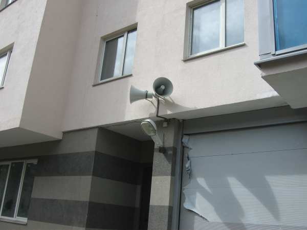

расчухает... я как то вот такие динамики ставил (это на уличное оповещение в Питере) http://www.eles.ru/sgs22m/gr/

юра Т написал : расчухает... я как то вот такие динамики ставил (это на уличное оповещение в Питере) http://www.eles.ru/sgs22m/gr/
у вас в Питере отдельная песня. Как понял "расчухивает" не динамик, а "низовый" блок БЦЗ, который подключается к системе РО/СОУЭ????

mpl написал : Как понял "расчухивает" не динамик, а "низовый" блок БЦЗ, который подключается к системе РО/СОУЭ????
"расчухивает" именно сам "динамик" (вероятно в нем внутри стоит спец. блочек) я его просто подключал напрямую к линии что идет между домами, правда сам я не слышал чтобы он работал, но говорили когда передают в определенное время со спец. сигналом мероном слышно было а блоки "БЦЗ" эт отдельная песня, они ставятся как дополнение к внутренней системе оповещения в организациях, у нас обычно приходил специально обученый мальчик и сам его ставил и подключал к нашей системе
