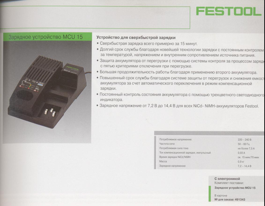

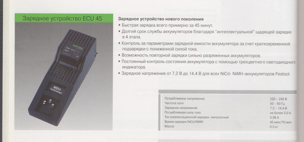

Скоростные ЗУ заряжают аккумуляторы бльшим током. См.фото. Так что 2,7А это немного.

у меня в боше gsr 10.8 v-li ЗУ на 3 ампера, зарядка полчаса.

to Alex___dr
Есть принциальная разница. То-ли умное ЗУ, которое дает большой ток, но при этом контролирует температуру, зарядный ток и напряжение на аккумуляторе. И ток подает не непрерывно, а импульсами, в соответствии с хитрыми алгоритмами. То-ли с внешнего источника врублен на полную катушку непрерывный ток, вдвое превышающий номианльную емкость, да еще и без всякого контроля состояния аккумулятора.

2AV_B
Какое ЗУ у Вас?? См.фото.

Alex___dr написал : 2AV_B
Внешний вид как у первого, только модель AL60DV, ток 1.1 А.
