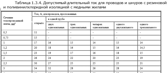

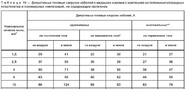

ГОСТ 16442-80 (по которому делался ВВГ раньше)
ГОСТ Р 53769-2010 (более новый российский ГОСТ на те же кабели)
Для постоянно стонущих про заниженные сечения, напоминаю табличку из ПУЭ (сравниваем токи для кабелей 1,2 квадрата и 1,5 квадрата, а также 2 квадрата с 2,5)
Выводы каждый может сделать сам...
Для себя, если есть выбор то возьму: 1,5 квадрата - 10А 2,5 квадрата - 16-20А 4 квадрата - 25А 6 квадратов - 32-40А 10 квадратов - 50-63А
Если речь о существующей проводке которую не предполагается менять (ну например только розетки перетащить), то вполне допускаю автомат 16А на кабеле в 1,5 квадрата.

Поправлю - новый ГОСТ Р 53769–2010 :) Интересно они трактуют токовую нагрузку на переменном токе:eek:. Нормальный человек может сделать неправильные выводы... В ПУЭ написано более грамотно.
