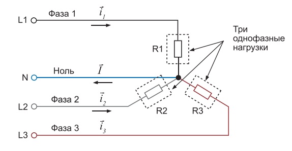

Вопрос следующий: коллеги поставили в трехфазную сеть на две фазы по стабилизатору (трехфазной нагрузки нет) а одна фаза просто там свет без стабилизатора, все работало нормально несколько дней, потом как-то пришли домой, а оба стабилизатора вышибло (причем выбило автоматы) и стоят выключены при попытке включить загорается ошибка. В чем может быть причина? Из-за чего так произошло?

Да не у меня, просто интересно стало. На фазах разная нагрузка может ли из-за этого возникнуть ток на нейтрали и плата начать глючить? Или например из-за разности напряжения между фазой где есть стабилизатор и фазой где нет стабилизатора достигает 80 вольт?

john77 написал : На фазах разная нагрузка может ли из-за этого возникнуть ток на нейтрали и плата начать глючить?
нет
john77 написал : Или например из-за разности напряжения между фазой где есть стабилизатор и фазой где нет стабилизатора достигает 80 вольт?
там всегда между фазами примерно 380 вольт :)

Anat78 написал : На фазах разная нагрузка может ли из-за этого возникнуть ток на нейтрали и плата начать глючить?
а вот что пишут: Самое интересное начинает происходить, когда сеть подключается к однофазной цепи. Одна фаза входит в квартиру, где стоят 2 лампочки и холодильник, а вторая — где 5 кондиционеров, 2 компьютера, душевая кабина, индукционная плита и т. д. (рис. 7).
Рис. 7. Трехфазная электрическая сеть
Понятно, что нагрузка на 2 эти фазы неодинакова и ни о каком нейтральном проводнике речи уже не идет. На нем тоже появляется напряжение, и чем неравномернее нагрузка, тем оно больше.
Фазы уже не компенсируют друг друга, чтобы в сумме получился ноль. В последнее время ситуация с некомпенсацией токов в такой сети усугубилась тем, что появились новые электроприборы, которые называются импульсными. В момент включения они потребляют намного больше энергии, чем при нормальной работе. Эти импульсные приборы вкупе с разной нагрузкой на фазы создают такие условия, что в нейтральном проводнике (ноле) возникает напряжение, которое может быть раза в 2 больше, чем на любой фазе.

вот тут что-то подобное, получается что в трехфазную сеть можно подключать однофазные стабилизаторы только при одинаковой загруженности по фазе?

john77 написал : получается что в трехфазную сеть можно подключать однофазные стабилизаторы только при одинаковой загруженности по фазе?
можно подключать любую нагрузку, симметрия не нужна для однофазных потребителей
john77 написал : Фазы уже не компенсируют друг друга, чтобы в сумме получился ноль.
а зачем нам нулевой ток в нулевом проводе? пускай течет уравнивающий ток
john77 написал : что в нейтральном проводнике (ноле) возникает напряжение, которое может быть раза в 2 больше, чем на любой фазе.
не напряжение, а ток и это повлияет лишь на то что он может не выдержать (нулевая жила) и сгореть.
