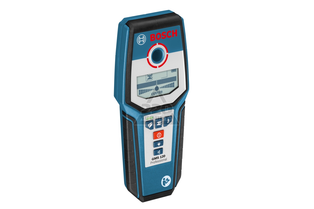

Scorpio* написал : EV.SA Стальную пластину 1мм можно еще впереди поставить, в месте прохождения плинтуса.Чтоб случайно SDS max не пробить.Это насколько надо быть недальновидным, чтоб не понимать что кабель вертикально идет от пола к розеткам.
Вы похоже никогда не пробивали провода ,а у меня "опыт большой";)
Особенно когда был жестокий джамшутинг по России. С Рентгеном не знаком лично ,а БОШ 120 ни хрена не определяет.
На переходах пол -стена буду ставить вот такие фиксаторы или похожие
И при чем здесь SDS MAX? Вы сверлите под плинтус Максом 6кой? Круто:D
@fev.santeh Инста
27.07.2012 в 00:14:05
А почему не определяет такой сканер? Просто в перспективе хочу прихватизировать в пределах 3000 руб.
