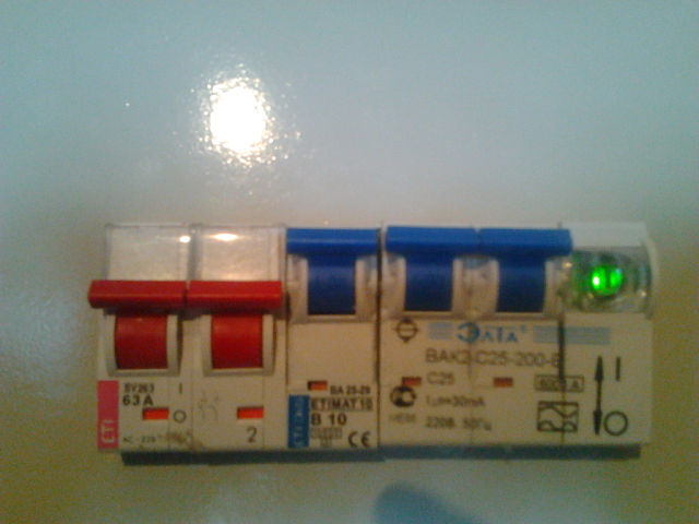

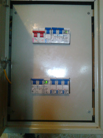

илья30, а на крышке схемки нет, внутри щиточка?

не на крышке схемы к сожалению нет , вообщем я в полном сметении, хотя электрик вроде неплохой по рекомендации , но всеровно оч сомнительно

илья30 написал : не на крышке схемы к сожалению нет
тогда отвинтите крышку та что внутри на четырёх винтиках, и сфотайте разводку внутри щита, и вам скажут прав електрик или лев...)

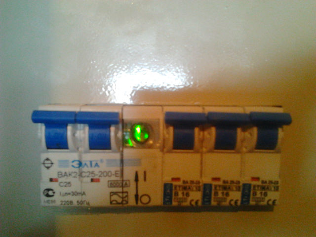

ETI неплохие автоматы - вводной рубильник и B10, B16 можно было бы оставить, хотя собирать щиток лучше на модулях одной линейки

подскажите , а вообще в данном щитке требуеться , так называемое УЗО, а то я везде про него слышу , а что это такое и кууда ставиться непонимаю

илья30 написал : подскажите , а вообще в данном щитке требуеться , так называемое УЗО, а то я везде про него слышу , а что это такое и кууда ставиться непонимаю
http://ru.wikipedia.org/wiki/%D0%A3%D1%81%D1%82%D1%80%D0%BE%D0%B9%D1%81%D1%82%D0%B2%D0%BE%D0%B7%D0%B0%D1%89%D0%B8%D1%82%D0%BD%D0%BE%D0%B3%D0%BE%D0%BE%D1%82%D0%BA%D0%BB%D1%8E%D1%87%D0%B5%D0%BD%D0%B8%D1%8F Обязательно на линии розеток (с током утечки 30мА, ванная желательно 10мА ) Желательно на линии освещения

а вданном щитке , каторый на фото , такое стоит , и вообще если нетрудно , неподскажите какправельно собрать схему , а то мой электрик говорит что кроме автоматов ничего ставить в щиток ненадо , в новый щиток , что нужно набить из техники вы квартире это кухня ( варачная панель и духовой шкафф при полной загрузке потребляют 9 квт , потом посудамоечная машина ) , в ванной стиральная машина,

илья30 написал : а то мой электрик говорит что кроме автоматов ничего ставить в щиток ненадо
  • гоните нахрен такого электрика. Я бы сделал проще и бюджетнее - начинку оставил ту же, (ETI и правда хорошие автоматы, проектирую на них уже 4-й год, качество не хуже немцев), просто поменял бы корпус щита на врезной. Я так понимаю, квартира новостройка? Если так, то ревизуйте соединения в коробках с помощью грамотного специалиста (пайка, опрессовка необходима), поменяйте розетки-выключатели на более подходящие, и на этом остановитесь, до следующего капитального ремонта квартиры.
