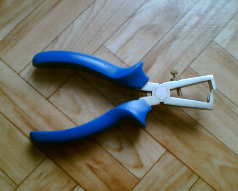

надоело ножиком зачищать изоляцию
заехал в ОБИ купил парочку
с типа кусачками на первом (фото006) проблем нет я их покупал как на всякий случай, ручки изолированные, вдруг пригодятся

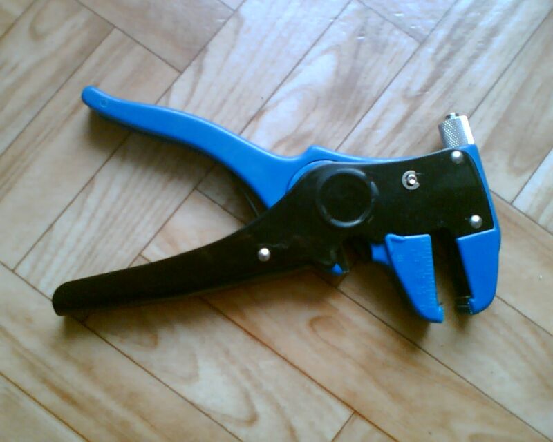

но со вторыми (фото007) справиться не смог про наружную изоляцию на кабеле я уж не говорю, но даже изоляцию на жилах снять проблема или изоляция не снимается, или закусывается аж до меди, на самой жиле задиры барахло я бы другие купил, ничего подходящего не было
подскажите, пож, нормальную зачистку, или две
если не бывает в одном флаконе снимать и наружную, и внутреннюю изоляцию (10-11-12мм)

надо регулировать зазор между ножами так чтобы они прокусывали изоляцию но едоставали до меди

На первой картинке клещи не плохие. Они похожи на Gedore ( http://www.gedore.ru/catalog/?id=182 ), № 8098. У нас в Элтехнике это были первые импортные стрипмастера. До этого были советские шкуро-дёры, которые сдирали не только изоляцию с провода, но и кожу монтажника. Этими Gedore с регулировочным винтом работается довольно быстро и комфортно даже при серийной сборке щитов. Дома вполне приемлемы. У меня такие же, только с красной изоляцией на 1000 вольт. Расчитаны они кажется до 6 мм.кв. Если регулировочный винт не докручен, то есть опасность перекусить или повредить проводник. А если винт перекручен, то будет трудно снимать изоляцию.
На второй картинке полуавтомат. Элтехника закупила такие (производства Феникс Контакт или Cabur) и народу нравилось.

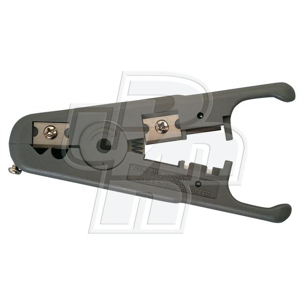

есть еще неплохой вариант для наружной изоляции
HT-S501A Инструмент для зачист.пров
но его когда ездил в продаже не было

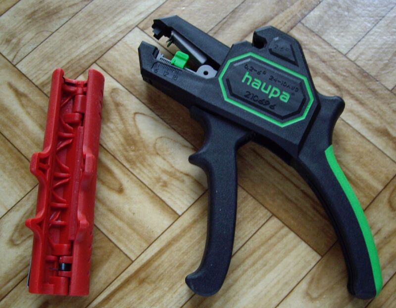

купил зачистки себе
красная для снятия оболочки NYM'a вкладываешь кабель сжимашь половинки оборот вокург кабеля
и можно снимать оболочку
одни минус - нет зубца для разреза оболочки в длинну в подрозетниках это не влияет, но в щитке может быть не удобно
вторая автомат для снятия изоляции с жил 0.2-6кв.мм
