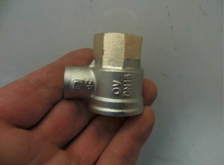

Купил 4-е Multiflex F угловых (арт. 101 59 94). Стал накручивать на радиатор, оказалось, что один Multiflex не накручивается, или накручивается, но гайка идет очень-очень туго. Сначала думал, что с радиатором проблемы, но потом решил попробовать накрутить другой Multiflex, и о чудо, он накрутился. Померил штангелем расстояние между выходами Multiflex-а, и оказалось, что на 3-х экземплярах расстояние - 50 мм, а на одном 49,5 мм. Судя по всему расстояние между выходами радиатора тоже не 50 мм, а несколько больше, что в сумме дало такой эффект.

andron01 написал : Померил штангелем расстояние между выходами Multiflex-а, и оказалось, что на 3-х экземплярах расстояние - 50 мм, а на одном 49,5 мм.
У этой модели накидные гайки имеют свободу и 0,5мм снивелируются. Скорее, у радиаторов совсем не 50мм, поэтому и идет так плохо.

Андраник написал : У этой модели накидные гайки имеют свободу и 0,5мм снивелируются. Скорее, у радиаторов совсем не 50мм, поэтому и идет так плохо.
У радиатора +0,5 мм, а у мультифлекса -0,5 мм, в сумме 1 мм или даже чуть больше, ничего там уже не нивелируется. Мультифлекс поменял и вся нормально встало.

Андраник написал : С таким же успехом можно было поменять радиатор, но почему то в виновники записан именно мультифлекс.
Насчет радиаторов можно посмотреть здесь: http://www.mastercity.ru/showthread.php?t=207469 Радиатор тоже "кривой", но для радиаторов это еще как то допустимо, т.к. узлы соединяются сваркой, поэтому всякие отклонения неизбежны.
Мультифлексы же точатся на станках и их можно сделать практически идеально точно, собственно так оно есть, из 5-и мультифлексов 4 имели межосевое расстояние ровно 50 мм, и только один 49,5 мм.
