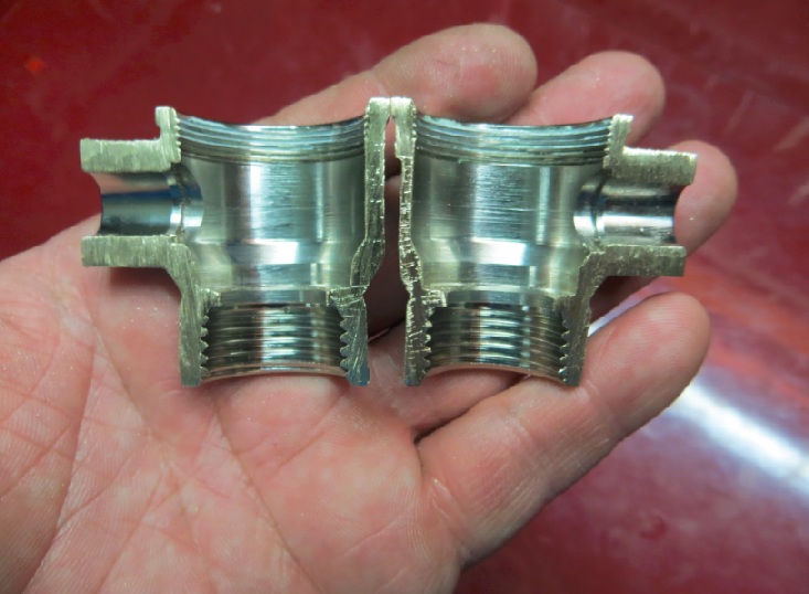

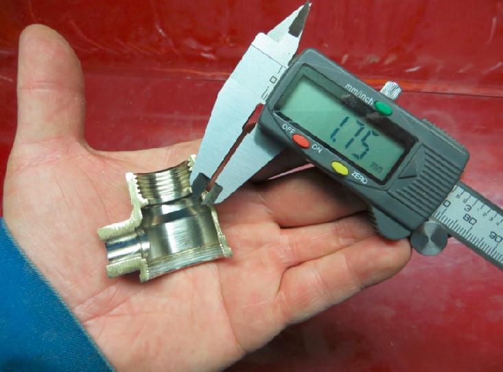

Далее идём Перемычки более 2мм-полный порядок Толщина стенки корпуса с ребром жёсткости и без-никаких вопросов нет. Мы видели какие бывают стенки без ребра жёсткости в других подобных кранах, вплоть до 1.12
Эак
Эак
Регистрация: 01.07.2011
Сообщений: 1077
15.12.2012 в 16:50:14
Ну и последние фотки по этому крану на прочность и пластичность. Ни о какой пластилиновой латуни не может быть и речи. У этого крана хорошая латунь. Коллеги,можете высказываться. Ещё раз Огромное Спасибо SCB за присланные эти краны.
