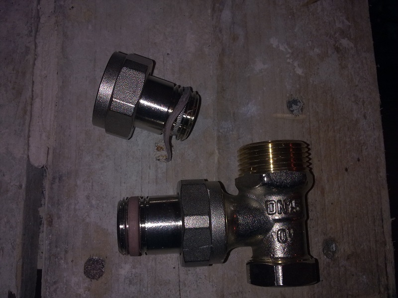

cineman написал : слышал байку, как металлические трубки Рехау выскальзывают из гаечных фиттингов
Есть Овентроп для НР3/4 для медной, прец. стал. и инструм.стали, мяг. уплотн. 1027443
, без расширений, если не ошибаюсь чем не устраивает? тема про Овентроп

Не ожидал подвоха (но одним местом чувствовал;)) от Овентропа в сегменте радиаторной арматуры ,но ......... супер новомодное изобретение и здесь обгадили :mad:
При закручивании в радиатор ,уплотнение благополучно "сползло" и внутрь резьбы попала небольшая часть Шоб я еще раз связался с этой ....OV

Это изобретение не Овентроп'а, довольно часто встречается. Никогда проблем с ним не было. Кстати, можно пофиксить при помощи анаэроба.

Андраник написал : Это изобретение не Овентроп'а, довольно часто встречается
Это понятно, ,на Геберитах (инсталл) действительно проблем не было ,но похоже они отказались от этого типа уплотнения.

Почему то именно на угловых вентилях такие штуцеры. И только на обратке.

Андраник написал : Кстати, можно пофиксить при помощи анаэроба.
Там "канава" 2*1,5 мм , много для анаэроба

EV.SA написал : Там "канава" 2*1,5 мм , много для анаэроба
А до и после канавки самое оно. Можно и льном.

Андраник написал : Никогда проблем с ним не было.
У меня первый раз случилась такая проблема в 2001-м где то. С тех пор я сразу срезаю это кольцо и заполняю канавку ФУМ-лентой. Ещё раньше такие проблемы были с угловыми адаптерами смесителей. Проблема этих Комби 2 ушла вместе с секционными радиаторами. Панельники с нижней подводкой как то заставляют забыть эти проблемы.

EV.SA написал : При закручивании в радиатор ,уплотнение благополучно "сползло" и внутрь резьбы попала небольшая часть
Да, эта фигня постоянно происходит. Мы уже сразу лен сверху наматываем :) Ещё проявилось попадалово в том, что ранее закрученная арматура Овентроп с таким уплотнением, которая не текла при опрессовке, через год-два всё равно начинает подкапывать и приходится ездить по гарантии устранять.
