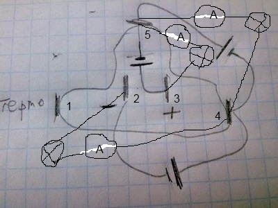

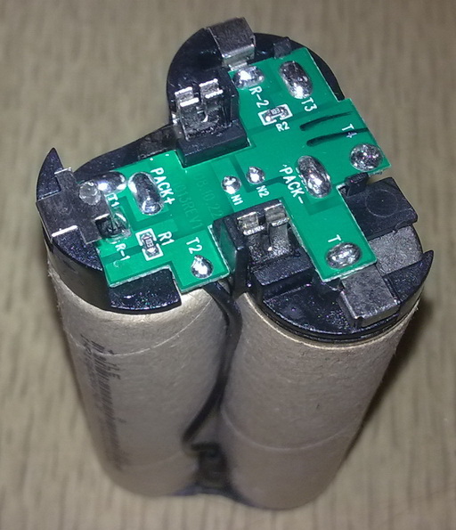

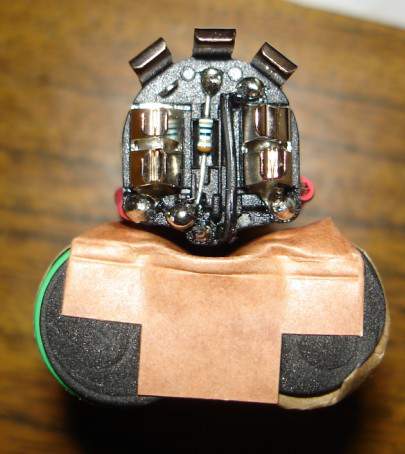

ну все, во всех батареях закоротил резисторы предохранителями на 5 ампер, модельная зарядка опознает сразу их и быстро заряжает, тестирует тоже на ура
классно!значит теперь штатные доп.контакты на батарее задействованы в качестве балансировочных ?как решаете проблему с оперативным подключением к "чужому" зарядному?
volodrez написал :
так нет чужого зарядника, ни у кого в городе даже ))))))))))
Переделка зарядных устройств и не только
Регистрация: 20.02.2011 Санкт-Петербург Сообщений: 1631
я имел ввиду:как втыкаете акб в модельную зарядку?какую приспособу сочинили?надо б выложить вариант возможный к лёгкому повторению и удобному пользованию,чтоб заткнуть за пояс макиты ,боши многофункциональным и главное достаточно дешёвым умным китайским "сорванцом".
volodrez написал :
это дааа, 15 минут работы и вуаля :
кстати удобнее заряжать для меня вот таким зарядным за 7 баксов с доставкой просто воткнул в розетку и он током 800 мА заряжает и балансирует.
есть еще мощный зарядник , им можно зарядить за 40 минут

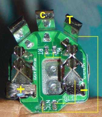

что представляет ?терморезистор или термопара?наверное в любом случае можно что-нибудь сынжинерить -на Вашей подошве остался свободный контакт.через него и подать информацию о температуре акб(скорей всего изменение активного сопротивления) на зарядку.
вот термодатчик
передает информацию на зарядник уже в цифровом виде , сколхозить можно конечно используя его. Встроенный термодатчик в батарее имеет сопротивление 20кОм

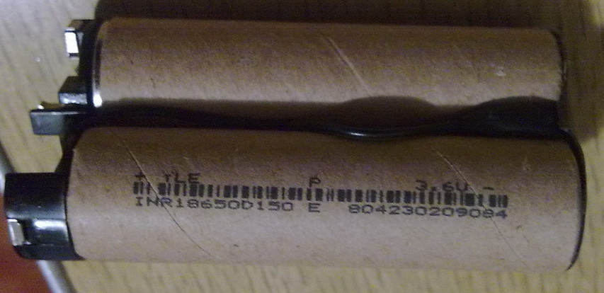

Всем привет, купил недавно аккумуляторную отвертку Max-Pro MP2218 и в конце второго разряда аккумулятора накрылась кнопка, я вскрыл отвертку чтобы узнать какой там стоит модуль защиты и можно ли будет его поставить в другую отвертку:
Stefens написал :
это как понимать?
Stefens написал :
в какую и зачем?
Stefens написал :
можно
