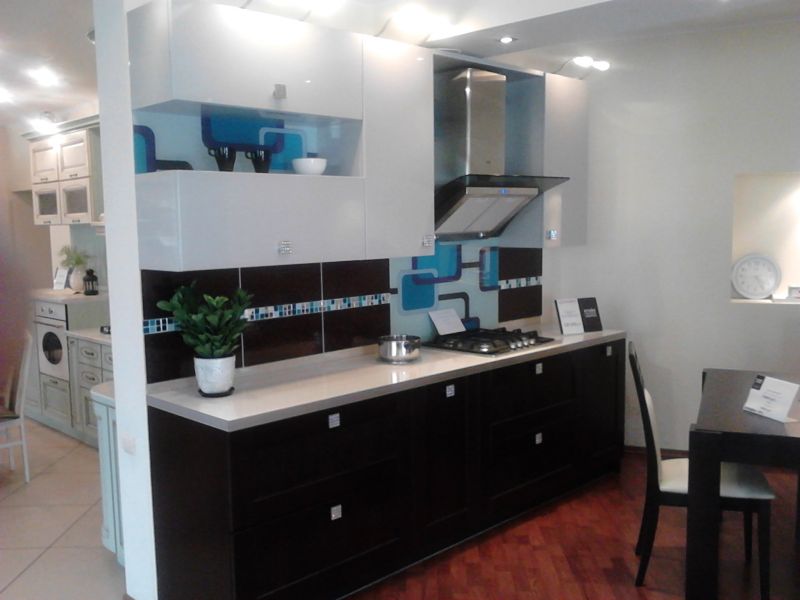

Что-то плитка уже поднадоела, к тому же не такой большой выбор декоров. А тут,казалось бы, всё просто-хочешь сменить дизайн-откручиваешь от стенки стеклышко-меняешь ткань(а к ней до кучи занавески и еще какие-нибудь мелочи) и получай новую кухню.
Только не очень понятна технология, по которой всё делать. (Можно, конечно, такие стекла заказать, но цены больно высоки и декоров маловато). Ткань, наверное, приклеивать нужно к обратной стороне, но в итоге клей должен быть прозрачным и не портить цвет рисунка на ткани. Какие будут идеи?:)

ma-masha, Вообще на стеклянный фартук плёнка клеится, закажите любой рисунок, поклеить сможете и сами, ничего сложного. Ткань не видел, чтоб клеили, но, если попробовать клей контактный в аэрозоли, он прозрачный, из тех, что используют тюнеры при перетяжке салонов автомобилей?

1) Декоров стеклянных фартуков не маловато. Их бесконечное количество, потому что фирмы берутся нанести любой рисунок, хоть рисунок вашего ребенка перенесут на стекло. Но дорого. 2) Сильно дешево это и не может быть, потому что стекло закаленное, полированное и крупноразмерное. В цену ведь входит и доставка-подъем-монтаж. А если еще треба дырки под розетки прорезать... А просто оконное стекло - нельзя. Качество поверхности недостаточное, и треснет над плитой. 3) Поскольку стекло дорогое, а хочется иметь возможность смены интерьера, нужно заказывать стекло прозрачное, а декор крепить (клеить или еще как) на стену. А стеклом накрывать на съемном крепеже. Тогда стекло покупается один раз, а декор меняется.
Я себе такой вариант продумал, и сконструировал, и с фирмой согласовал - и отказался. Дорого для меня.

Интересная мысль. Я бы сделал так:
  1. Приклеил ткань или фотообои на обойный клей.
  2. Прикрепил бы обычное стекло, (наверно мм 5) окантовкой из алюминевого профиля ( типа порожки для линолеума) и всё.
Думаю ничо не треснет, если сковородками не кидаться. ПС. для розетки продумать место.

Если стекло не закаленное, то на него клеится плёнка, которая выполняет функции безопасности. Да и на закаленное не лишней будет. Вот на пленке и можно сделать рисунок. Вариант - пленка прозрачная. И еще - обычное стекло может иметь зеленоватый оттенок....

Пленка-то безопасность обеспечит, то есть защитит от осколков, если стекло лопнет. Но от необходимости менять стекло она же не избавит. Все-таки с незакаленным стеклом экспериментировать - это экстрим.

Да я изначально планировала из небольших кусков устанавливать. Типа, 60х80. сейчас повешу фото, что мне понравилось в салоне кухонь.

А, ну это другое дело. Такие-то куски можно и не закаленные. Ведь между ними по-любому придется какие-то соединительные элементы делать, импосты. Так в них можно предусмотреть компенсационные зазоры, чтобы при нагреве стекло не треснуло. Я-то прикидывал монолитный фартук во всю ширину кухонной стены - такой обязательно надо закаленный, иначе нагреется в зоне плиты - и ка-а-ак ...

Вот.
Правда, темно коричневое должно быть каштановым, а синее стекло заменить бело-красно -светлокоричневыми разводами. Но не суть. Главное-общая компоновка.
http://www.vagma21.ru/ Вот где делают стекло. Цены вполне разумные. только каленое они не делают вообще.
