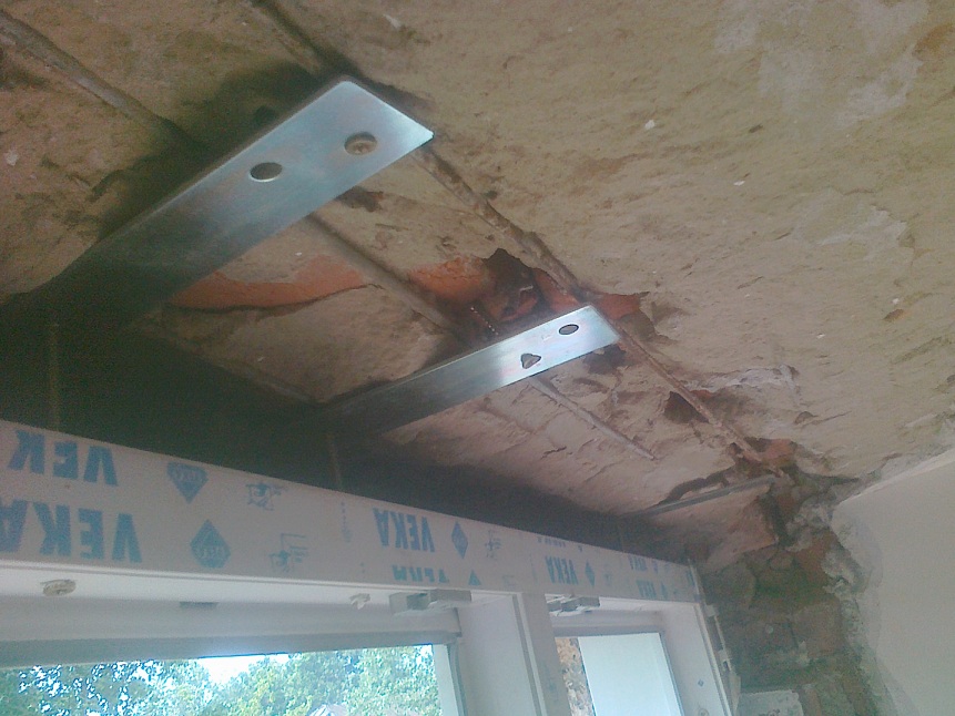

реальная закладная пластина,на которые мы ставим и еще ничего не выривало-это пластина размером 50х200 и толщиной 3-4 мм,руками не согнешь и крепиться не к раме,как все это делают,а через примое анкерное крепление+закрепляем пластину к стене) фото могу завтра выложить )

ilys, по хорошему проверить действительно ли рама ушла и если это так то : разбивать откос , срезать пену ( как минимум половину или всю , чтоб получилась сквозная щель не менее 2 см шириной ) притягивать раму , запенивать и т.д....

Это рама я уже проверил... Если нет решений без разбивания откоса, я забью и за силиконю щель, хотя мне думается решение есть. если б это был бетон то думаю анкера или нагеля решили бы проблему.... можа анкера 30 см попробовать? 20см не держат, хотя мож в кирпичь не попал (правда бур красный выходил) если ставить доску в распор рамы то стойка рамы уходит в щель так как нужно, но блин закрепиться не могу.... Пусть теперь мудланы установщики разбираются. Я хотел понять как возможно решить проблему чтобы иметь аргументы :mad: для разговора с установщиками когда они придут... Хотя скоты свои ж блин.... особо не на едешь... скидон за окна был хороший.... :(

вот фото с телефона,качество правда не очень но думаю понятно нашу технологию)рама как влитая стоит,материал под окном пенопласт,а закладная в бетон крепиться

еще пример,вверх просто нагель не держал,так придал жескость отличную)
обычно работаем без закладных,если нагель плохо держеться в просверленном отверстие,немнодко добавляем деревянной стружки,для распорки нагеля))

Все это можно сделать когда нет пены, откосов итд, но у меня к сожалению другая ситуация. Как собрать корабилк в бутылке? некоторые восхищаются некоторые говорят не возможно а некоторые просто делают.... (((

ilys написал : Стена кирпич анкера вчера попробывал они там не затягиваются (((( дубеля просто вырывает обратно... пену спиливать неочень хочеться
Биться лбом об стену - весьма конструктивное занятие :net:
ilys написал : пену спиливать неочень хочеться т.к. нарушится тепло-шумоизоляция....
Какой-то странный у Вас ход мыслей... Кто мешает пропилить пену, подтянуть раму и аккуратно без излишеств вновь пропенить? А не пытаться раздавить слабо держащимся в кипиче анкером достаточно большую площадь застывшей пены :) Вы хоть пытались прикинуть, какие нагрузки приходятся на один анкер? ;) Если уж очень хочется экспериментировать - химический анкер. Отверстие в кирпиче под анкер тщательно очистить от пыли и может даже дунуть туда ГГП. Но никакой гарантии что сжатая пена, как пружина, при перепаде температур не сыграет вновь злую шутку.
бракодел написал : разбивать откос , срезать пену ( как минимум половину или всю , чтоб получилась сквозная щель не менее 2 см шириной ) притягивать раму , запенивать и т.д....
+1 Для исключения выдавливания рамы, если шов глубокий пропенивать в два прохода. Установщики возможно торопились и вдули по полной.... Сильно пена выпирала из шва? Подрезали много? Размеры щва - глубина, толщина? Название пены?
