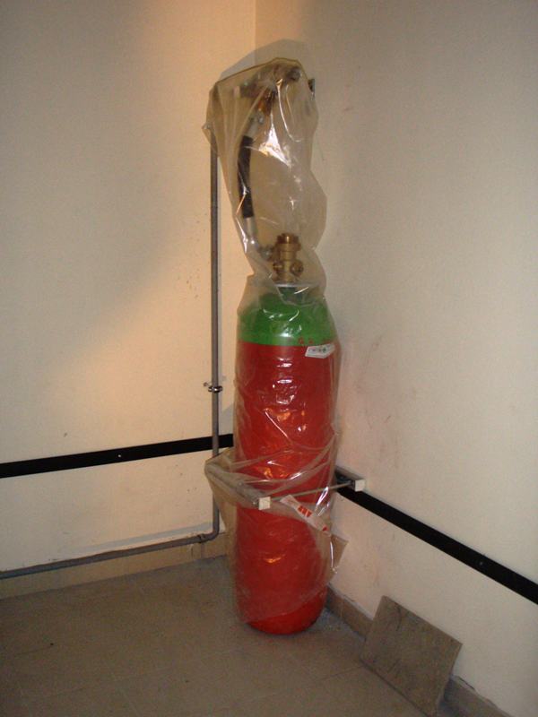

Подскажите пожалуйста, существуют ли нормы предписывающие какие средства пожаротушения надо иметь в квартире, частном доме. Чем можно безопасно тушить этажные и квартирные щитки под напряжением, если по какой-то причине невозможно снять напряжение? Или лучше в таком случае свалить из дома и ждать приезда пожарных? Может будет разумным установить где-то возле входной двери кнопку, которая подает напряжение на независимый расцепитель сблокированный с вводным автоматом, чтобы одним нажатием кнопки не касаясь руками никаких щитков обесточить сразу всю квартиру или дом?

Abrikos написал : Чем можно безопасно тушить этажные и квартирные щитки под напряжением
  • углекислотными или порошковыми огнетушителями.

06.08.2012 в 15:15:10
Порошковые огнетушители предназначены для тушения возгорания твердых, жидких и газообразных веществ (класса А, В, С или В, С в зависимости от типа применяемого порошка), а также возможно их применение для тушения электроустановок, находящихся под напряжением до 1000 В.

06.08.2012 в 22:09:01
скажу глобально - мижу ваш выбор (вы же не уточнили размер щита) :a

Еще можно жидким азотом тушить :)

07.08.2012 в 01:13:09
Alexiy написал : они заполняют конкретное помещение углекислым газом
углекислотные обычно стоят на весах, при этом те кто не успел покинуть помещение, остаются там... с азотом баллоны и трубы дороговато получаются, обычно всякие приличные серверные тушат фреоном (хладоном) он безопасней, еще лучше (если бы не цена) вот: http://youtu.be/1RJT5BAqXeU мелкие помещения тушат порошковыми модулями но это всё для автоматического тушения
