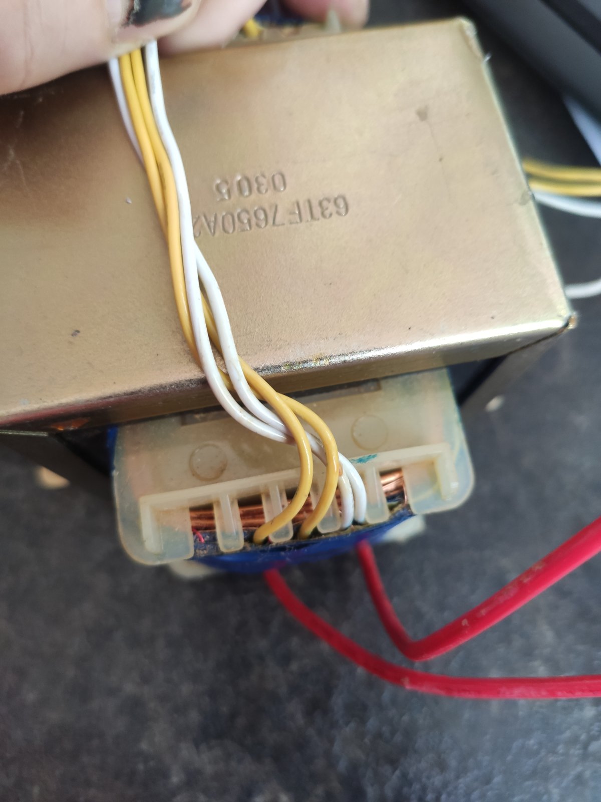

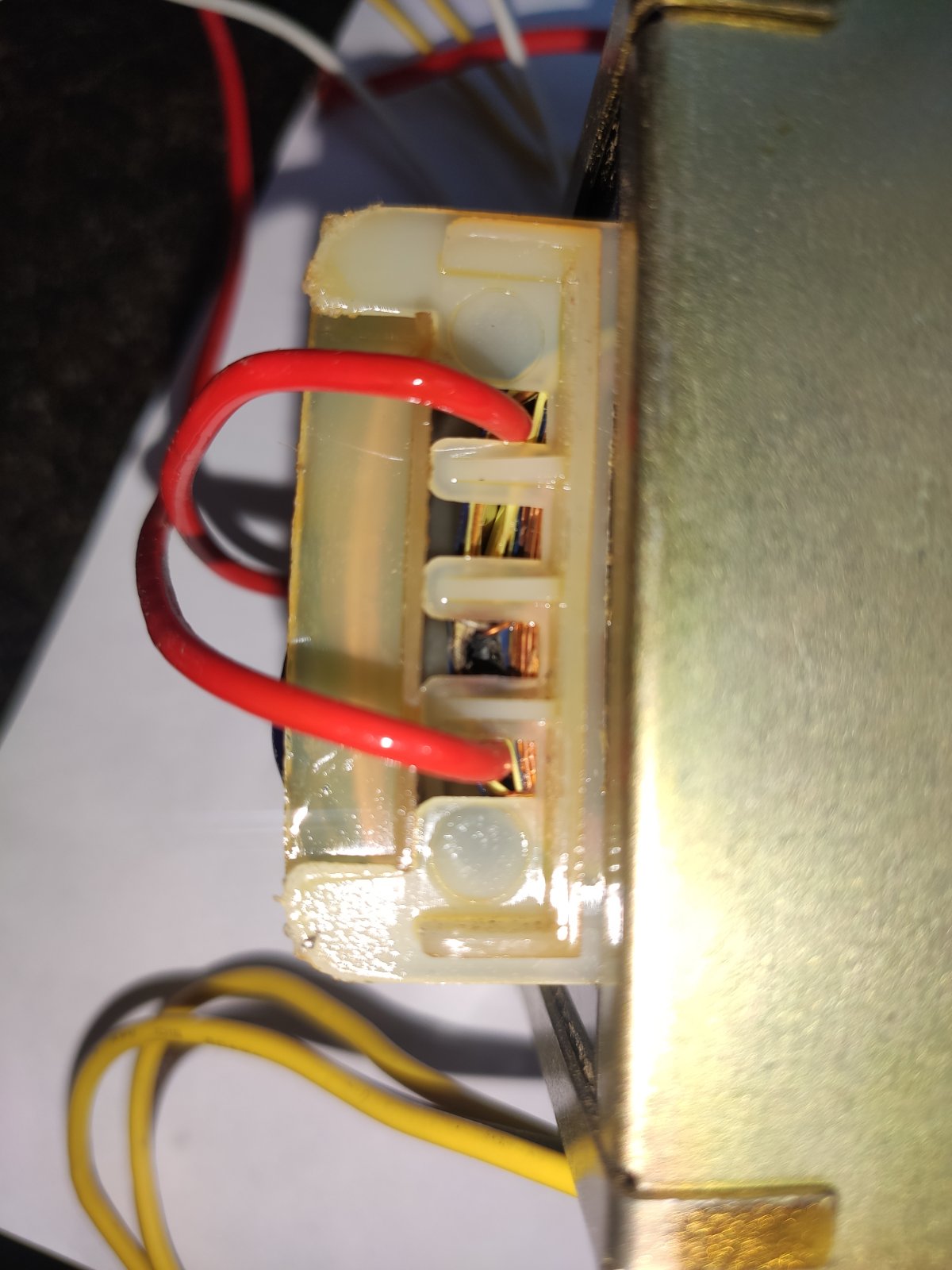

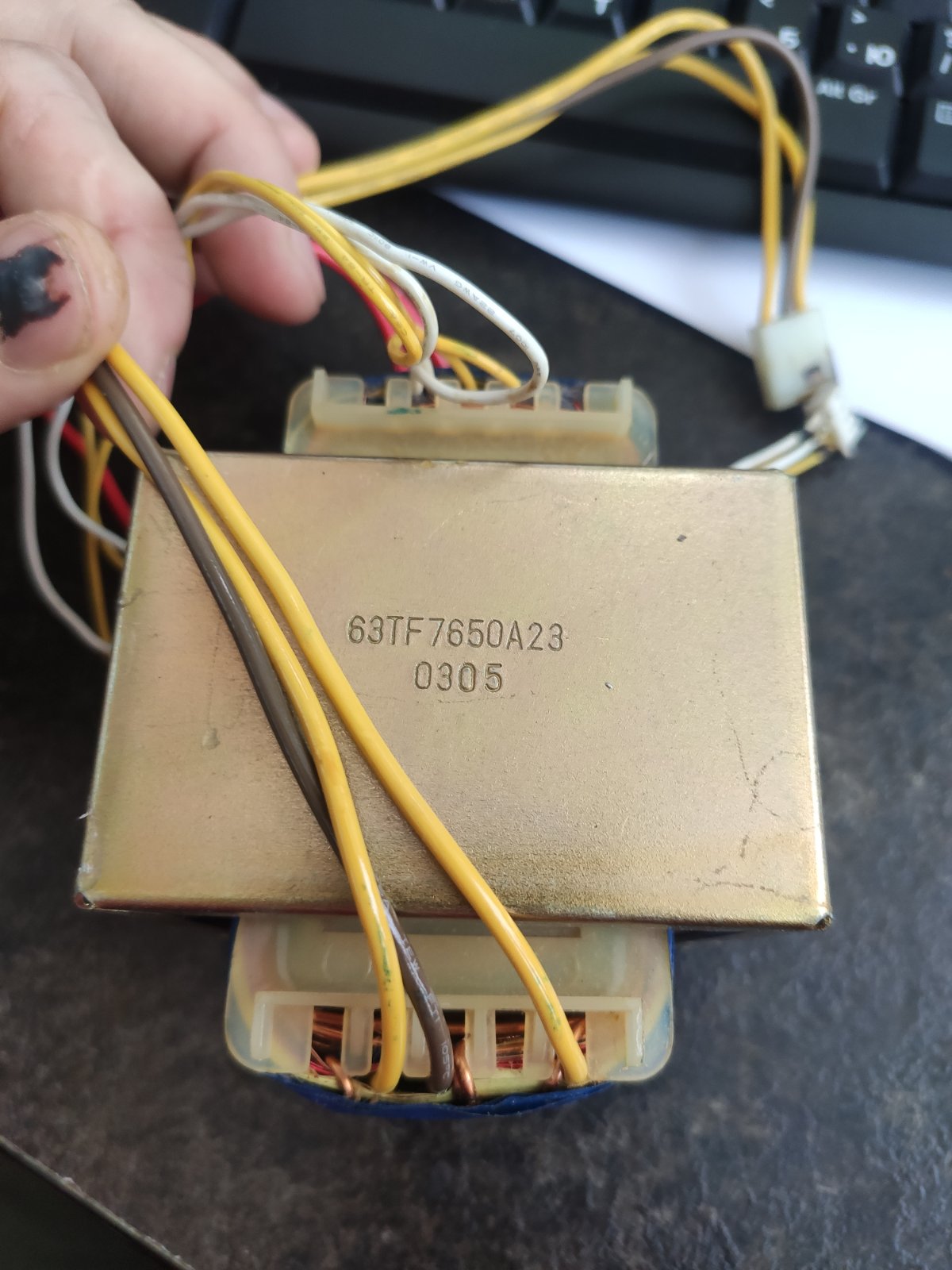

Всем привет! подскажите какой трасн стоит в данном сабе? а то сгорела первичка, хочу попробовать что то подобрать. Возможно у кого то есть схема, буду благодарен.

GRV1417 написал: подскажите какой трасн стоит в данном сабе?
Если умудрились его спалить, то как бы надо прошерстить всё там, что бы узнать что его спалило.
GRV1417 написал: сгорела первичка, хочу попробовать что то подобрать.
Если имеется ввиду блок питания, то можно заменить питающую часть полностью.

ser000,
Судя по фото там обычный транс, типа 220х12х24 Любой взять соответствующей мощности, места навалом.

04.12.2023 в 09:48:17
ser000 написал:
ser000,
первичка не выдержала :(
GRV1417
GRV1417
Регистрация: 30.11.2023
Сообщений: 3
04.12.2023 в 09:49:34
MADONNA написал: ser000,
есть обмотка со средней точкой, и с противоположной стороны еще две обмотки MADONNA,
Dmitry47
Dmitry47
Регистрация: 20.04.2008
Сообщений: 6665
04.12.2023 в 23:04:50
GRV1417, На мой взгляд вы вообще не по адресу, форум не той тематики. Вам надо копать интернет в поисках схемы, по модели колонок, по обозначению на плате усилка, по обозначению на трансе. Выяснив какие напруги на выводах транса и какая его мощность можно начать искать замену, а может и найдется именно такой же. А тут тоже задача не из простых на мой взгляд. Можно попробовать подобрать советский универсальный транс серии ТПП, который уже проще найти.
А еще можно раскрыть изоляцию транса и возможно найдет обрыв, который можно восстановить.
Еще стоит рационально оценить трудозатраты, стоимость запчастей и стоимость аналогичной рабочей акустики на барахолке.

05.12.2023 в 08:12:47
GRV1417, похоже, термопредохранитель просто обуглился, брак. Попробовать заменить )))
