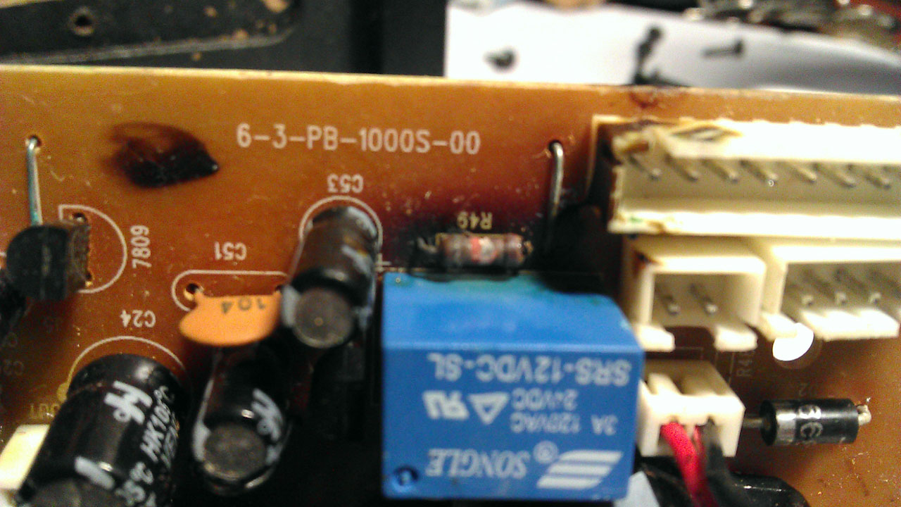

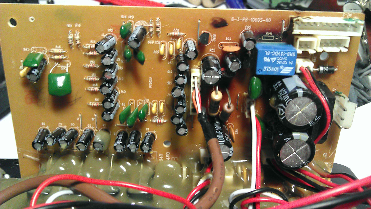

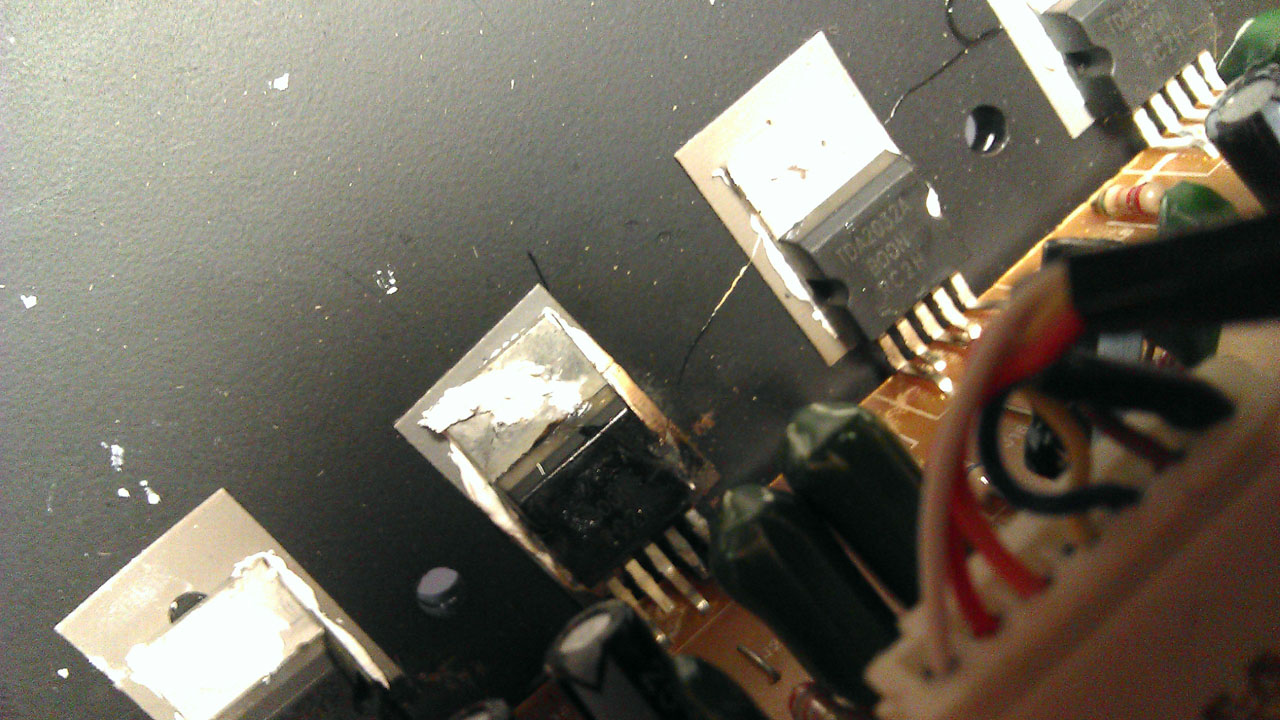

Здравствуйте. Я новичок на этом форуме, не могли бы вы мне помочь с возникшей у меня проблемы. Вчера неожиданно очень сильно начал гудеть мой китайский сабвуфер, который служит мне уже 7 лет(сам удивляюсь), работал как часы - Codegen SuperPower SP-1000A. Помимо того что начал гудеть запахло горелым, сразу же вырубил, спустя какое то время решил включить всё нормально, через час работы начал опять гудеть, горелым больше не пахло и ещё заметил что не работают 2 выхода основных колонок. Сейчас включаю гудит всё время, так что слушать просто не возможно. Решил разобрать, посмотреть в чем дело. Небольшие знания электрики которыми я обладаю позволили мне определить следующее:

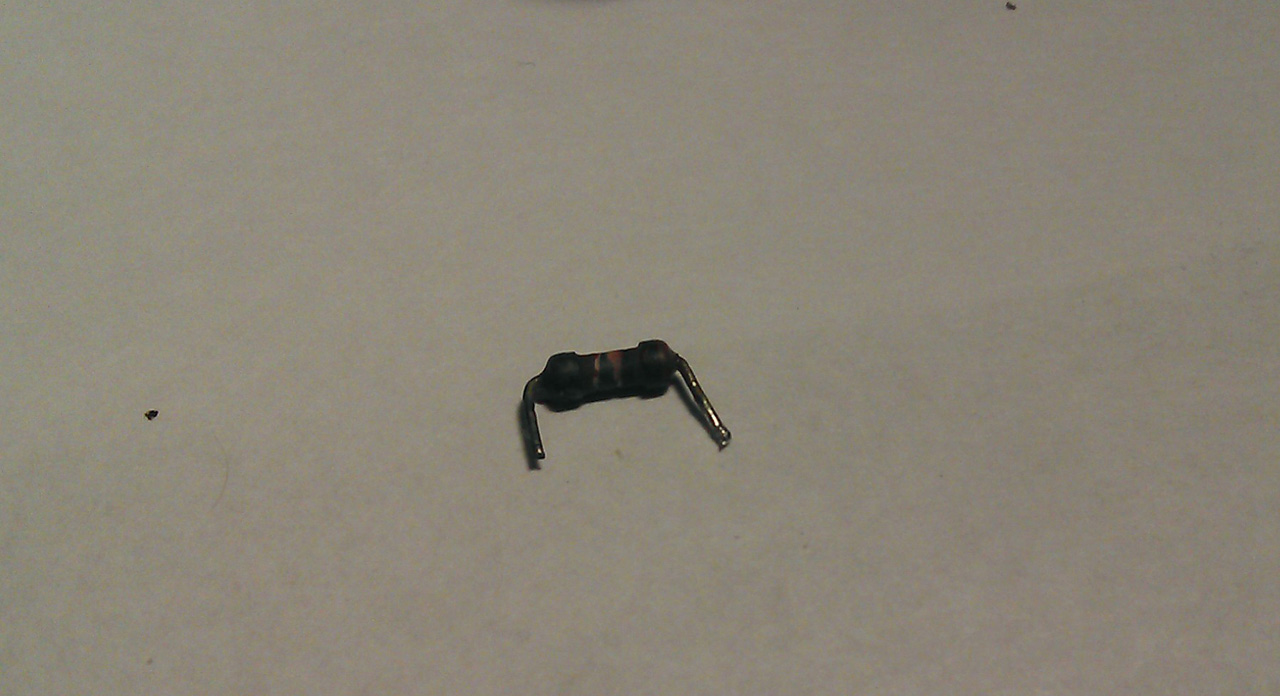

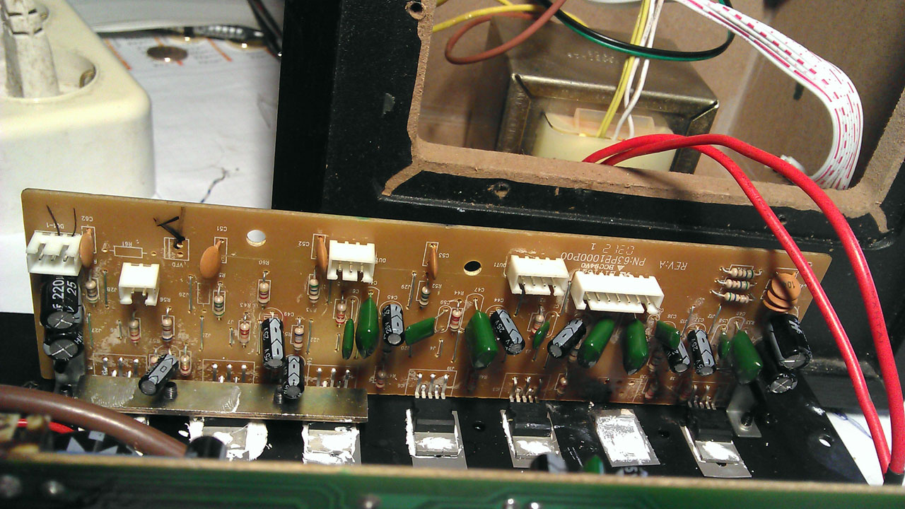

  1. Сгорел резистор
, 120 Ом

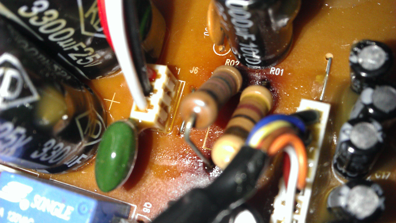

  1. Возможно сгорели и вот эти два резистора

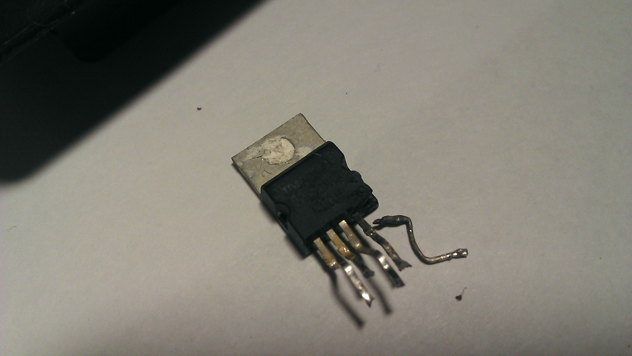

  2. Сгорели два на сколько я понимаю полевых транзистора

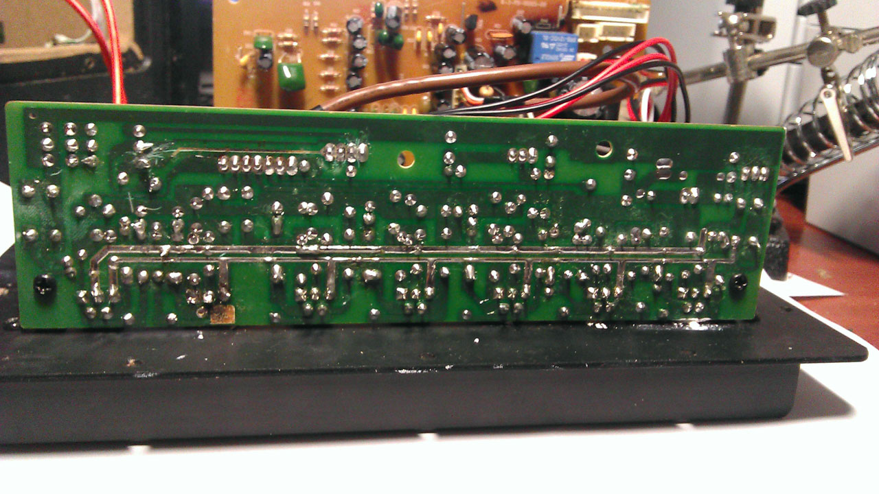

    TDA2032A BOON RC2H понятия не имею какой Ну и сами схемы , на второй фотке видно как по не понятным причинам оборвалась дорожка.
Помогите понять в чем дело,что это за транзистор,просто поменять детали или это безнадёжно. Думаю что сам смогу сделать, так как дед был электриком, у него остались детали, резисторы думаю точно подберу, с полевым будет посложнее, ну дорожку мелочь. Заранее благодарен за помощь.

Вы выявили только те детали которые видно визуально. Там много чего сгореть могло, если сами не занимались ремонтом, то не советую браться за ремонт, лучше обратится в сервис, выйдет дешевле. Просто я уверен на 99% что кроме резисторов и полевика что то еще сгорело, тут без прозвонки мультиметром ни как...

Bairon написал : Сгорели два на сколько я понимаю полевых транзистора TDA2032A
это УНЧ а не полевой транзистор..Когда это у полевого транзистора было 5 ног..

За такими микрухами как у вас надо ехать в Кетай походу.. может подойти ТДА 2030 это 14 ваттный ХайФай притом усилитель.. вот даташитhttp://pdf1.alldatasheet.com/datasheet-pdf/view/25043/STMICROELECTRONICS/TDA2030.html ,смотрите свою обвязку микросхемы и этой ..

4eh написал : может подойти ТДА 2030
должен подойти, а 2032 говорят снят с производства
изначально по обесточенной плате желательно пробежаться мультиком (на режиме диодов) по полупроводникам, ловим обычные пол вольта на переходах, потом на прозвонке пробежаться по электролитам, быстро переставляя полярность щупов на ножках, по продолжительности писка понимаем живы ли они (понимаете о чем речь?)
Bairon написал :
  1. Сгорел резистор
с этим надо разобраться, почему сгорел, по картинкам я не понял для чего он нужен, и номинал его откуда вы выяснили? мануал на девайс мне не удалось в инете найти, можете срисовать тот участок схемы где этот резистор стоит? (или сделать хорошие четкие освещенные снимки)
Bairon написал :
вряд ли, но промерьте мультиком и сравните с номиналом по цветным линиям
Bairon написал :
  1. Сгорели два на сколько я понимаю полевых транзистора TDA2032A
усилки... убираем на плате коротыши (сопли после выпайки, сами микрухи можно пока не ставить) акустику не подключаем, подаем питание, следим чтобы не перегрелись неприжатые к радиатору микросхемы нас интересуют их три вывода, минус плюс и выход (выводы 3, 5 и 4 соответственно), между 3 и 5 питалово должно быть около 30 вольт, промерьте, и на выходе между 3 и 4 должна быть половина напряжения питания, если далеко не половина то на 95% усилок битый (это я к тому что может другие тоже померли) паять старайтесь аккуратно, флюса спиртоканифольного побольше, времени поменьше вероятность отремонтировать самому 50/50, но при неудачном стечении после Вас уже вряд ли кто реанимирует)))

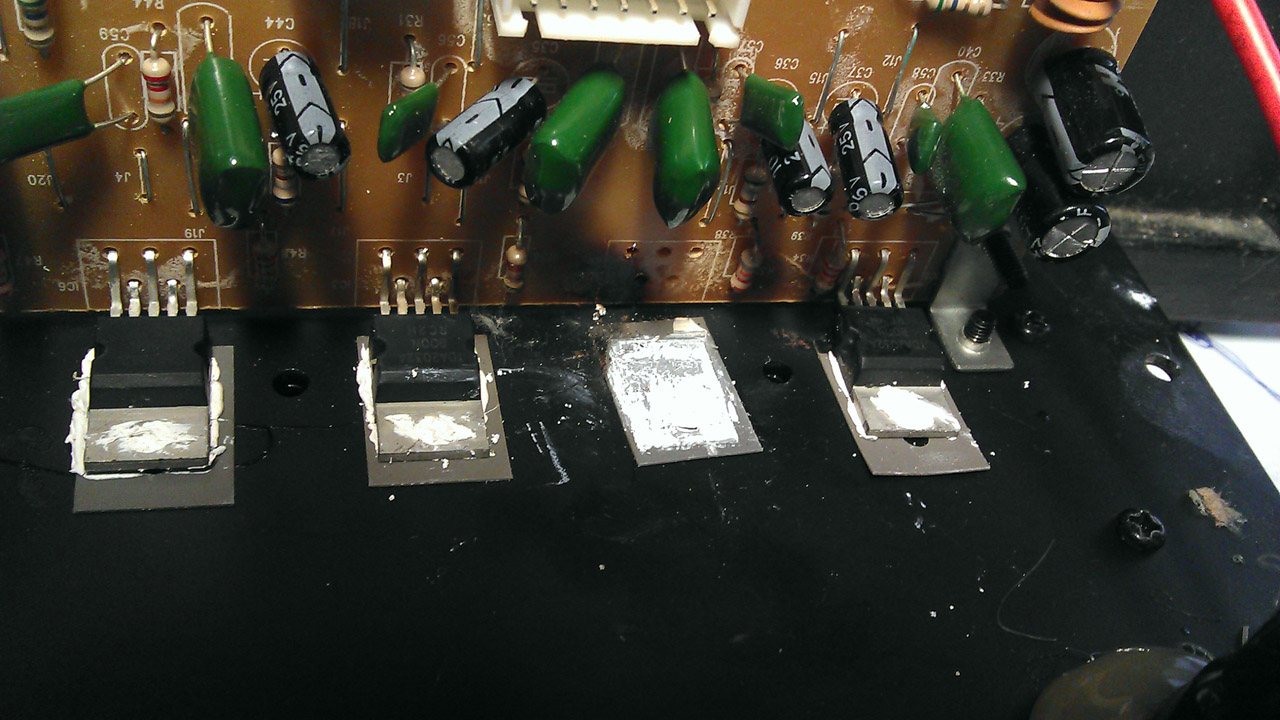

radeon2006, ремонтировал я как-то тестю Vitek VT-4022 (брат близнец, судя из ваших фото, только ТДА были 2030 и тороид в питании стоял, а так ну ооочень похож) ИМХО у вас был коротыш в канале саба(плявятся втулки) и корпус ТДАшки с потенциалом "-" замкнул на радиатор который висит на "+" (привет от создателей данной топологической схемы):):mad::cool:...............но в вашем случае я втулок не увидел, и микрухи просто через (паста+проклада) неприжатые охлаждались на радиатор(наверное очень херово) поэтому банальный перегрев двух микрух канала саба(любите басы видать)!;) также проверте, кондёры на входе, даю гарантию они тоже покажут коротыш...........резистор я так понял, сгорел по стороне питания?:clapping
