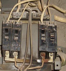

Добрый день. Изучил FAQ (http://www.mastercity.ru/showthread.php?t=43068&page=2&p=888323&viewfull=1#post888323), но так и не понял...
Планируется организация электрощита в квартире. На ввод выбрал ПВ3 10мм.кв. (или ПуГВ) (по совету avmal).
Дом серии П-3 (1976 год постройки). Сейчас на квартиру в этажном щитке стоят 3 автомата (30А, 16А, 16А). Плита с защитным занулением, диаметр проводов стояка большой.
Все соседи (не только на этих этажах) с участием электриков (в тч из управляющей компании) подключают защитное зануление. В соответствии с "HELP по заземлению" так делать нельзя. Или я чего-то не понимаю?
Также стоит вопрос о максимально возможном номинале вводного автомата. Как я понимаю не больше 40А? :cool:
Спасибо за ответы. зы: Извините за фотографии на радикале, для форума их пришлось бы сильно уменьшать.

gzubkov написал : Или я чего-то не понимаю?
Так делать нужно, дома с электроплитами на это расчитаны.
gzubkov написал : Как я понимаю не больше 40А?
Это вопрос к УК. Понимать здесь не надо, надо просто спросить.
gzubkov написал : Извините за фотографии на радикале, для форума их пришлось бы сильно уменьшать.
Не извиним, перезалейте.
У Вас нормальное сечение магистрали и изначально проектом предусмотренно защитное зануление.А вот состояние шин рабочего ноля и защитного зануления хреновое-нужно провести ревизию.

serj12 написал : А вот состояние шин рабочего ноля и защитного зануления хреновое-нужно провести ревизию.
Да, с этим вопрос... изначально на рабочем нуле было 12 контактных мест (по 3 на квартиру). Есть ли какой-то норматив по делению... или кто первый встал, того и тапки? (а то получается что мне не остается ничего - не считая выдергивания старого)

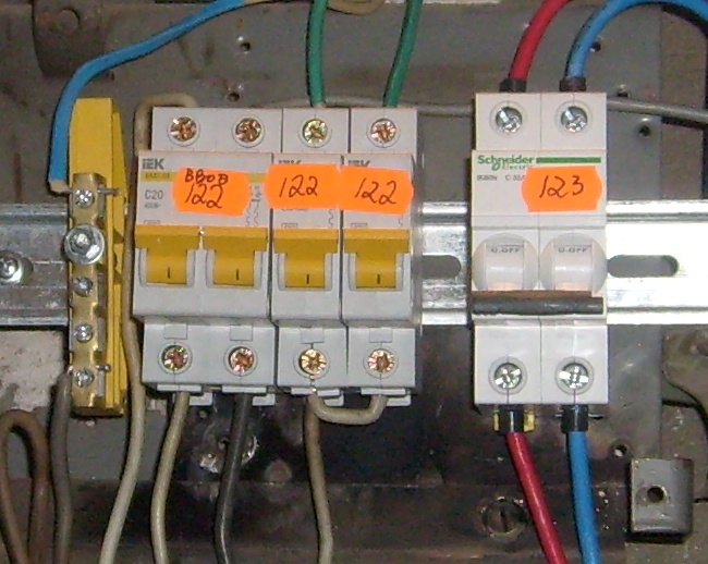

gzubkov написал : Да, с этим вопрос...
Свою шинку ставить - и вперёд на винные склады.До:После:

serj12 написал : Свою шинку ставить - и вперёд на винные склады
Мне фактически нужен 1 провод, поэтому шинка отменяется... на вход думаю об "противопожарном" УЗО. Вопрос про мощность так и остался открытым :o
