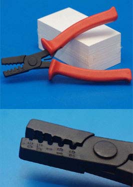

alpha137 написал : Почему? Механически и электрически такое соединение на тонких проводах выглядит вполне надежно.
Выглядит может и надежно. Но надежного газонепроницаемого контакта нет - усилия не те, не может их обеспечить тонкий наконечник. Для таких соединений предусмотрены толстостенные гильзы с соединением проводов встык.

Газонепроницаемость = непроницаемость для газа, наверное так? :) На самом деле, расскажите, что плохого в контакте двух проводов через обжим тонкими гильзами с изоляцией термоусадочной трубкой? Я не спец по электрике, многих нюансов не знаю.
Прочитал тему ещё раз, но не нашел аргументов по поводу "газопроницаемости контакта" и связи "газопроницаемости" с толщиной гильз :)

Советую пройтись по разделу "Электрика". Тут все же обсуждался сам инструмент, а не технологии. Но соединять такими тонкостенными наконечниками многожил НЕЛЬЗЯ - это ничем не лучше скрутки, рано или поздно будет пожар при серьезной нагрузке.

Да, такое соединение погорит. Слишком слабое усилие, это не просто "как скрутка", это хуже намного. Примерно как сложить два зачищенных провода параллельно, и замотать изолентой или обтянуть термоусадкой. Сопротивление перехода с самого начала будет велико, а с течением времени станет недопустимо большим, область перехода начнёт перегреваться, окислы сожрут пятно контакта - и если до того пожар не случился, то контакт прекратится совсем. А вообще - очень жаль немцев и Третий Рейх. Там бы на пушечный выстрел людей, не понимающих основ электромонтажа, к работе не допустили бы. А в современной англо-американской фирме Bundesrepublik Deutschland GmbH - порядка нет и не будет никогда. Страна оккупирована с 1946 года, отобрана государственность, оккупанты навезли кого попало ради опускания немцев в первобытную дикость - вот вам результаты.

alpha137 написал : http://www.aliexpress.com/store/330320
У нас в "Метизах" подобные, только с однокомпонентными рукоятками, стОят чуть больше 300 руб. Пробовал, вполне нормально работают. Для меня великоваты, очень редко приходится работать с сечением больше 1.5 мм, так что пользуюсь одношарнирными - такими (они практически одинаковые у NWS, Wurth, KWB, Lux, только у последних ручки "посинели"), такими (Cimco, CK) или такими, профили обжатия у них несколько отличаются, так что все в разной степени задействую.
После того, как мне сломали NWS-овский кримпер (ещё аргумент никогда не давать инструмент), взял такой же с надписью Wurth, отработал месяца три (с проводами 0.5/0.75/1.5), после чего попались 1 мм и выяснилось, что этот диаметр обжать не получается, т.к. ответная выборка на губке почти вдвое больше, чем напротив метки 1.5 мм. Проверять это при покупке и в голову не пришло, правда в магазине поменяли без чеков, заявлений, приведения в "товарный вид" и пр.формальностей, т.к. косяк был явный, но, как говорится, "осадок остался". Даже гордая надпись Made in Germany не является гарантом контроля качества, увы.

Bad Guy написал : Сопротивление перехода с самого начала будет велико, а с течением времени станет недопустимо большим, область перехода начнёт перегреваться, окислы сожрут пятно контакта - и если до того пожар не случился, то контакт прекратится совсем.
Откуда инфа про "недопустимо большое сопротивление перехода"?
У нас нет таких "Метизов", где продавались бы аналогичные кримперы дешевле 100 евро. У меня есть приведенный NWS, он стоит здесь порядка 20-30 евро, но там совершенно другой тип обжима, точечный. Ну и надпись "made in Germany" в России мало что значит. Покупать немецкое надо в Германии :)

alpha137 написал : Механически и электрически такое соединение на тонких проводах выглядит вполне надежно.
alpha137, хватит развивать дискуссию! Конечно, по ТОНКИМ ПРОВОДАМ никому не придёт в голову пускать 30 ампер! А для копеечных нагрузок такое соединение прослужит вечно. В данном контексте термины "газонепроницаемость" и "сопротивление перехода", выглядят нелепо, - эти слова люди, их писавшие, узнали, похоже, в разделе "Электрика" сей конфы, и никаких глубоких знаний за ними не скрывается:(

Р220 написал : хватит развивать дискуссию!
Она ведь забавная, дискуссия конечно-же...:)
Р220 написал : Конечно, по ТОНКИМ ПРОВОДАМ никому не придёт в голову пускать 30 ампер!
Я с трудом пытаюсь понять, откуда тонкие провода и какие 30 ампер... Предложение использовать концевые гильзы http://www.haupa-ru.ru/ru/catalog/shop/rashodnije-matjeriali/konjechnije-gilzi для соединения проводов не имеет ничего общего с электромонтажом. Толщина стенки такой гильзы всего лишь 0,15 мм.
Не о каком качестве подобного соединения речь идти не может. Для это существуют специальные изделия http://www.haupa-ru.ru/ru/catalog/shop/rashodnije-matjeriali/sojedinitjeli http://katalog.klauke.com/de/stossverbinder-cu-0-75-400-mm.html Где толщина гильзы начинается от 0,75 мм
