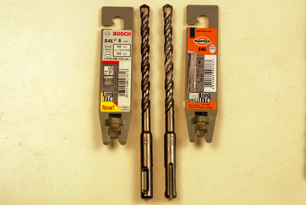

AVSm написал : За пику Хавера я отдал 318 рублей. "Адрес, сестра" (с).
Я беру намного дешевле, ТЦ Каширский Двор 1. Качество читайте выше.
AVSm написал : Если это на "Каширке" - то, спасибо, ага.
Пожалуйста ) Я б на вашем месте поостерегся вот так , в открытую "презирать" качество

Труженик, Я Вам уже полгода назад писал, что давать только адрес рынка размером и населенностью средней европейской столицы- выглядит издевательством. Номер палатки, ряда, плиз.
Труженик написал : Буры Хавера... И они точно дороже ваших.
Труженик написал : Я беру намного дешевле
Вы как-то определитесь, ага? Я задал несколько вопросов, жаль, что они остались без ответов.
Труженик написал : Я б на вашем месте поостерегся вот так , в открытую "презирать" качество
  1. мне неудобно ехать на каширку
  2. я уже задавал вопрос - чем каширка отличается от любого другого московского рынка, например "мельницы"?
  3. ехать просто на каширку - а там найдешь, среди нескольких тысяч павильонов, лотков, фургонов? Ещё раз, спасибо. То, что (по Вашему мнению) качество есть только на каширке и на экспоцентре (что на Нахимовском) - я уже понял.
