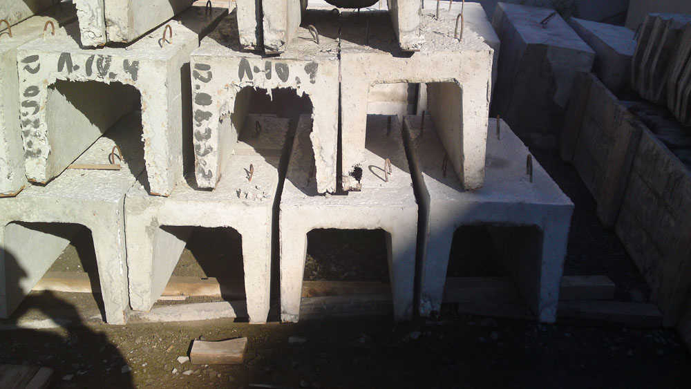

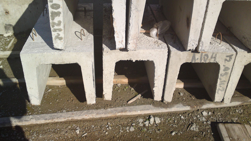

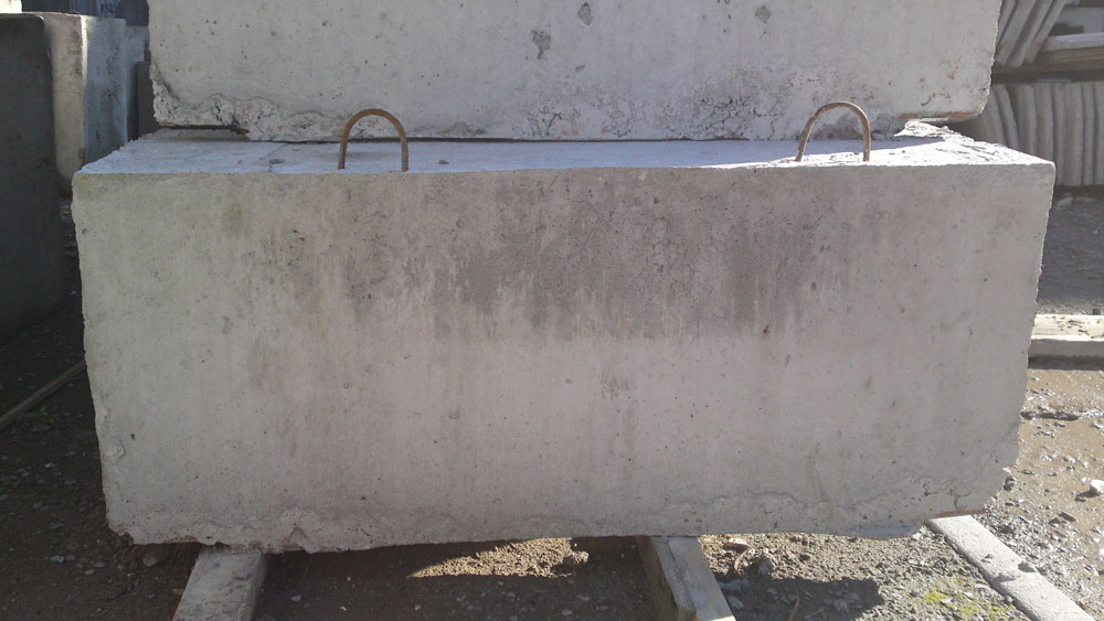

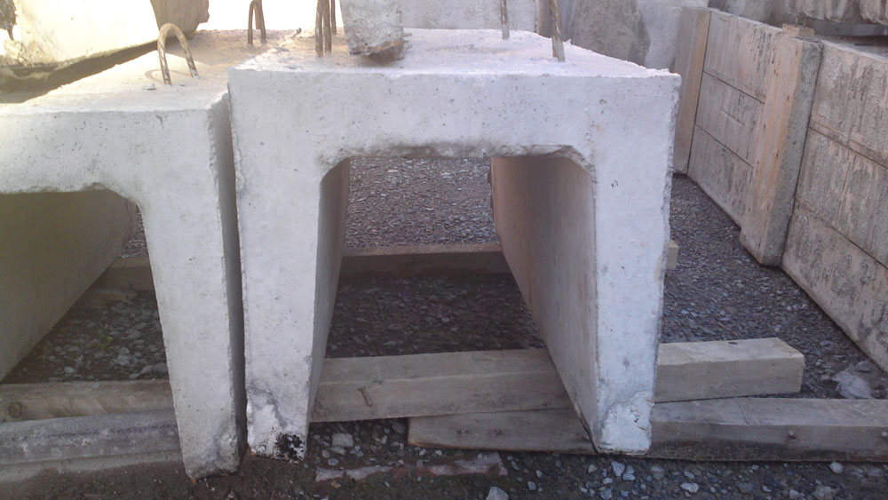

Вот такой мрамор с полировкой. Сходил на завод. Вход свободный, охраннику сказал посмотреть и пропустили. Сразу скажу, что кое что понравилось из продукции. Буду иметь ввиду. По лоткам. Нормальное советское исполнение, никакого лоска, в землю зарывать. Размеры прыгают в небольших пределах. Днище 70-90мм. Бока более менее. Небольшие сколы кое где. Теперь о малость хорошем. По внешнему виду создаётся впечатление, что на этот лоток можно поставить два станка вдоль и сверху, на них, станок поперёк. Конструкция мощная. Если ставить лоток на ребро, то при небольшой его высоте, толщина стенок как у больших лотков. На сколах явно просматривается арматура. Радует наличие 4 рымов на днище. За них можно и таскать, просунув трубы, и использовать для приспособы для поднятия и опускания станка, во время его сопряжения с лотком. Также наличие выбора.

Жуть впотьмах!!! Коль скоро вы его все-таки полюбили, может есть смысл поставить его так как на фото, т.е. рогами вниз? На рога лотка присандалить маленькие швеллера и к ним колеса. А внутрь сделать полку и на нее складывать заготовки. Рымы потом срезать и залить поверхность ГЛИМСом для получения установочной плоскости. P.S. Я бы ТАКОЕ в квартиру не потащил... :(:(

Ну да, не мавзолей. Однако "любовь зла ..." . Скорее всего буду ставить как решил. Он же 400Х400, как ни крути. А мощи, поверьте моему опыту, хватит на три станка. Рымы пригодятся для поднятия станка одному, во время установки на эпоксидку. В них трубы, перекладину и тягай. Даже обрезать будет жалко. Ну посмотрим. Доставка есть, какие то два шаромыжника на своих манипуляторах. Но конечно никто за километр не поедет. Внешний лоск придать можно будет, если делать будет нечего. На чипмейкер, пока не сделаю, отписываться не буду. Только после испытаний. Хотя там уже интересовались как дела.

Ну я не знаю, то ли всё забывается успешно, о чём я писал, то ли предвзятость какая то. Я же объяснял, что будут стойки внутри, для поддонов с инструментом. И опять двадцать пять, отвалится. Я его видел воочию и по опыту понял, что лоток выдержит десяток таких как мы, без всяких стоек. Это же не деревяшка. Создаётся впечатление, что меня специально раскочегаривают, чтобы я всё разжёвывал. Но я же и так всё рассказываю.

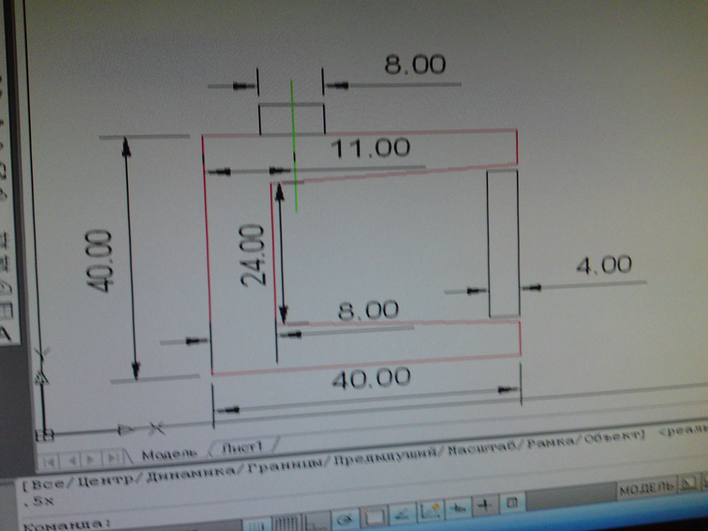

28.08.2012 в 20:17:25
